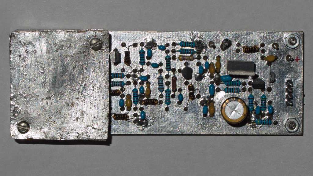

Двухступенчатый фазовый SSB модулятор/демодулятор 23 Фев 2024 21:21 #61892
Фотка собранного ГПД.
Схема с всеми изменениями.
Частота перестройки ГПД 23,80...27,07 мГц. Частота гетеродина Fгпд/4=5,95...6,77 мГц.

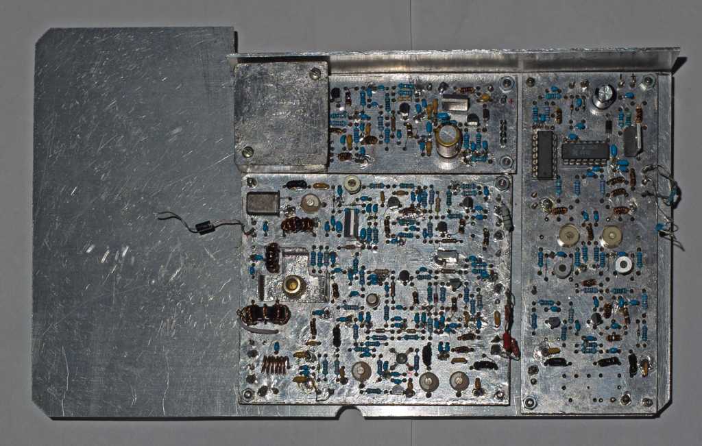

Двухступенчатый фазовый SSB модулятор/демодулятор 02 Мар 2024 17:52 #61962
Платы ВЧ части установленные на штатное шасси для комплексных испытаний.
Сверху, где вырез, боком будет установлена плата ПУЗЧ и, возможно, делитель калибратора. Остальная НЧ часть слева, сверху и снизу шасси.
