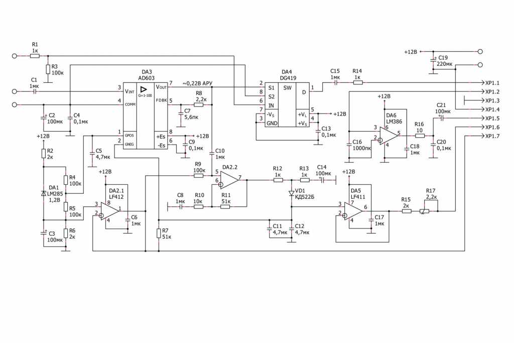

Игорь Тихомиров пишет:
Фотка собранной и опробованной платы фильтра (ФОС).
До завершения работ по электронным внутренностям ... 1 Шаг - усилитель с АРУ на AD603
Что то вроде этого.
Работает на 50 Ом динамик. Есть выход для стрелочного индикатора уровня.

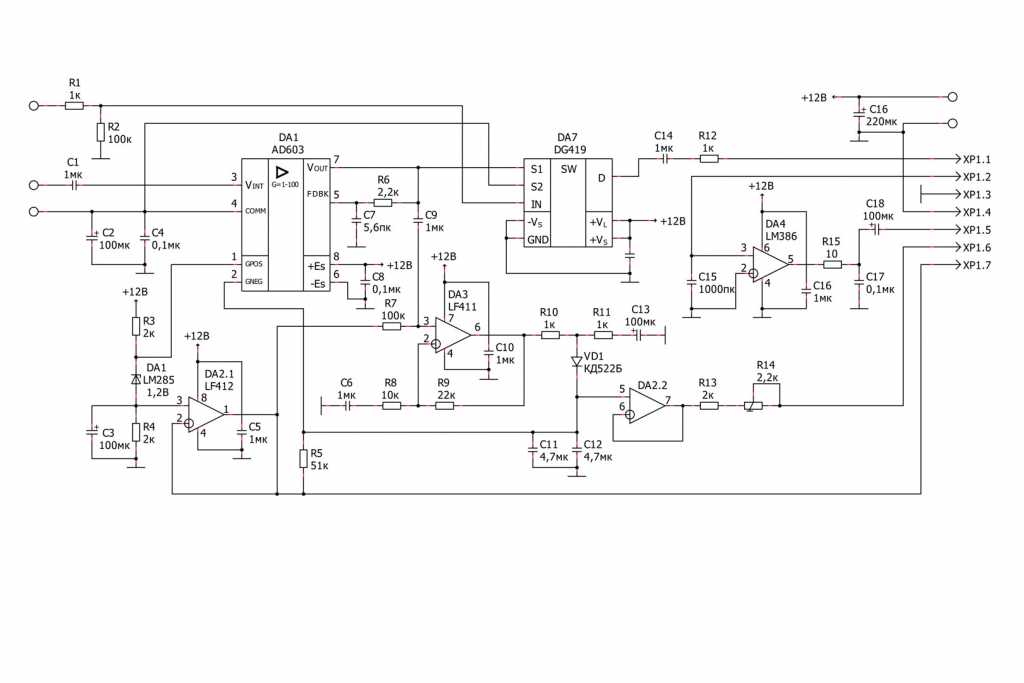

Двухступенчатый фазовый SSB модулятор/демодулятор 30 Июн 2024 09:10 #62564
Уточненная схема.
Двухступенчатый фазовый SSB модулятор/демодулятор 30 Июн 2024 17:56 #62568
Я как то забыл, что у AD603 R-2R матрица 100 Ом. Коллеги, как думаете ОРА551РА максимум ~1,5 В (нормальное, когда АРУ работает, ~0,22В) на нагрузку 100 Ом потянет? Или, ну ее AD603?

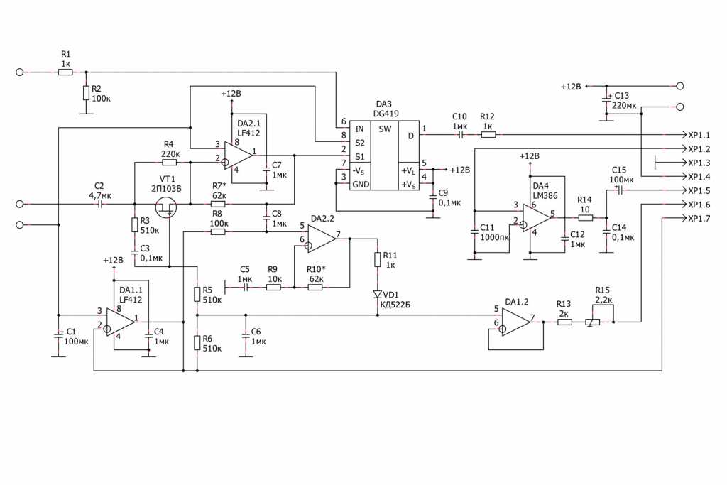

Двухступенчатый фазовый SSB модулятор/демодулятор 01 Июл 2024 18:10 #62577
От AD603 отказался. Возвращаюсь к варианту на полевике.
Вложение _3_F.jpg не найдено
Нужно добиться коэффициента передачи -10...+40 дБ при выходном напряжении ~0,3В. Схема несколько отличается от того. что я делал. Потребуется макетирование узла АРУ.

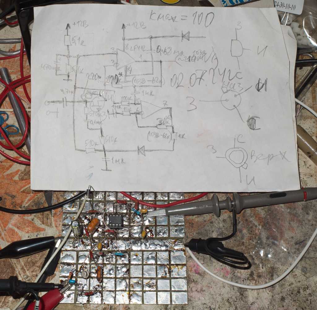

Макет УЗЧ с АРУ.
И доработанная схема.
