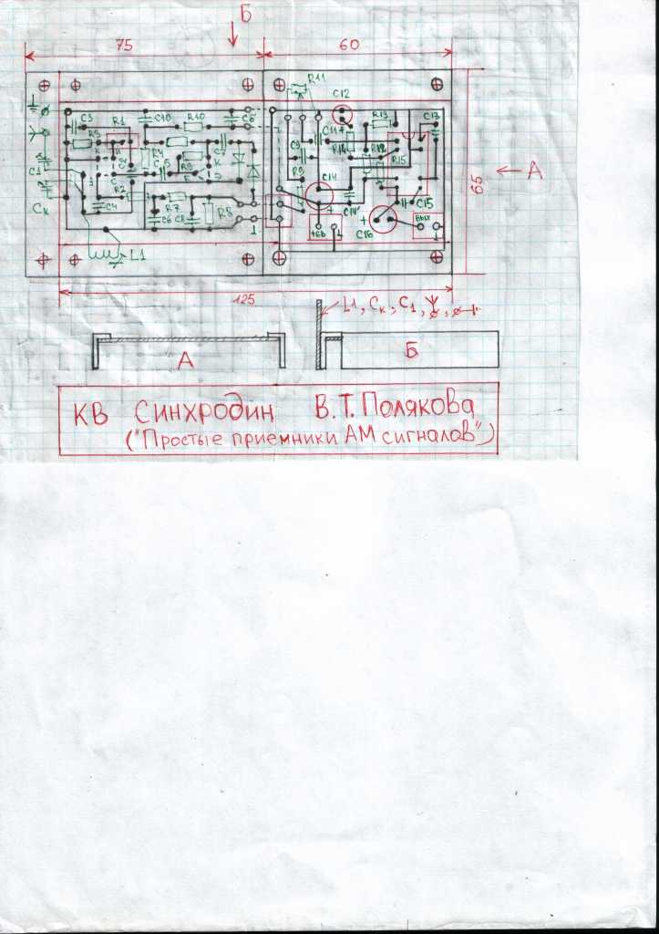

Несколько лет назад повторяла Ваш синхронный регенератор из книжки "Техника радиоприема: простые приемники AM сигналов" стр. 237. Очень понравилась работа этого приемника! Даже печатку для него тогда разработала.
