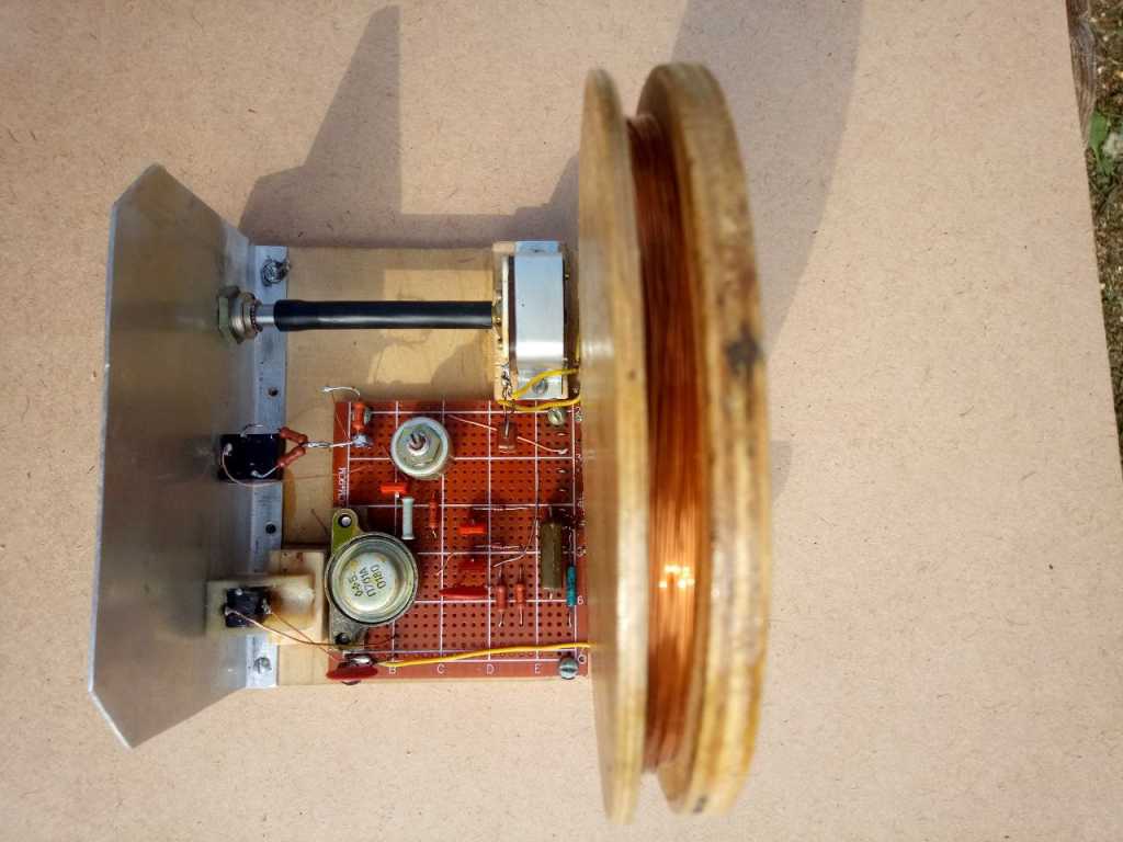

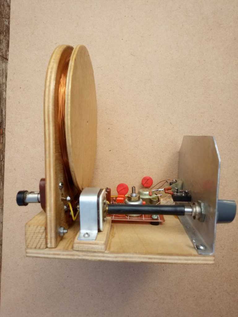

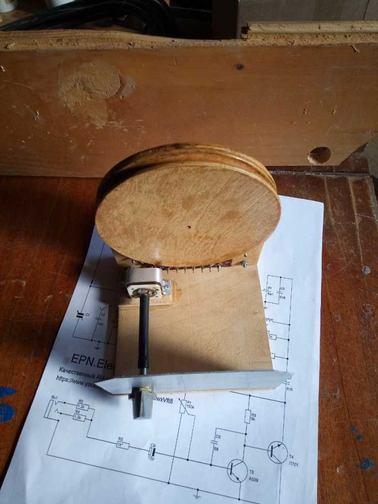

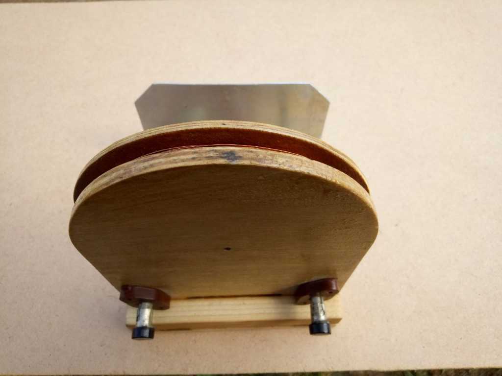

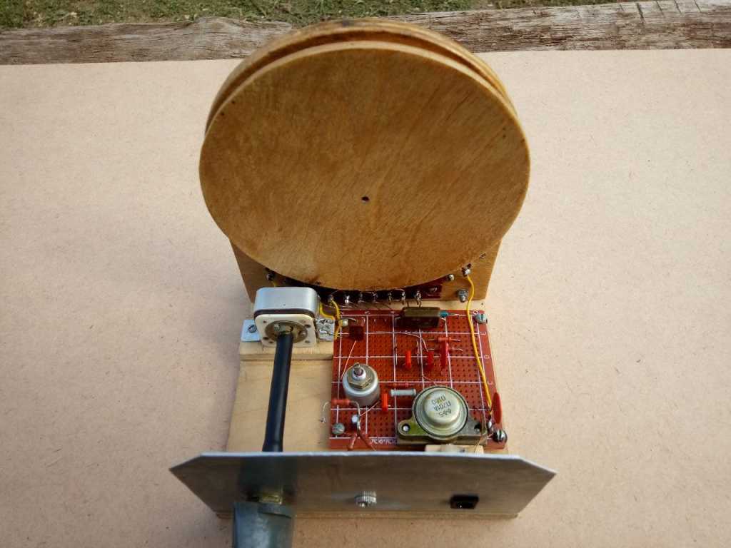

Иногда нравится собирать простые приемники прямого усиления на средние волны и так как вещание на диапазоне оставляет желать лучшего и приходится ждать темноты а то и глубокой ночи для проверки собранного приемника. Поэтому решил собрать не сложный маломощный АМ передатчик средних волн ну и заодно и представить для конкурса самоделок.
Передатчик заработал сразу и настройка не потребовалась.
Передача звука при помощи маленького китайского МП3 плеера, модуляция получилась очень хорошая.
Работает сей девайс без внешней антенны в пределах комнаты, контурная катушка имеет большой размер и мощности хватает.
Желательно подключить заземление что бы исключить влияние рук.

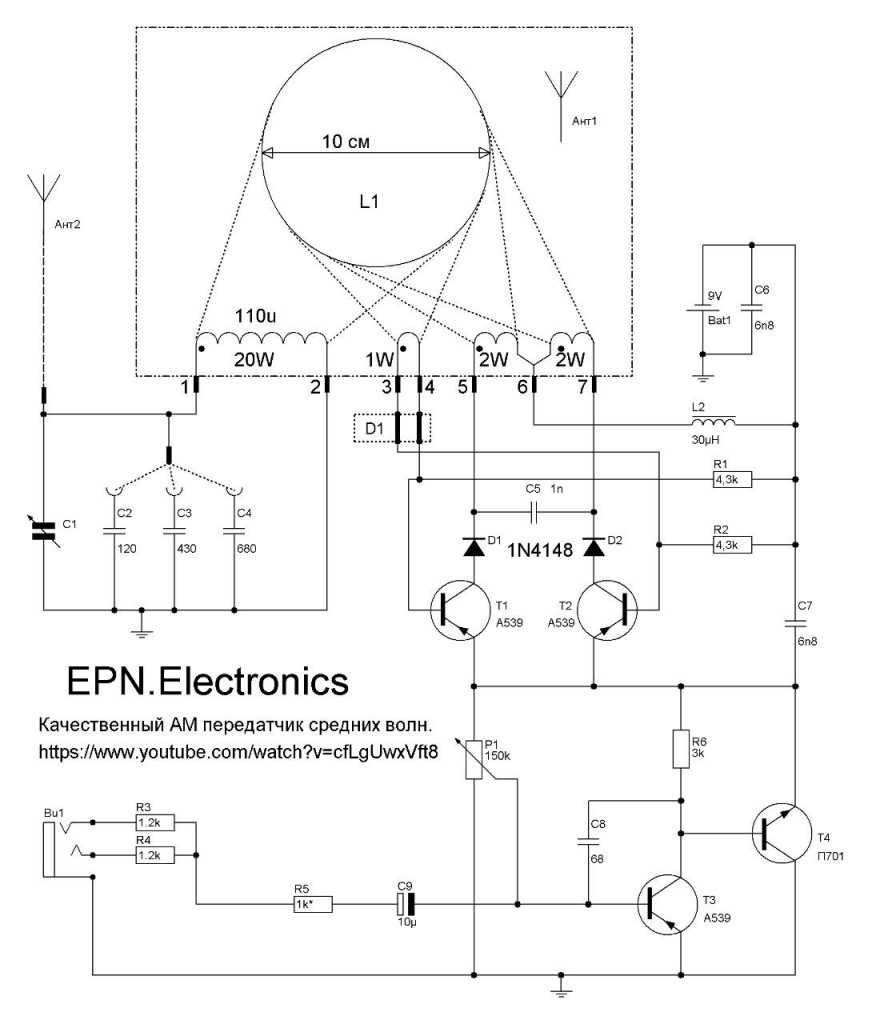

Схема не моя взято с ютуба.
Небольшая демонстрация работы в видео

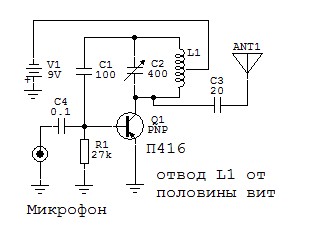

Спасибо, Ильсур! Схема довольно затейливая, в детстве мы с друзьями делали еще проще, на одном транзисторе типа П416. Обычный LC генератор с микрофоном в базе. Причем микрофоны зачастую были угольными, либо наушник в качестве микрофона. Две плоских КБС-Л батарейки. Между соседними домами связь была. Делали такие ТХ даже на вещательный УКВ 70-74 МГц. Из-за изменения напряжения на базе с микрофона получалось некое подобие смешанной АМ и ЧМ модуляции. Дальность связи была побольше, но и нестабильность частоты тоже поболее :-)

RN4R поясните,а каково назначение диодов D1,D2-стабилизация?Нелинейный элемент?

Думаю лучше обратится к автору. Честно я и сам не до конца понимаю как работает схема. Тем не менее собрал работает.

rasdn пишет:
Диоды защищают транзисторы T1 и T2, когда отрицательная полуволна коллекторного напряжения опускается ниже их эмиттерного потенциала из за резонансной нагрузки (диоды не дают току течь через открытый база-коллекторный переход). Без диодов эти транзисторы начали бы греть сами себя и возможно сгорели бы.

Вот такие передатчики собирали мы в детстве. Опробованы были от УКВ до СВ. Номиналы всех деталей указаны условно. В качестве каркасов в основном использовались картонные гильзы от круглых батареек. Иногда они дополнялись ферритовыми сердечниками, двигающимися вверх-вниз по приклеенным бумажным втулкам. Подходящие КПЕ были не у всех

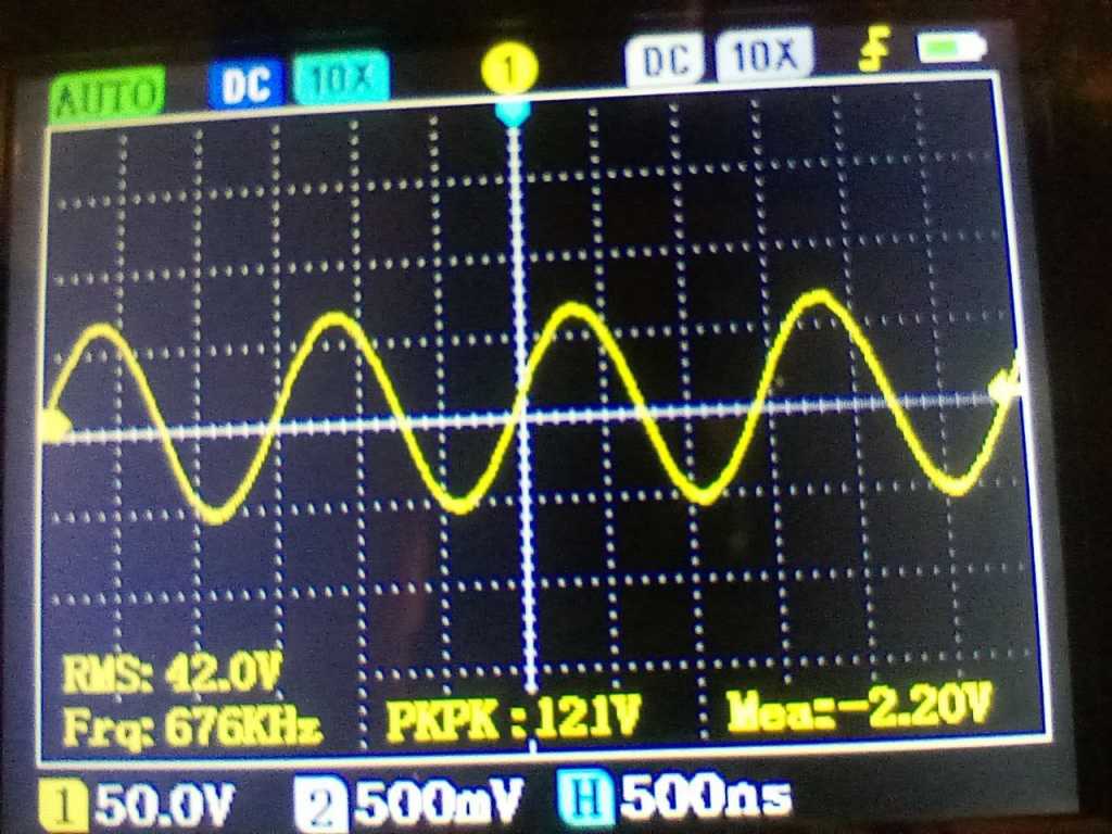

Подключил осцилограф на выход TX, получилась такая картинка

О диодах: CW508 абсолютно прав. Диоды радикально улучшают работу транзисторных ВЧ усилителей и генераторов в режиме сильного сигнала, когда амплитуда напряжения на контуре в цени коллектора превышает напряжение питания. Проблемы нет с лампами - они просто не проводят при минусе на аноде (перенапряженный режим). А у транзисторов на отрицательной полуволне открывается переход коллектор-база, моща с выхода лезет обратно на вход, отсюда снижение КПД, ограничение, очень сильное влияние на предыдущие каскады и т.д.
Включать диод в коллекторный провод я додумался в начале 70-х, когда делал первый транзисторный передатчик на 28 МГц, порадовался и даже подал заявку. Но эксперт нашел аналогичный патент, кажется французский, 6о-х годов, и в а.с. мне было отказано. А решение очень хорошее, всем рекомендую.
О модуляции стишок:
Для модуляции по фазе
Меняй смещение на базе!
При этом АМ слабая, а ФМ значительная, за счет изменения времени прохода сигнала чрез ВЧ усилитель,емкостей переходов и т.д. А в автогенераторе получается узкополосная ЧМ, хорошо слышная на АМ приемники при небольшой расстройке.
Друзья мои, чем повторять стары решения, попробуйте QAM на СВ при малой мощности и сравните с АМ - не пожалеете!
