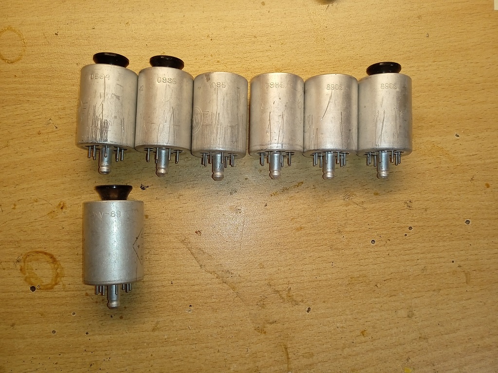

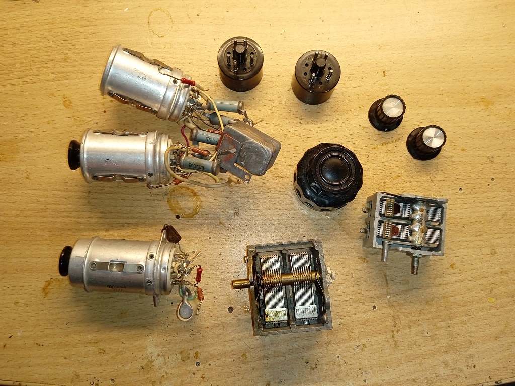

Решил сделать регенеративный приёмник 0-V-1 на двух лампах 12Ж1Л с повышающим преобразователем анодного на германиевых транзисторах чтобы питание было от внешнего аккумулятора 12 Вольт.
Смена диапазонов отдельными катушками в октальных цоколях от радиоламп. Пока собираю детали в кучу, нашел одну лампу 1969 года, поставлю её в первый каскад.
Игорь. Ru-QRP #363
