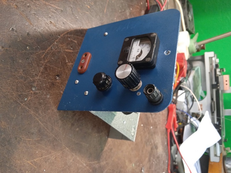

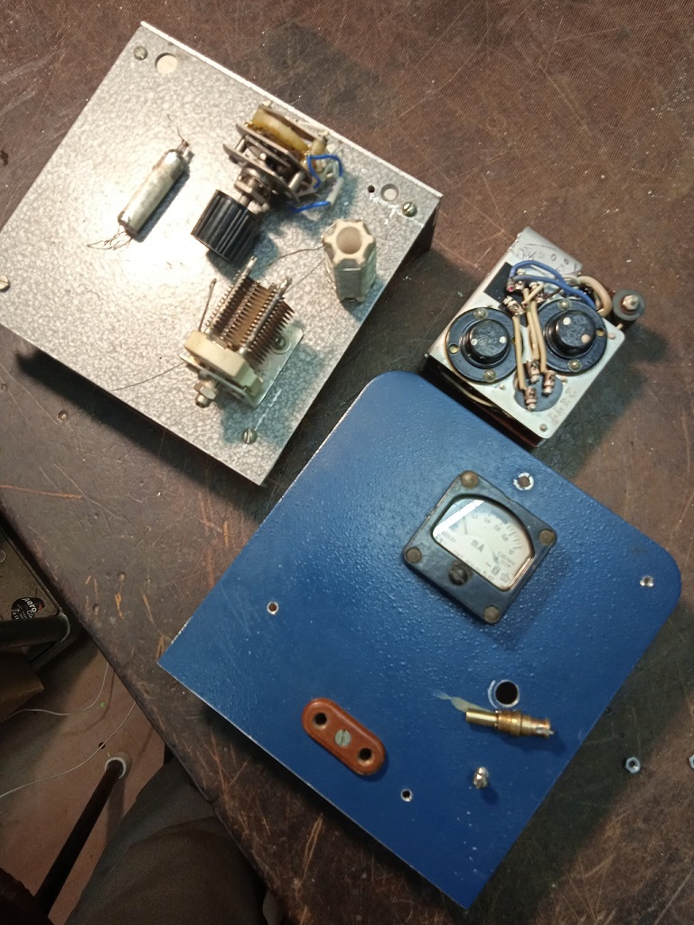

Всем привет! Изготовил переднюю панель и прикрепил к ней основу шасси, на котором будут крепиться гетеродинный катушки, КПЕ и платы. Нашел две катушки на керамике от Р-312 для гетеродина.

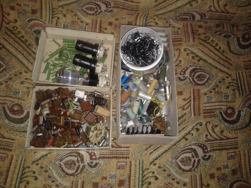

На конкурс. Пока заготовки. Планируется "Спутник" 7.030, либо 14.060, кварцы есть и один и другой. 1Ж24Б в задающем и 1П24Б в выходном каскаде. Питание от преобразователя,
предположительно от Р-126. П4БЭ тоже 50-60х годов.

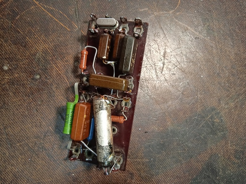

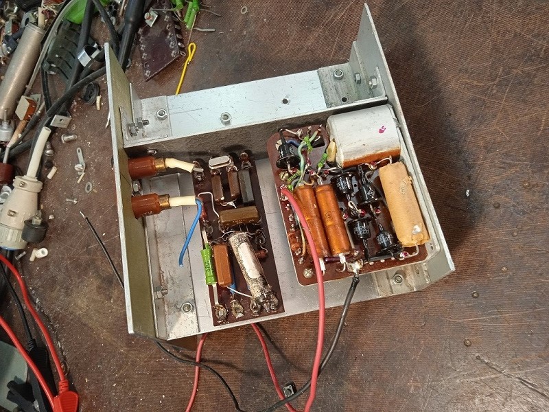

Доброго времени!
Потихоньку начал сборку Спутника.
В стиле пионерского радиокружка :lol:
Шасси. Из того, что было.
Задающий генератор, 7.030 МГц.
Подвал шасси с платой генератора и преобразователем напряжения.
Выходного каскада пока нет.

Доброго времени!
