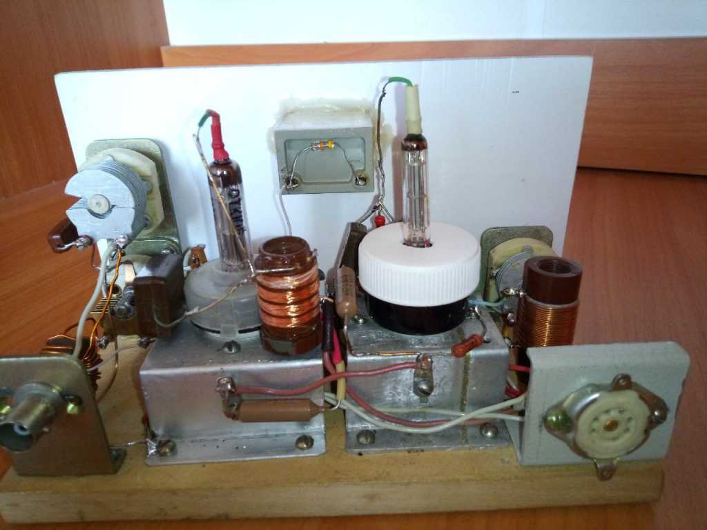

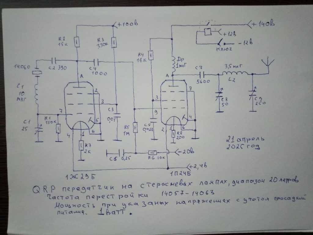

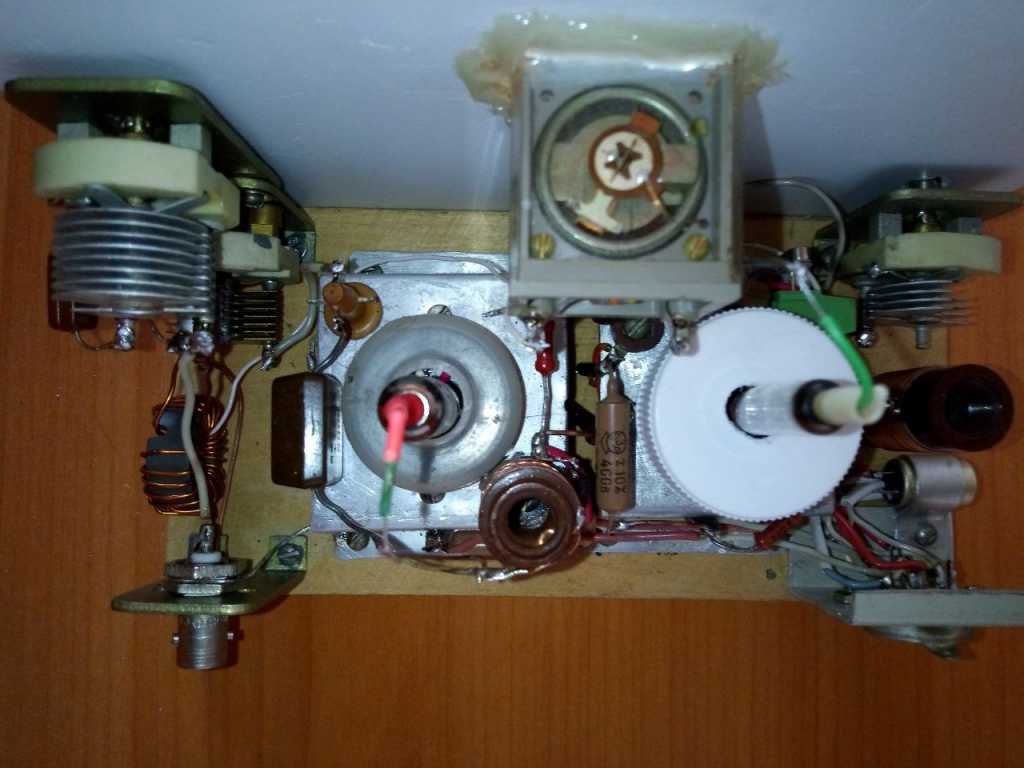

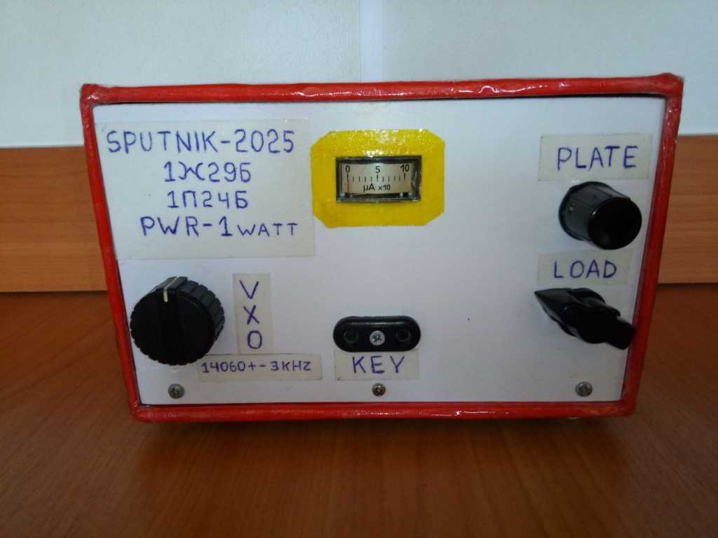

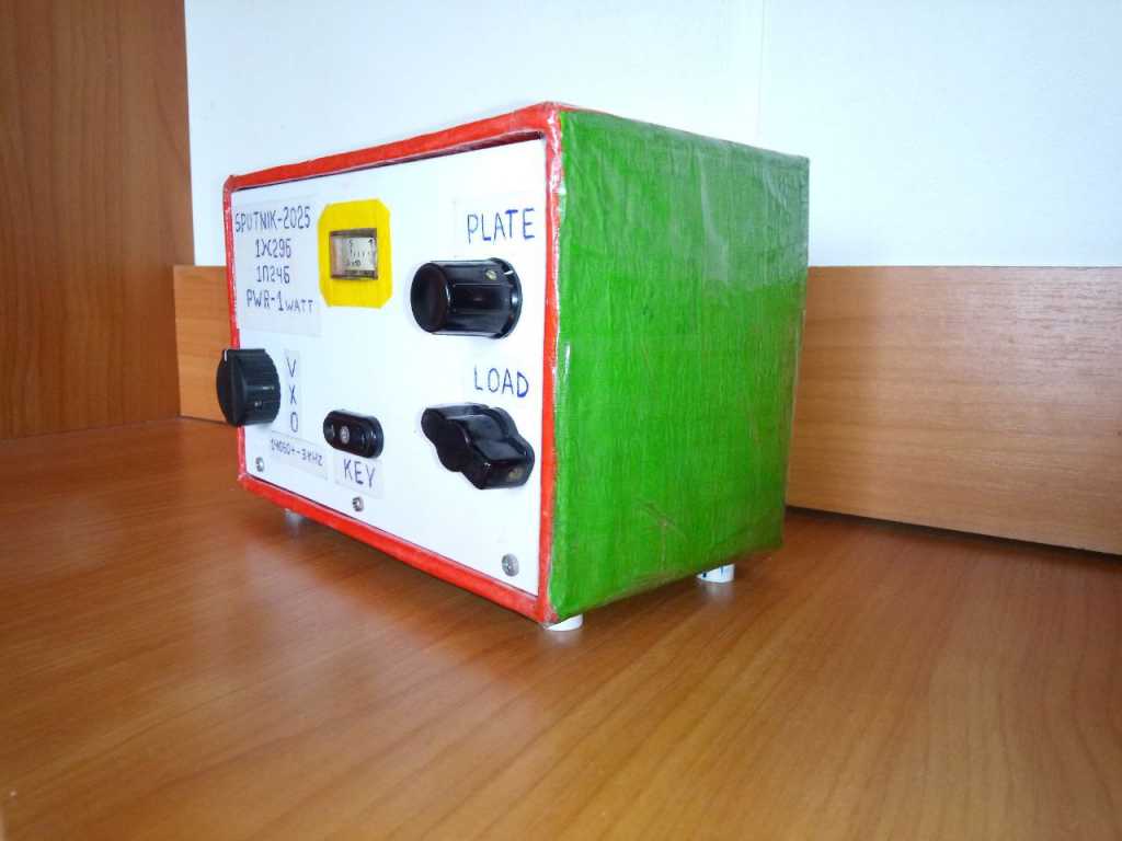

Доделал передатчик на стержневых лампах 1Ж29Б и 1П24Б, мощность получилась 1 ватт, чего и добивался.
Собрать этот TX сподвигло то что у меня появился преобразователь напряжения который мне безвозмездно был подарен Александром UA3PMV, спасибо ему за это.
Несколько 5 или 6 связей проведены с европейскими станциями.
Работает очень хорошо и стабильно.
Изначально была мысль просто проверить возможность работы этих в общем то капризных ламп, получится не получится и из-за этого конструкция получилась несколько несуразной но не стал ничего переделывать и что вышло то вышло не судите строго, видимо уместно сказать художник так видит)))

Ильсур, нормально художник видит! ;)
А я сегодня весь обед вызов давал, в тишину. Одна станция в CW и одна в SSB на всей двадцатке.
Хотя скиммеры принимали меня по всей европе и с нормальным уровнем. Просто никого, походу, не было.

Ильсур, отличный "Спутник", молодец! RA7R
