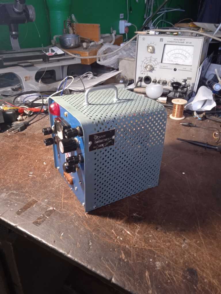

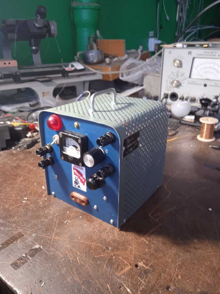

Доброго вечера!
Сделал кожух, теперь точно всё.
Связи проведены на разных мощностях.

Круто Александр, особенно ручка для переноски. Но одно замечание, надо было не приборную а дверную советскую которая на 4х саморезах крепится, тогда ващще шедевр был бы, шутка конечно))). Получился отличный передатчик, напоминает оформление трансивера KWM-2

Ильсур, добрый вечер. Благодарю за оценку. Кроме шуток, есть такая и я думал её и прикрутить :P . Но великовата оказалась.

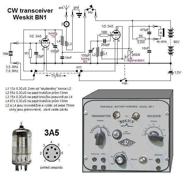

Hi in my country (Mexico) is difficult get 1Zh29B and 1P24B tubes, but i will try made transceiver with 3A5 tube, attach the schematic of a transceiver who i wanna replicate.

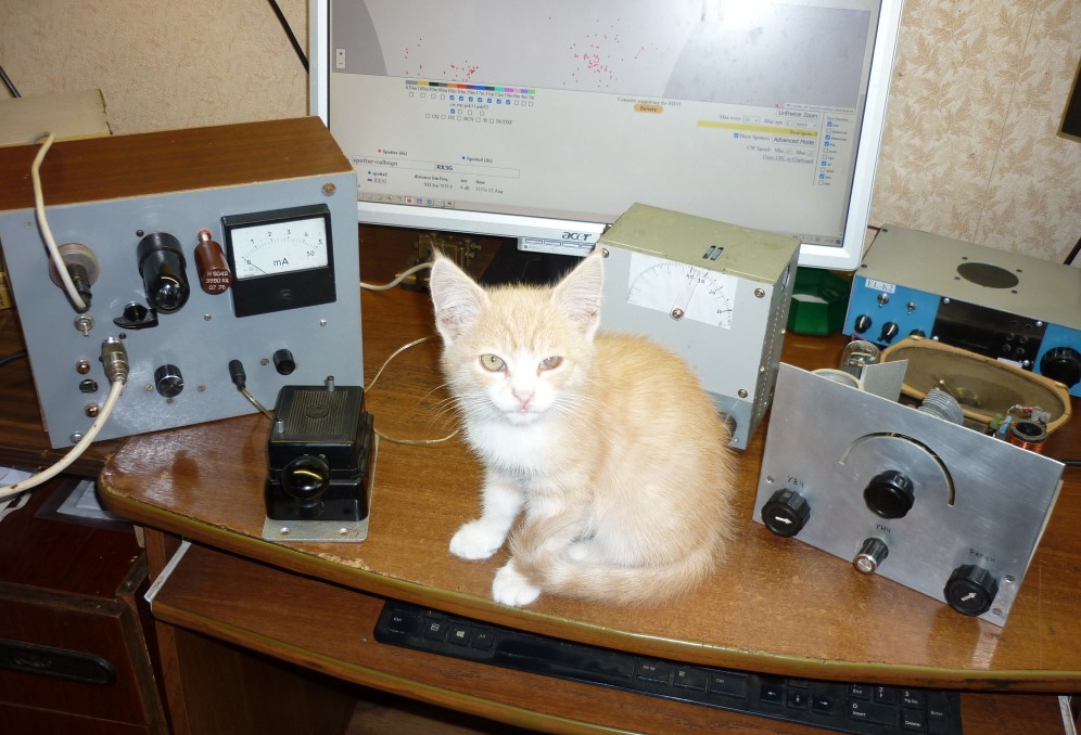

Завершил и испытал в эфире свой "Спутник" на 6П6С. Сменные кварцы на 40 и 80 м. Мощность около 1 Вт, антенна веревка 21 м. Скиммеры ловят, есть запись на веб-СДР приемнике в г. Серпухов. Дело за связями с живыми операторами. Фото и пояснения размещены на странице конкурса

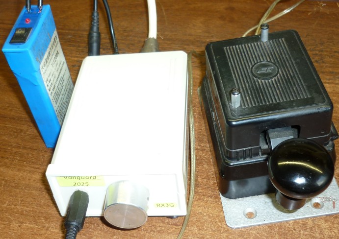

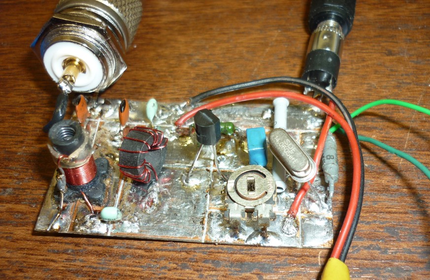

Спаял Авангард. Изначально планируемый транзистор ГТ311 не захотел работать, спалил две штуки и поставил старый проверенный 2N2222. Подстроечным резистором в эмиттере установил ток коллектора около 40 мА при выходной мощности на нагрузке 50 Ом около 100 мВт. Диапазон VXO составил 14054...14067 кГц с ВЧ дросселем 8 мкГн и КПЕ 15...240 пФ. С ягой в сторону Запада евро-скиммеры ловят хорошо. С GP меня слышали товарищи в Кирове и Удмуртии. Теперь можно наводить порядок и паковать в корпус.
Конкурс самоделок "Сам себе радиоконструктор" 06 Сен 2025 17:57 #64403
  • Сообщений: 2256
Есть первая связь на "Авангард" ТХ с OZ3EDR/p (1987 км). Можно считать самоделку завершенной
