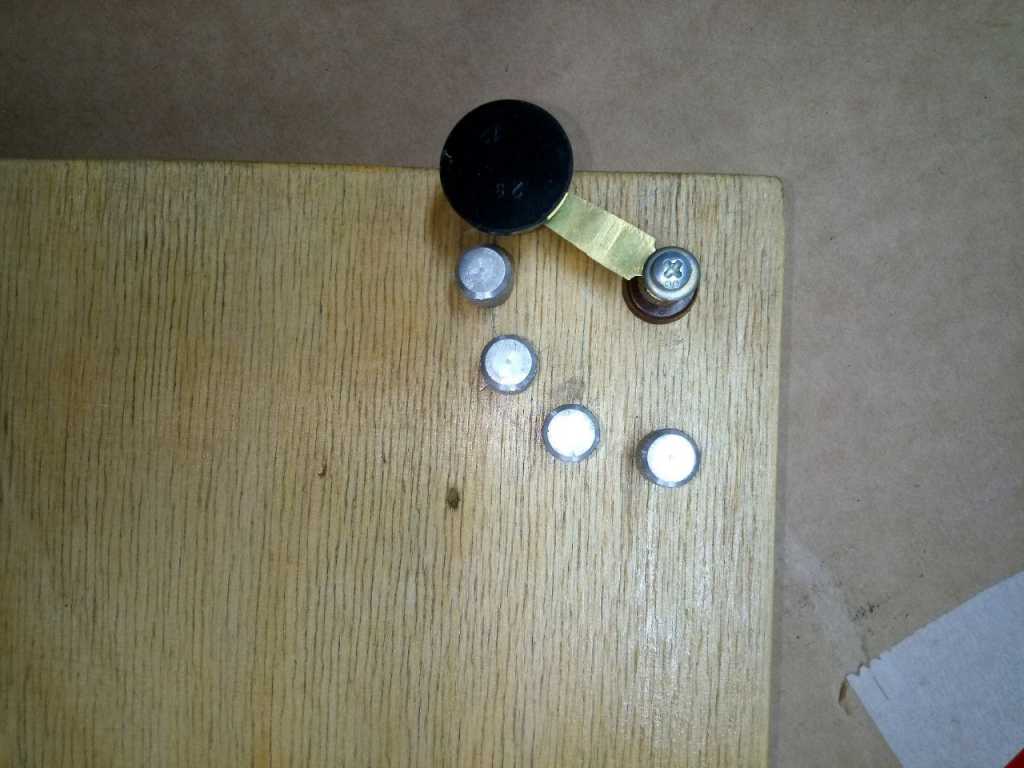

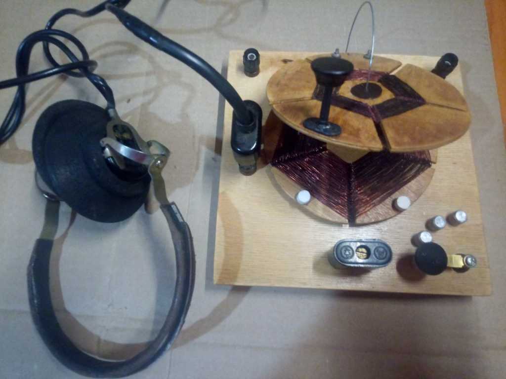

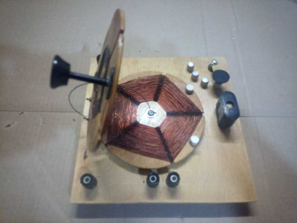

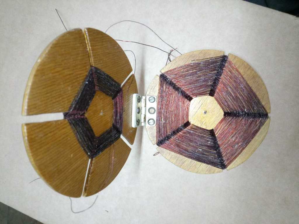

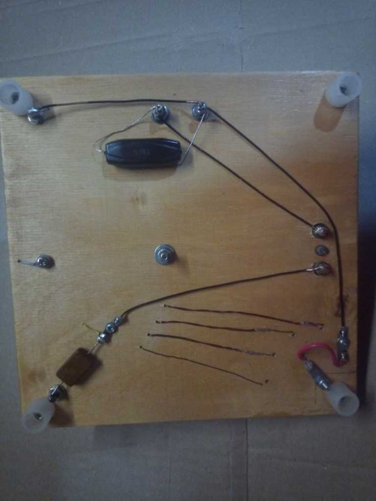

Начал собирать детекторный приемник Л.Кубаркина по описанию из книги 1941 года "Юный Техник". Настройка на радиостанции осуществляется путем сближения и отодвигания подвижной катушки, получается что то похожее на вариометр. Конденсатор переменной емкости в схеме не предусмотрен.
Приемник планирую сделать практический один в один, а там как получится.
Намотаны катушки и смастерил переключатель из того что было.
Детектор буду использовать кристаллический, не знаю точно от чего он, может от приемника "Комсомолец"

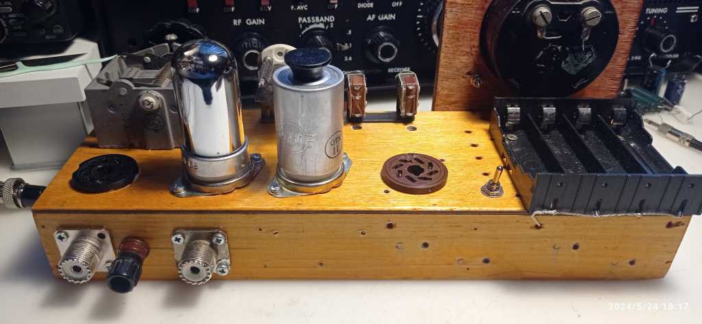

Согласно условиям конкурса выкладываю фото начального
этапа строительства лампового CW передатчика с батарейным питанием на
деревянном шасси. Схема MOPA с кварцевой стабилизацией, диапазоны
планирую 7\10\14 мГц. Лампы 4ж1л в задающем + 4п1л на выходе.
Накал 4 вольта от четырех параллельно включенных литиевых
аккумуляторов 18650, анодное 150в от внешнего блока на
вибропреобразователе от радиостанции Р-109.
На данный момент пока только расставил компоненты на деревянном
шасси.
Идея лампового TX на дереве навеяна работами Андрея Нечаевского
UU1CC.
forum.odlr.ru/showthread.php?t=14442
www.glowbugs.info/2009/12/evergreen-exciter-for-special-
night.html

Детекторный приемник закончил делать, правда послушать пока не удалось. В связи с переездом на новое место жительства антеннами пока не обзавелся, но думаю работать должен. Как только что нибудь придумаю с антенной то позже отчитаюсь о работе приемника.
