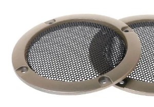

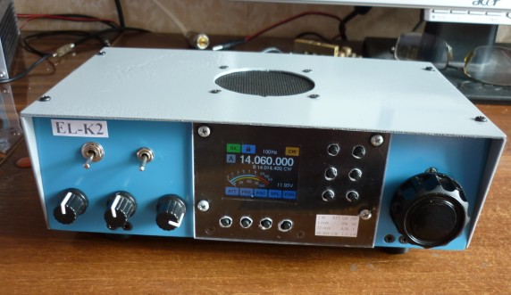

Трансивер "Эл Ка-2" завершен. Три уровня мощности - 1 Вт, 80 мВт и 1 мВт. Полный QSK с электронной коммутацией. Проведено много связей на расстояния до 3000 км мощностями 1 Вт и 80 мВт. Мощностью 1 мВт связей пока нет, но скиммеры Европы ловят. Полоса ПЧ плавно регулируется от 100 Гц до 1 кГц, громкие SSB станции также можно слушать. Сверху еще будет гриль-накладка для динамика, жду из Китая

Гриль-накладка - это для барбекю?
На 1 ватте?!
Это круто!!! :huh: :blink:
Конкурс самоделок "Сам себе радиоконструктор" 08 Июн 2024 18:16 #62405
  • Сообщений: 2258
  • Репутация: 245
Для любителей барбекю поясню. Слово "Grill" переводится также как "декоративная решетка", а Grill cloth - сетчатая ткань (применяется для защиты динамиков)
[/center]
Олег, поздравляю !!! Детище родилось и встало на ноги :cheer:

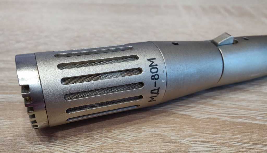

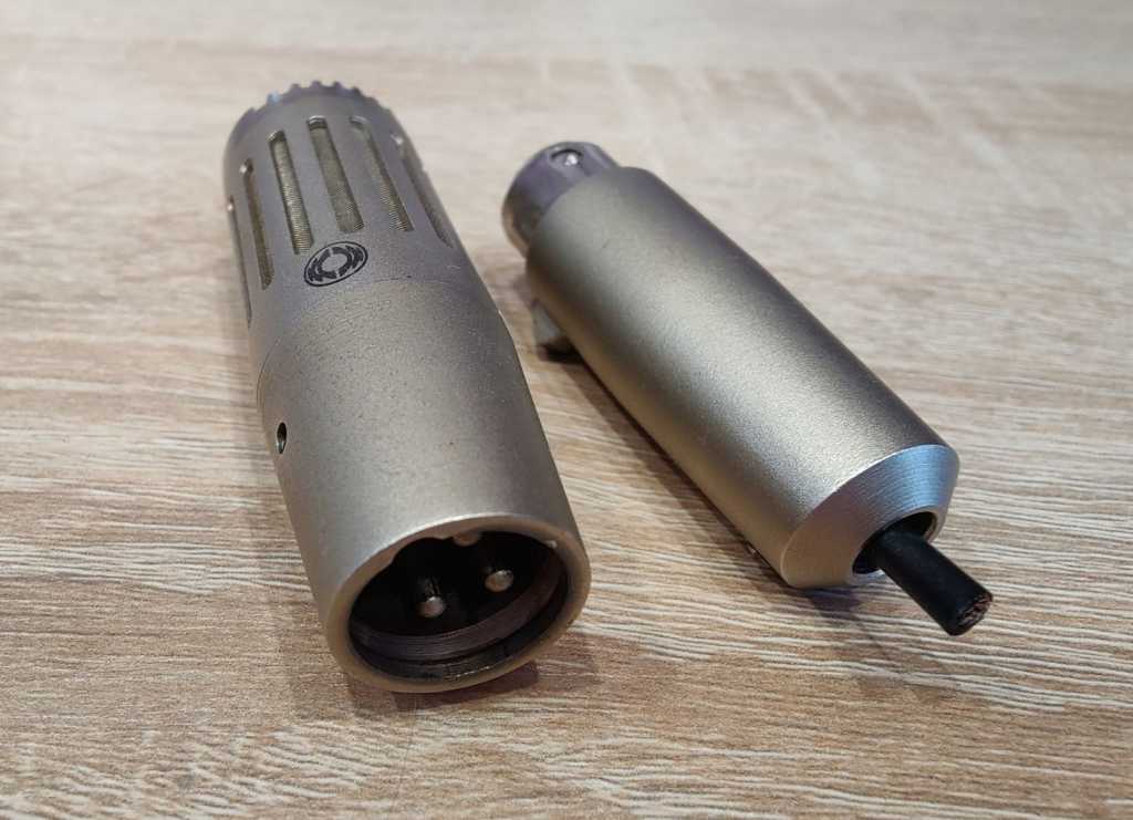

Всем привет! Давно хотел приобрести настольный микрофон для домашнего шека. Однако фирменный вариант довольно дорог. На днях мне презентовали два микрофона МД-80, с XLR-разъемом в корпусе. Буду делать настольный микрофон для TRX.Надеюсь,что за несколько недель сделаю готовый вариант.

Владимир, размещу ваш проект на странице самоделок в надежде, что последует продолжение. Желаю вам успехов в творчестве!
Владимир, у меня есть пара точно таких на одной подставке. Давно лежат без дела для случая может кому подарить.Самому оно без надобности :) Если есть интерес то могу при случае презентовать.
