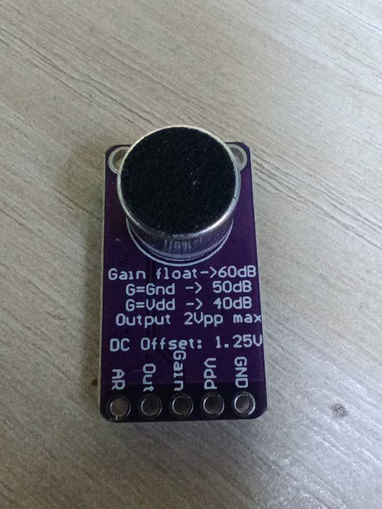

Потому затарил я на алиэкспресс тангенту на эксперименты, да пару интересных модулей на max9814 - достаточно интересной микросхеме микрофонного усилителя с АРУ. Модуль, его схема и размеры в дюймах, показаны ниже. Цена вопроса на весну 2024 года порядка 140 рублей.

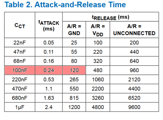

Шумов у Микросхемы минимум, основные интересные нам характеристики из даташита я вырезал в таблицах.
Где-то на просторах сикьюхама,(Редактировано Админ. Предупреждение за нарушение п.2 Правил форума) были многочисленные жаркие дискуссии и эксперименты с речевыми компрессорами, и многие пришли к выводу, что оптимальные временные характеристики цепи АРУ для компрессии речи следующие: срабатывание примерно 10 мс, опускание приемно 150 мс. Модуль настроен на достаточно близкие к этому характеристики. Глубина компрессии у микросхемы до 20 дБ. В общем сейчас этот вариант достаточно близок к оптимуму и уж точно распространеннее, дешевле и интереснее серии популярных ssm2165-ssm2167.

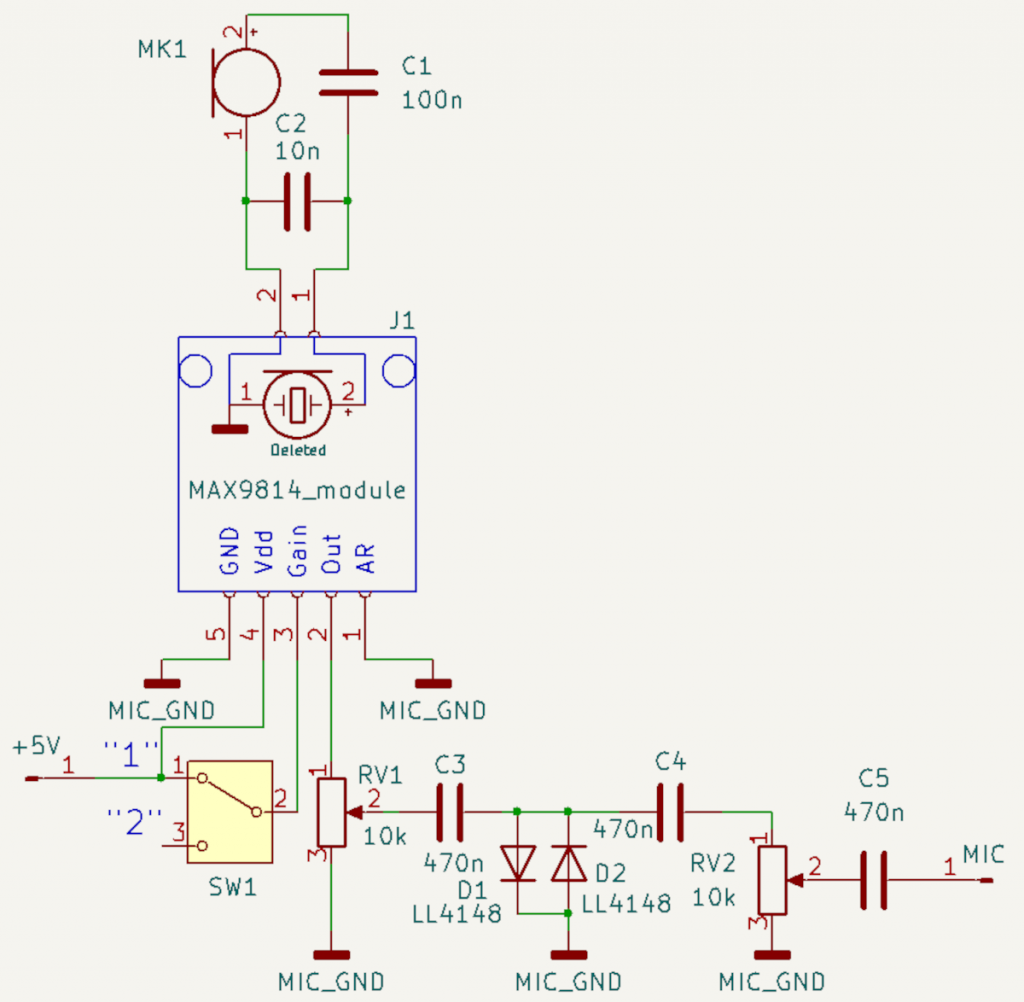

В итоге я добавил диодный ограничитель с парой подстроечных многооборотных резисторов и конденсаторов. Принципиальная схема ниже
RV1 изменяет уровень по которому сигнал ограничивается, а RV2 изменяет собственно уровень выходного сигнала.
Родной микрофон из модуля выпаян, и на его место запаян конденсатор на 10 нФ, который заваливает слегка АЧХ выше 2.5 кГц. К нему через конденсатор 100 нФ и припаян динамический микрофон. Что по выходу, думаю, понятно по схеме и фото. емкости проходных конденсаторов вместе заваливают АЧХ снизу ниже 500 Гц, тем самым в итоге получается немного горбатая, с выделением наиболее информативной области речевого спектра, чуть приподнятая АЧХ всего микрофонного тракта.
Штатный переключатель используется для изменения усиления тракта с 40 на 60 дб и соответственно для изменения уровня компрессии.

В случае, если будете использовать родной электретный микрофон модуля, рекомендую использовать уровни 40 и 50 дБ по усилению, для этого свободный вывод переключателя надо посадить на землю. 60 дБ на электретнике ИМХО явный перебор.

Посмотрите в таблице текущий режим.
А те цифры выведены были в среднем по оптимуму работы компрессора с резистивной оптопарой в обратной связи.

Я, из картинки qrp.ru/media/kunena/attachments/600/max9814-transfer.png , вижу глубину АРУ по более 20 дБ (>10 раз по входному уровню).
Еще из картинки видно, что максимальная амплитуда выходного сигнала всего 1В. Что при применении ограничителя на диодах LL4148 даст глубину ограничения всего 3 дБ (очень мало). В схеме qrp.ru/media/kunena/attachments/600/shematic_compressor.png отсутствует токоограничивающий резистор. В верхнем положении потенциометра с микросхемой ничего не будет? Надо бы поставить.
