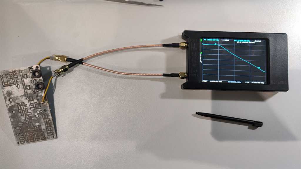

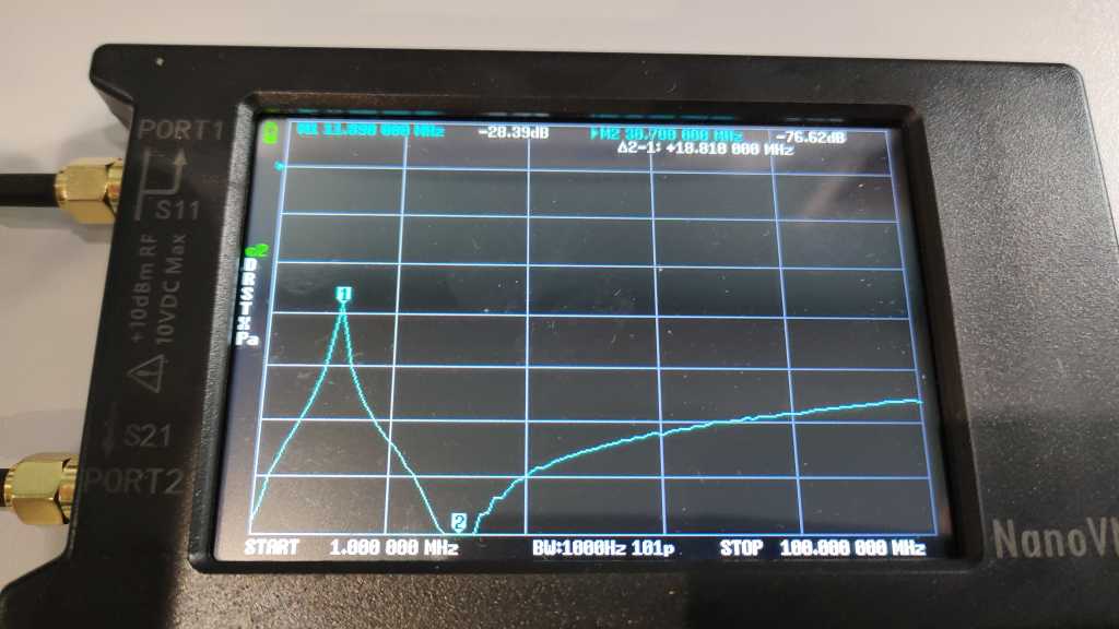

Собираю несложный однодиапазонный телеграфный трансивер для QRP. При настройке выходного фильтра усилителя мощности столкнулся с тем, что Nano-VNA показывает странную характеристику. То есть, до определенного момента характеристика неплохая и более-менее соответствует расчетной.
Но если посмотреть на более высоких частотах (до 100 МГц) идет подъем.
Фильтр Чебышева 5-го порядка. Катушки на сердечниках М20ВН. Конденсаторы SMD. Пробовал собирать навесным монтажом с выводными компонентами - результат тот же. Nano-VNA откалиброван. Пробовал делать катушки без сердечника. Крутизна фильтра несколько хуже. Подъем АЧХ все равно есть.
Не могу понять природу такого поведения АЧХ. Как будто появляется емкостная связь вместо индуктивной. Или это Nano-VNA? Я впервые работаю с таким прибором. Не сталкивался ли кто с такой ситуацией? Может быть какие-либо гипотезы? Буду признателен за помощь!

На каждой катушке 7,5 витков, равномерно уложенных почти по всему диаметру. Специально делал большой шаг, чтобы снизить межвитковую емкость. Резонанс находится на частоте около 28 МГц (частота среза фильтра - 15 МГц). Индуктивность катушек около 600 нГн. Для получения резонанса на этой частоте межвитковая емкость должна быть десятки пикофарад. На мой взгляд, это физически невозможно.

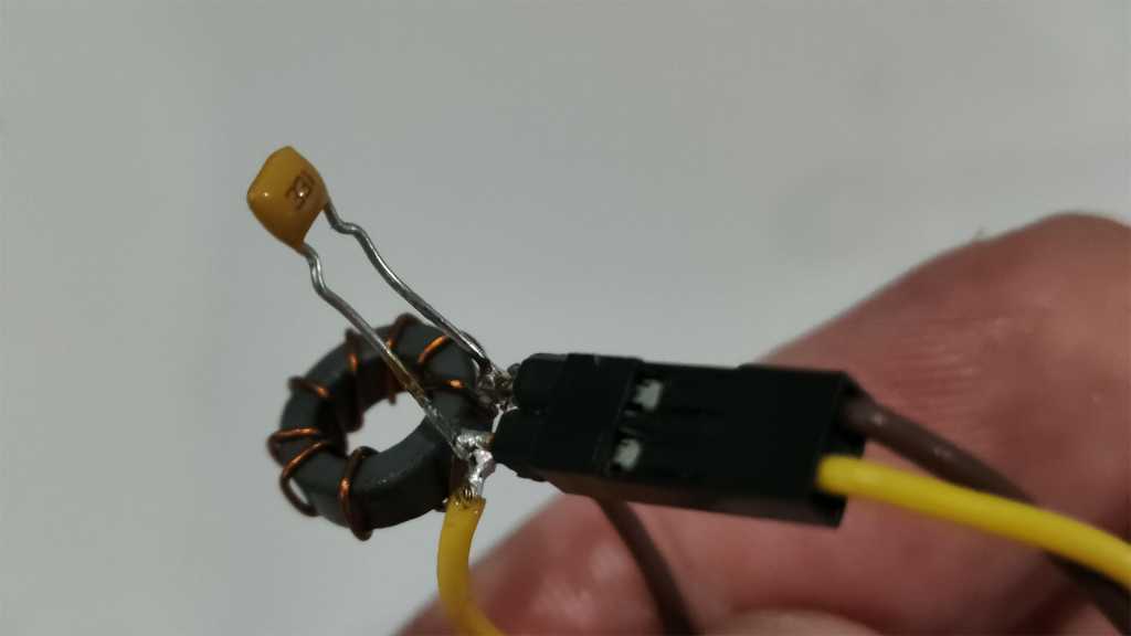

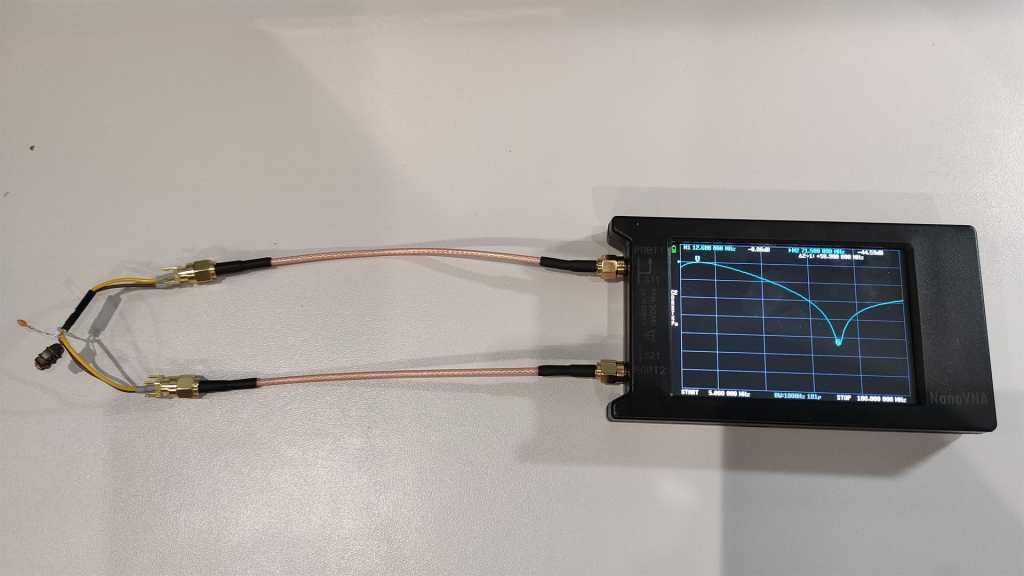

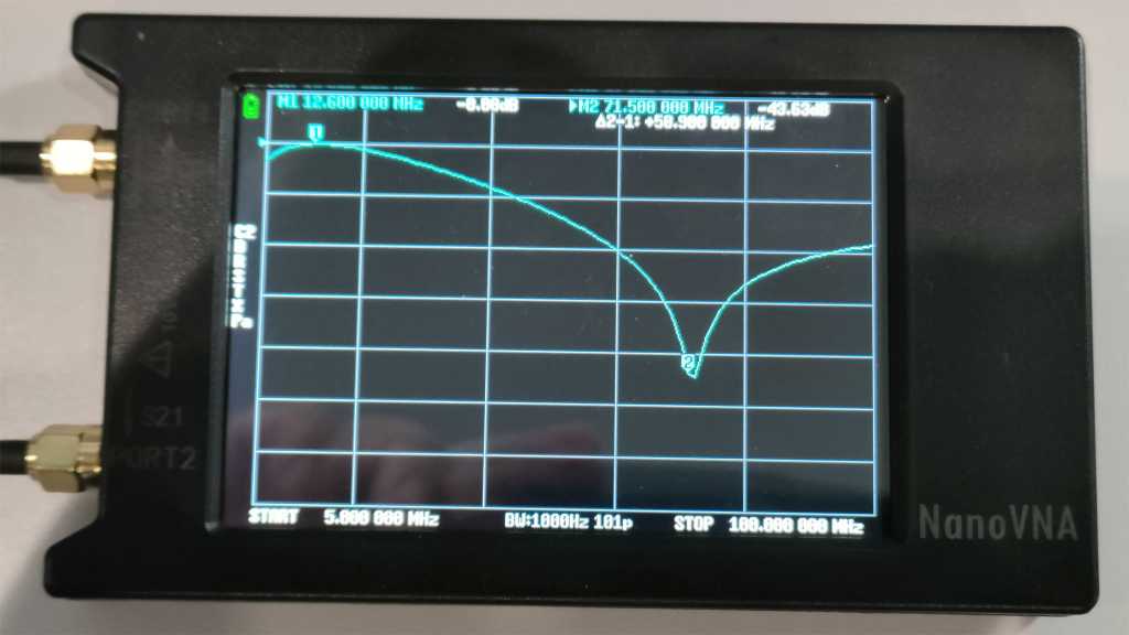

Собрал параллельный колебательный контур.
Кольцо взял из фильтра. Около 600 нГн. Конденсатор 330 пФ.
Резонанс контура около 12 МГц. Около 73 МГц начинается рост АЧХ.

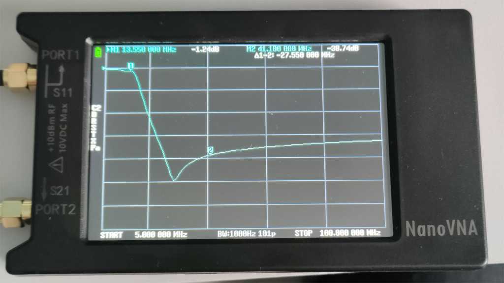

Чтобы не слишком снизить добротность контура 50-Омным источником сигнала подал сигнал через резистор 1 кОм.
Так резонанс стал острее, но тенденция АЧХ на повышение осталась, хотя частота перелома снизилась до, примерно, 30 МГц.
