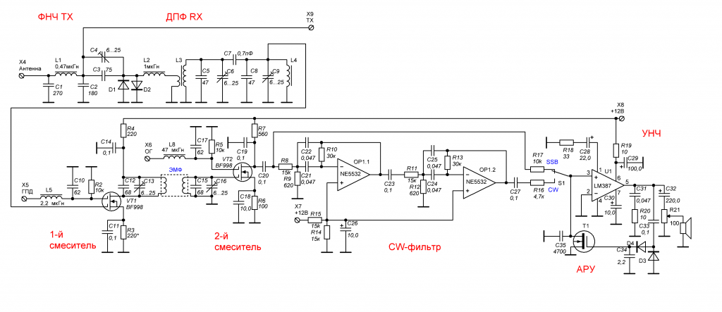

Сергей, набросал схему приемной части трансивера в SPlan. Как получилось. Опыта работы в этой программе нет.

Приветствую Дмитрий!
Интересно, Спасибо!
Как по приёму? На какую антенну ?

Сергей, здравствуйте!
Соотношение сигнал-шум по уровню 10дБ примерно 0,5 мкВ (измерял китайским генератором JDS6600 с самодельным аттенюатором 20дБ). Это со включенным CW-фильтром. С выключенным чуть хуже, но тоже менее 1 мкВ.
Субъективно пока могу оценить прием только в городских условиях на веревку 5 м за окном без противовеса. Промышленные шумы у нас очень сильные. Тем не менее услышал в SSB станции удаленные до 3100 км. На днях собираюсь выехать на природу с согласованной антенной. Попробую записать звук, хотя прием веду пока только на наушники. Заодно сравню с китайским uSDX (брат привезет, сам я ради хобби, только самодельные штуки использую :) ). Пока могу сравнить только со своими изделиями: ППП Полякова на 174Ха2 и самодельным SDR. Чувствительность однозначно выше.
Основная заслуга в чувствительности - ДПФ. За счет слабых связей и катушек на карбонильных тороидах он получился очень добротным, с большим коэффициентом усиления из-за трансформации сопротивлений. Правда, пришлось пожертвовать полосой. По уровню 3 дБ: 14000...14200. Ну, да я ведь телеграфный трансивер делаю! Обязательно нужно подбирать режимы двухзатворников по току С-И (1...1,5 мВ) (об этом Сергей Беленецкий упоминает) и согласование ЭМФ по входу-выходу. Это тоже дает существенную прибавку в чувствительности, т.к ЭМФ и шумит побольше кварцевого фильтра и затухание имеет выше и неравномерность... Хорошим согласованием это все можно ослабить.
P.S. на схеме в УНЧ LM386 использован! Ошибся.

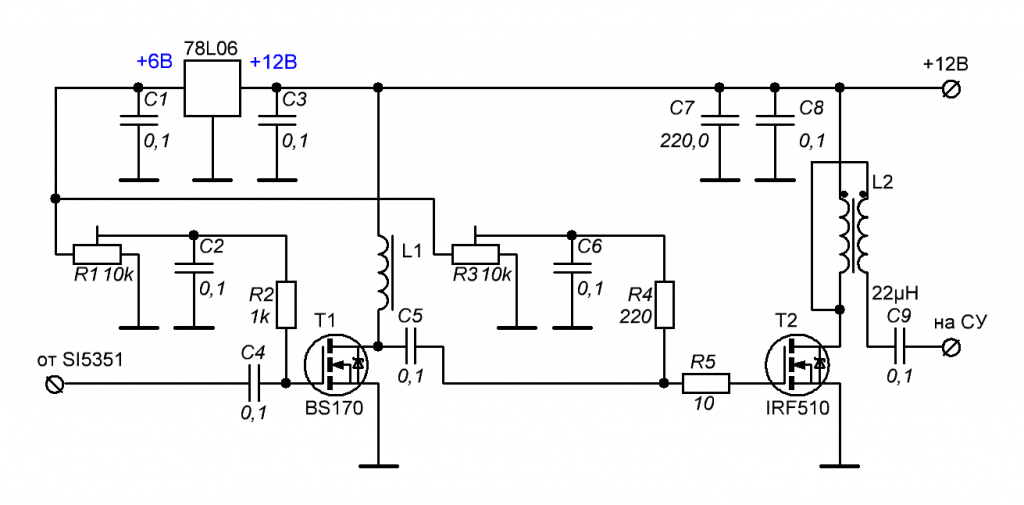

По теме основного обсуждения.
Поскольку без дополнительного буфера мне поднять мощность не удалось, полагаю, без него не обойтись. Но если делать буфер, то и претендовать хотелось бы на большую мощность. Пусть будет верхний предел QRP-уровня - 5Вт. Решил использовать достаточно отработанную, на мой взгляд, схему на IRF510. Встречал ее много где. Отзывы неплохие, детали доступные и довольно компактные. Вот что у меня получилось.
Буду признателен за комментарии!

У меня в Микро-80 на 20 м КТ646 вообще не выдавал никакой мощности. Перепробовал много 646-ых транзисторов из разных источников, ни результат никакой. Без предварительного усилителя 646-й у меня ничего не выдал. С предварительным на 2N2222 стал выдавать что-то, но не более 500 мВт.
Также делал такой же каскад на IRF510 с раскачкой от 2222 в простейшей тлг трансиверной приставке к приемнику Лаповка. Выдавал он мне порядка 3 Вт на 40 и 20 м. При попытке поднять мощь за счет увеличения тока покоя мой 510-й просто сгорел. Я не стал искать ему замену, и продолжил пищать на одном предварительном каскаде на 2N2222 порядка 300 мВт. Мне нравилось

Олег, спасибо, что поделились опытом! Значит, я не один такой "невезучий" относительно 646-х!
Про "пищать на 2222" я оценил! Вот чуть поднаберусь опыта в QRP и на QRPP перейду! Мне бы начать пока... Халявы не получилось!
