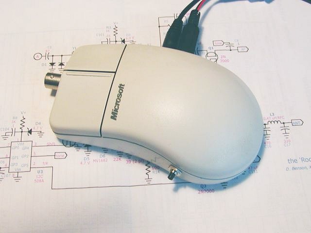

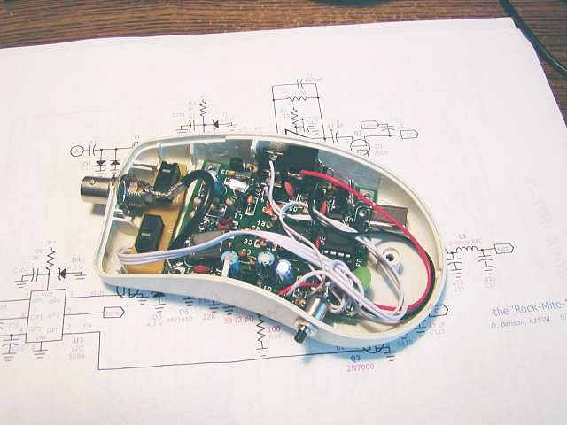

Давно зрела мысль для микротрансивера сделать манипулятор из старой компьютерной "мышки", используя встроенные "микрики".
Оказалось, мысль не новА... Более того - в "мелкософтовскую" мышу
Mike, KL7R, встроил Rock-Mite !

Конструктив :

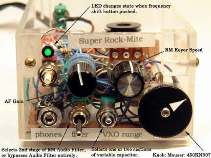

В ожидании набора RockMite-40 от SmallWonderLabs, приобрел, недавно появившийся в "Микронике", дюралевый и покрашенный корпус 27х77х120 мм.
Сейчас, просматривая "Rock-Pile" PHOTOS,
думаю, может реализовать микротрансивер как то так...
