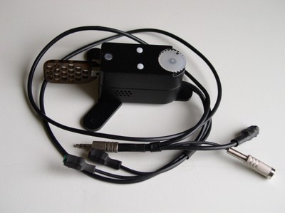

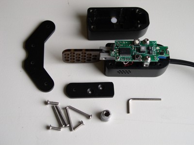

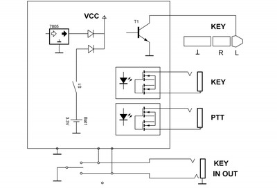

Электронный ключ V2 прошивка от DL4YHF. Внесено изменение в программу, которое стало поддерживать чип PIC628A, выход открытый коллектор + добавлено твердотельное реле. Добавлен вход-выход т.е. выход минуя встроенную электронику и вход для подключения другого манипулятора.

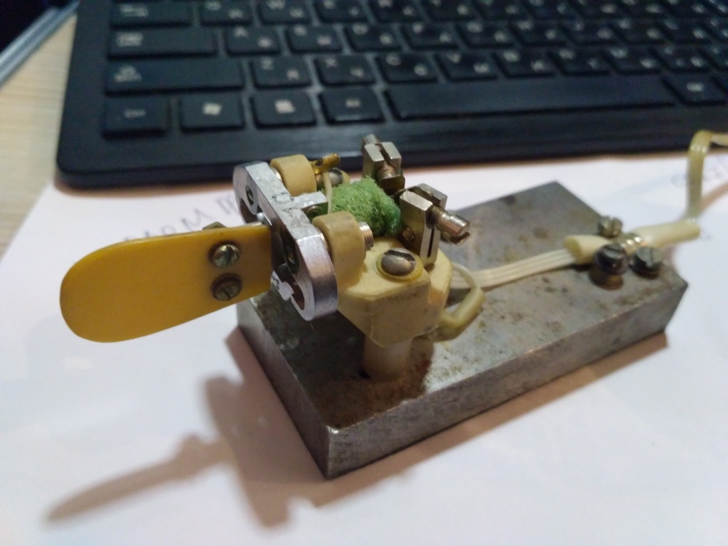

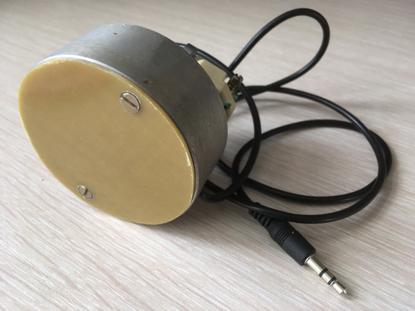

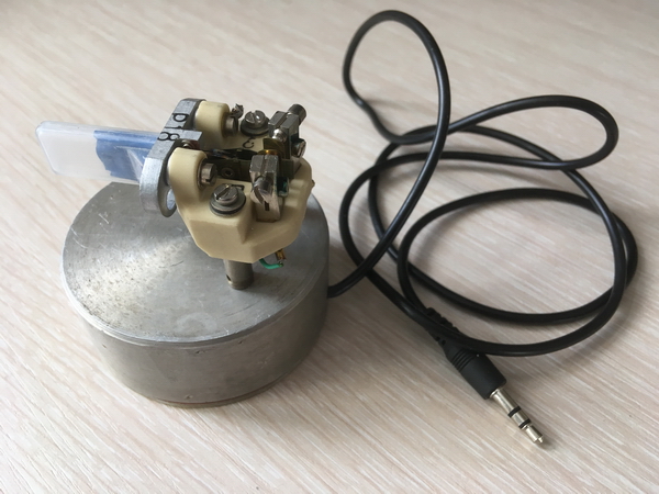

Тоже решил (в свете появившегося желания таки доизучить телеграф, а о чёто поднадоело малость болтать в телефоне) сделать самодельный ключик. Долго не мог подобрать необходимый материал - хотел сделать конструкцию не "по быстрому", а основательную, в меру не страшную, которая будет служить достаточно долго. Вчера на работе во время субботника выкидывали всевозможный хлам и среди этого хлама оказалась коробка с ещё советскими радиодеталями и платами. В коробке случайно увидел какое-то реле, ну, думаю, заберу, авось пригодятся контакты от него для ключика. Снял крышку и обалдел, внутри оказалось то, что нужно - поляризованное реле РП-5 с контактами, из которых делают ключи. Быстренько спустился к нашим слесарям, нашёл основание под ключик (предварительно посмотрев ролики на ютубе из чего делают основание) - дюралевую крышку с резьбой от какой-то емкости.
Ну, собственно, вот чё получилось :)
Сам ключик помещается в вот такую пластиковую коробочку из под ватных палочек. Это удобно для транспортировки при выезде на /р.

Классно получилось!

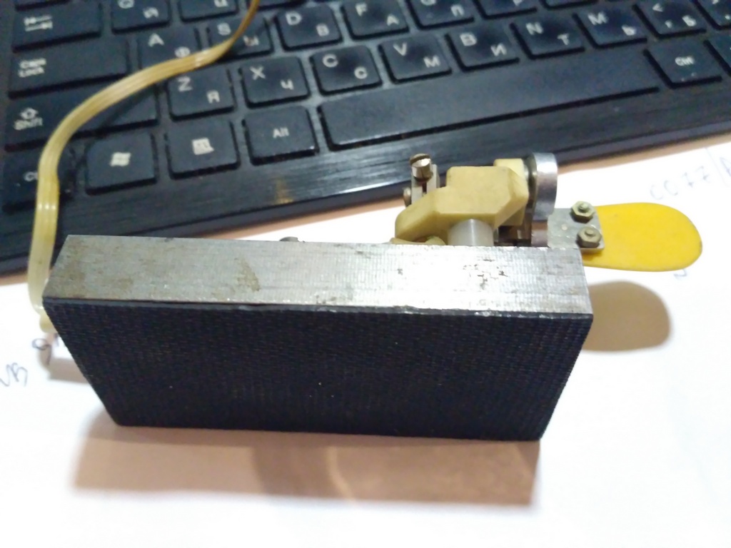

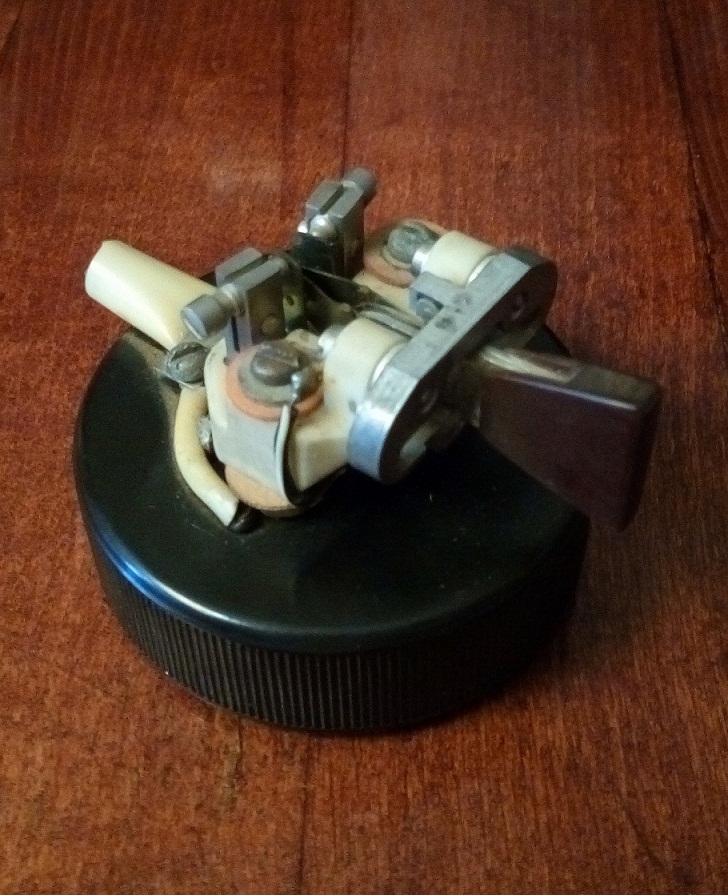

Вот достал свой старый манипулятор. Тоже похожее решение со школьных лет ещё :)
Здесь основание детская шайба.
ключики на которых мы работаем... или, о очередной самоделке 30 Мар 2019 18:35 #44383

Прикольный вариант :)

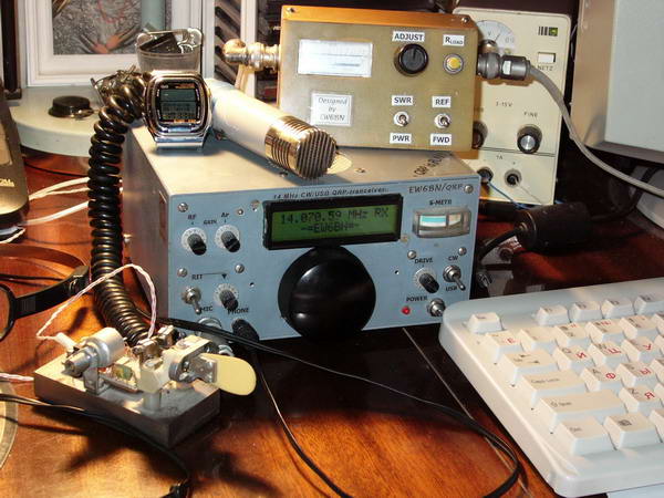

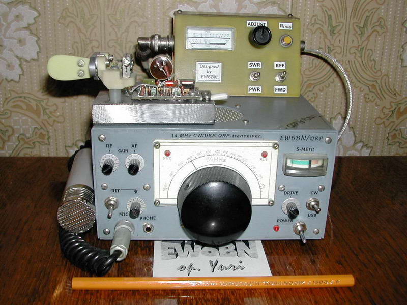

Откопал фотки за 2008 год, мой походный ключик, раньше был плностью электронный на "золотой" 564й серии, теперь просто манипулятор!
Юрий EW6X

Хорошая идея - прикрепить снизу лист резины. Надо тоже так будет сделать, чтобы ключ не елозил по поверхности.
