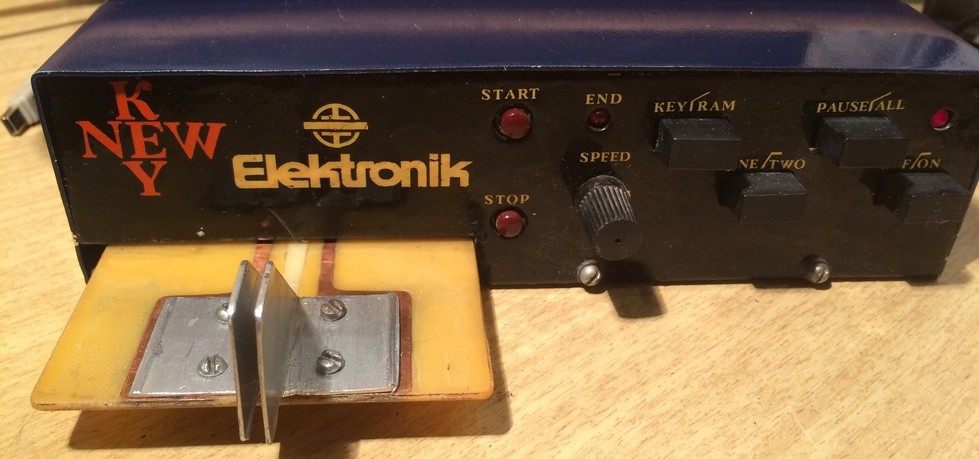

Ключ времен студенческой юности. 1981г., автор UG6AD.
До сих пор в строю. В основе - стальная плита толщиной 12мм.
К авторской конструкции еще в те времена был добавлен сенсорный манипулятор.
Прошло больше 35 лет а он работает... и пальцы тоже, хотя не та быстро как тогда ...

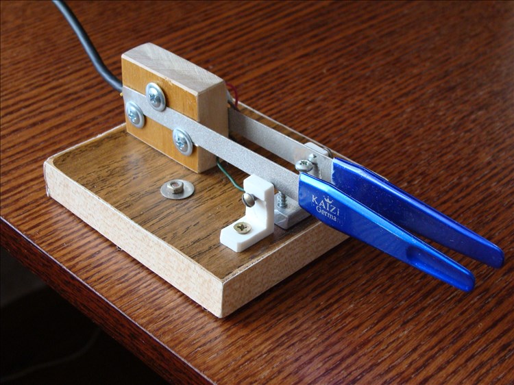

Меня тут на днях осенила идея сделать ключик из степлера. Электронный ключ хорошо, а механический... прикольней ;) В канцтоварах прикупил степлер (долго выбирал по конструктиву) за 81 р. Те, что за рублей 400-500 слишком здоровые и пружина там тугая очень, а дешевые достаточно легко нажимаются и размеры приемлемые. Припаял проводки и малость постучал на нем, но без выхода в эфир. Оказывается, на механике нужна ещё та сноровка, моторика рук тут нужна прецизионная :lol:
Вот, собственно, телеграфный степлер
Вложение .JPG не найдено
Чтобы вся эта конструкция не елозила по столу, снизу приклеил полоску мягкой липучей резинки.
На ВИДЕО видно, как всё это работает. Не Бенчер конечно, но мне пойдёт. Если идея обкатается, то попробую сделать конструкцию более удачной ;)

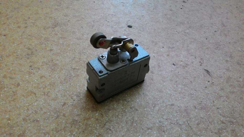

ключики на которых мы работаем... или, о очередной самоделке 02 Июн 2019 15:34 #45247
02.06.2019
Ещё одно готовое решение - микропереключатель путевой (МП230 ЛУ2).
"Микропереключатель" достаточно массивный, чтобы уверенно стоять на столе.
Недостаток - сдвоенный звук щелчка (нажатие - отжатие), но наверняка вопрос решаемый. B)

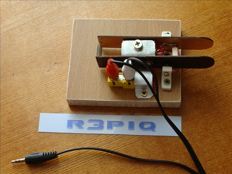

  • Сообщений: 2172
Ключик от Николая, R3PIQ

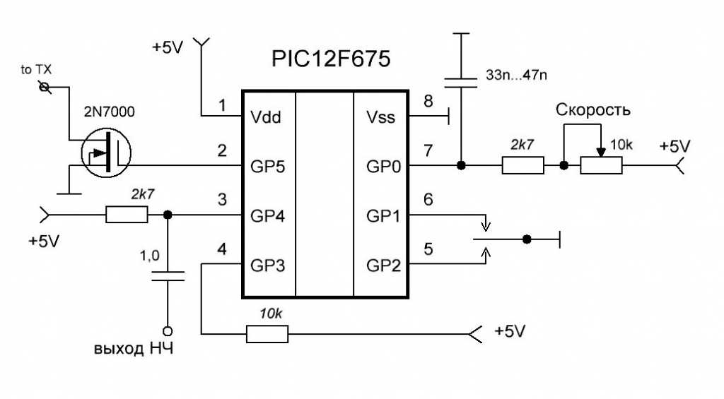

  • Сообщений: 120
Вариант дизассемблированного с комментариями кода ключа разработки UN7CGE, из преимуществ - ямбичесий режим / память знака, простота железа и кода.

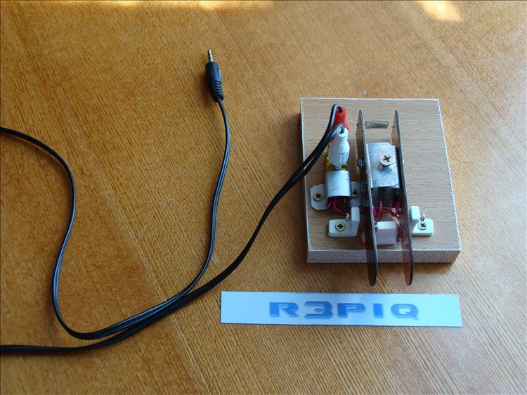

  • Сообщений: 2172
И еще один ключик от R3PIQ

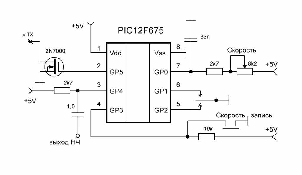

  • Сообщений: 120
Копая глубже код ключа из сообщения #45279 (был опубликован в журнале РАДИО 2014, N8 в статье Два E-CW-ключа на микроконтроллере PIC12F675) и анализируя его реальную работу, обнаружил, что длительности точек, пауз и тире в нем плавают на протяжении одного знака, и это очень заметно на слух.
Оказалось, что автор считывает порог компаратора, который привязан к скорости заряда времязадающего конденсатора в цикле формирования каждого знака - ... Порог заряда, естественно, плавает - вместе с ним плавают и длительности. Исправил - вынес считывание скорости из цикла на кнопку. Также мне не понравилась работа "памяти знака" в этом ключе - при работе очень часто вылетают "лишние знаки". Заменил код памяти знака на код обычного ямбического режима - ошибок не стало. Открытый код и схему прилагаю.
