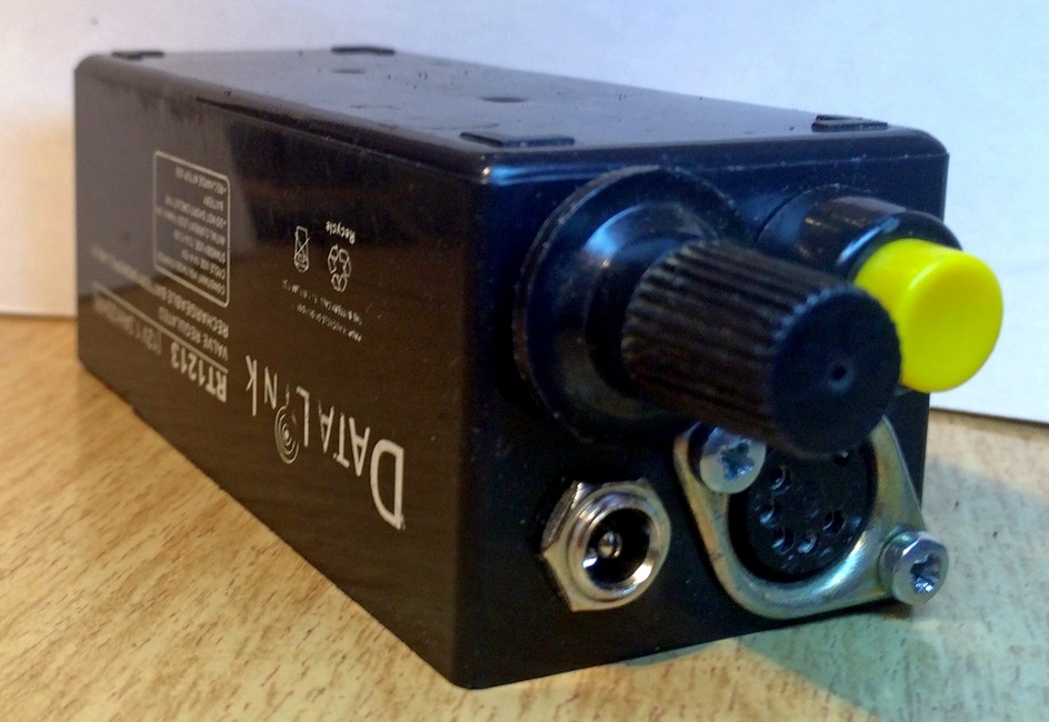

Продолжая тему ключа UN7GCE, при измерении потребляемого ключом тока обнаружил, что в авторском коде пин звукового выхода после окончания звуковой посылки устанавливается в низкоимпедансное состояние и добавляет в режиме stand by 5 мА к общему потребляемому току. Изменил логику формирования меандра на обратную: bcf-delay-bsf, код прилагаю.

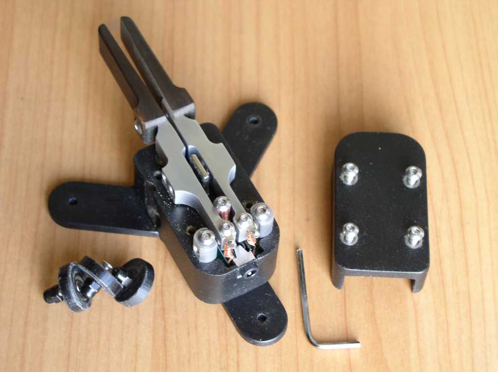

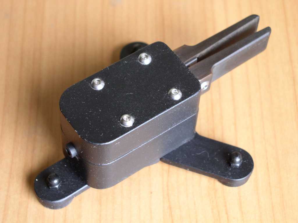

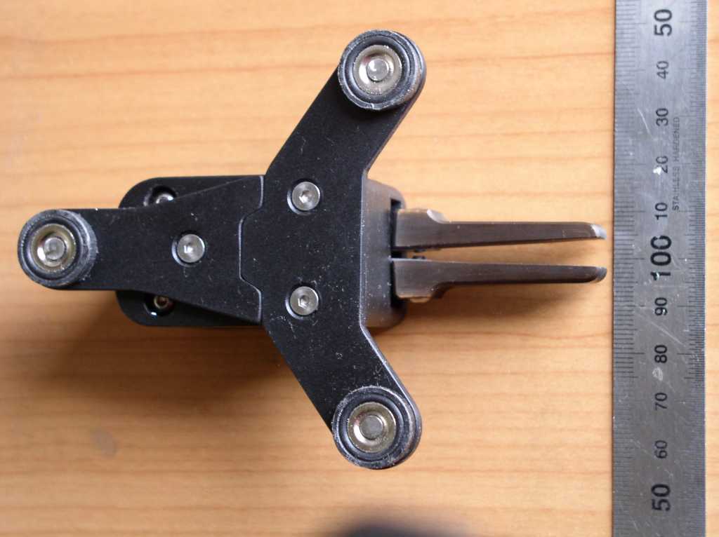

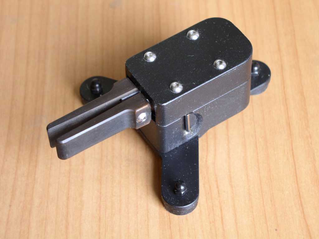

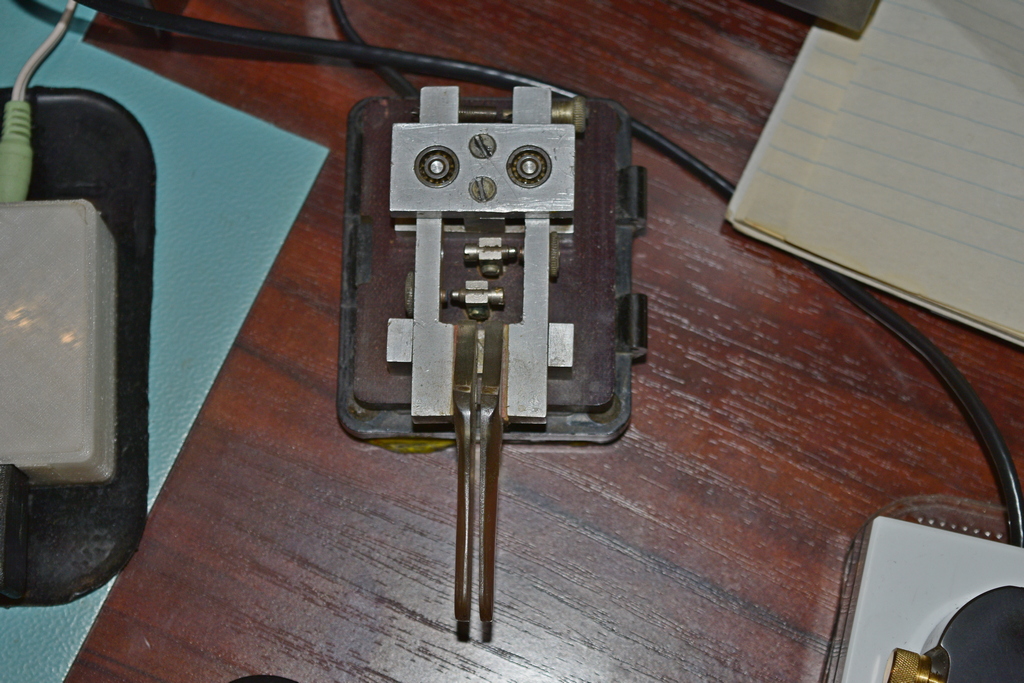

Вариант ямбика с эбонитовыми ручками и магнитным креплением к стальной поверхности.

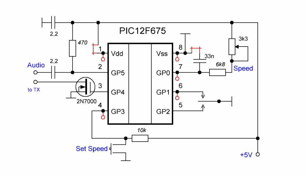

  • zotos аватар
  • Сообщений: 120

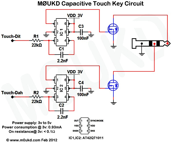

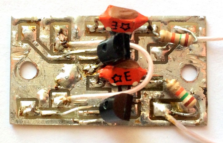

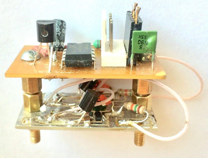

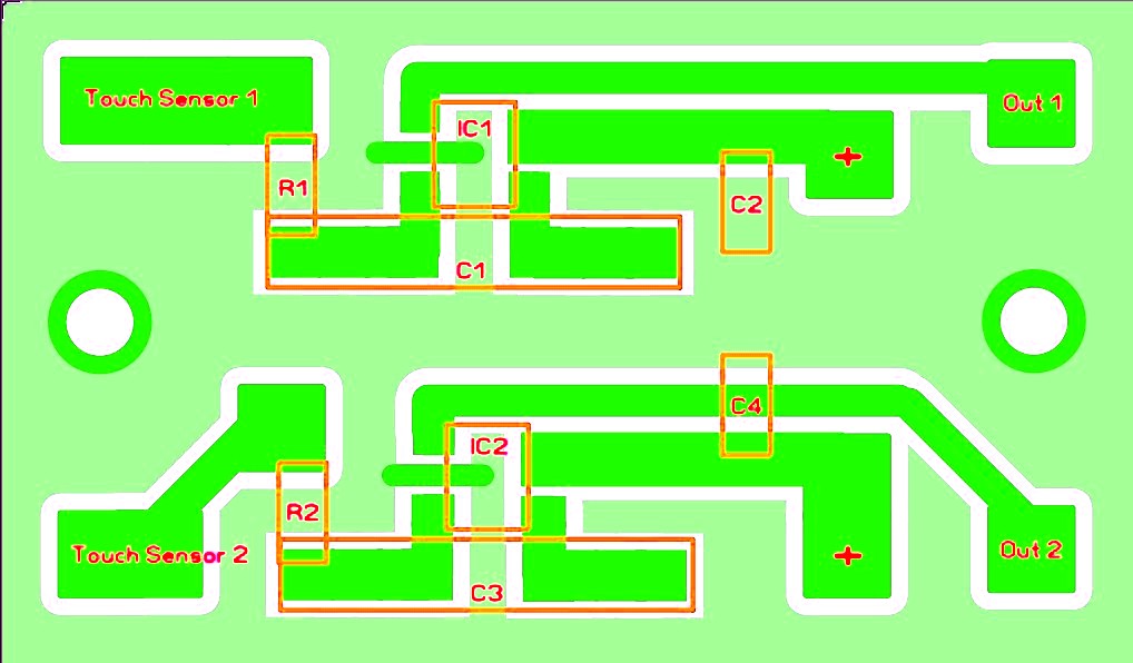

Продолжая подтему варианта ключа UN7GCE, прилагаю наработки в железе с сенсорным манипулятором: открытый код, схемы, фото. Красным цветом на схеме обозначены элементы ICSP интерфейса, который не обязателен если не предполагается экспериментирование с кодом.

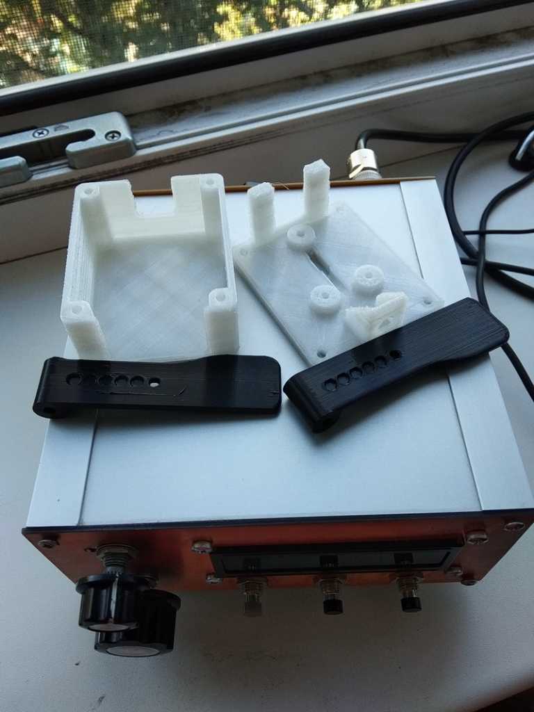

ключики на которых мы работаем... или, о очередной самоделке 08 Июл 2019 07:28 #45546
  • Сообщений: 822
  • Репутация: 66

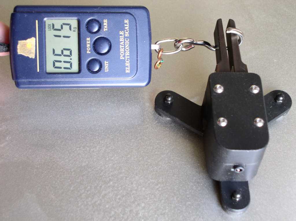

вот такой вот ключ мне напечатали. надо собирать :)
на фоне QCX-а :)

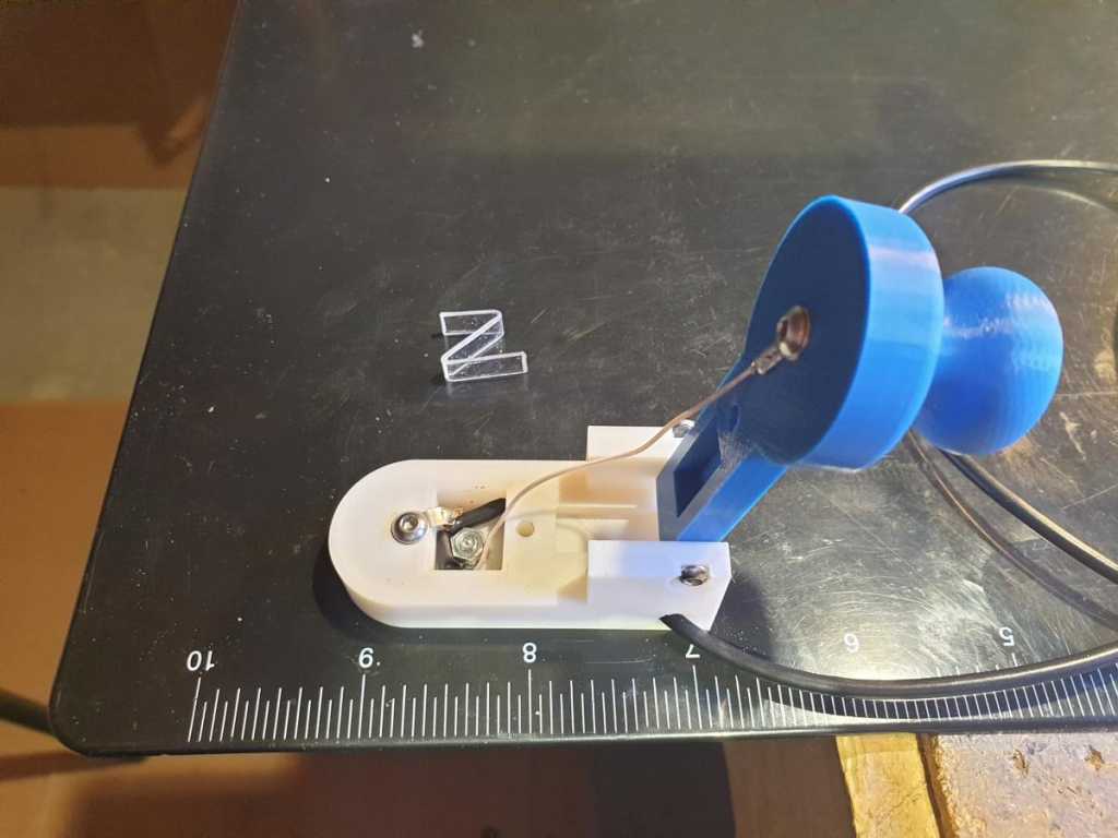

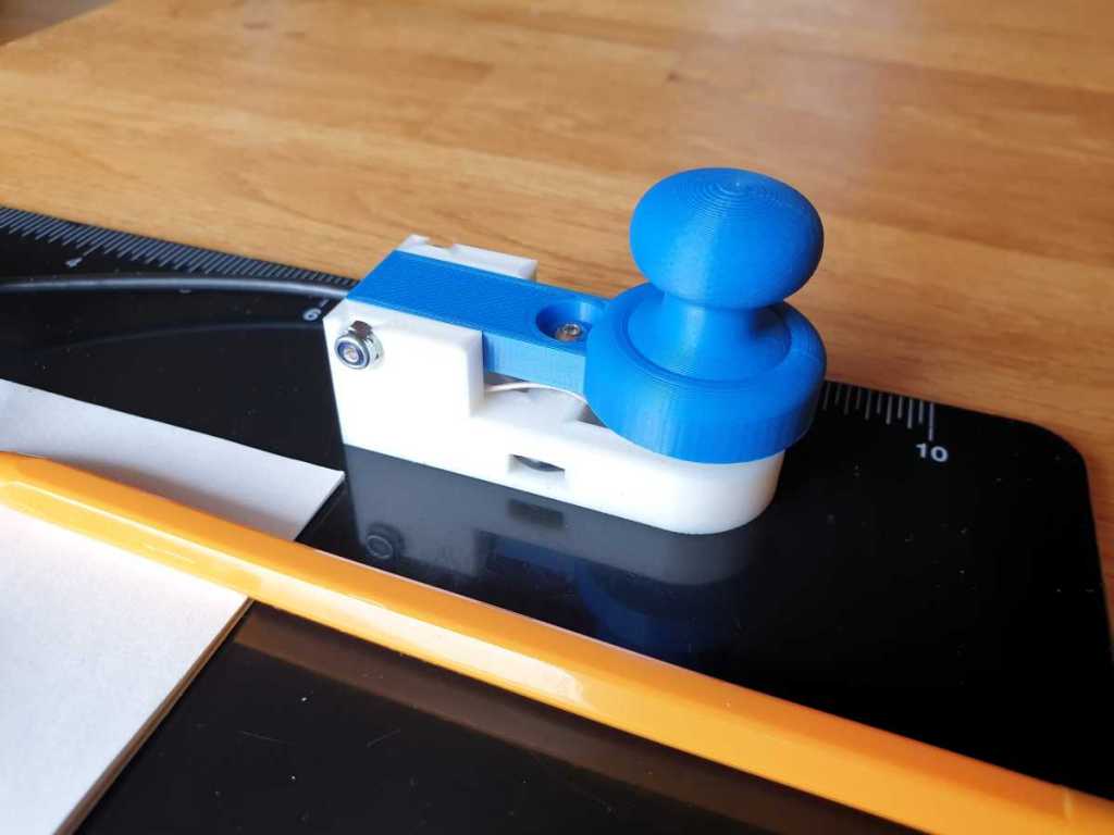

ключики на которых мы работаем... или, о очередной самоделке 03 Апр 2021 17:22 #53014
  • lb8ig
  • lb8ig аватар
  • Сообщений: 73
  • Репутация: 67

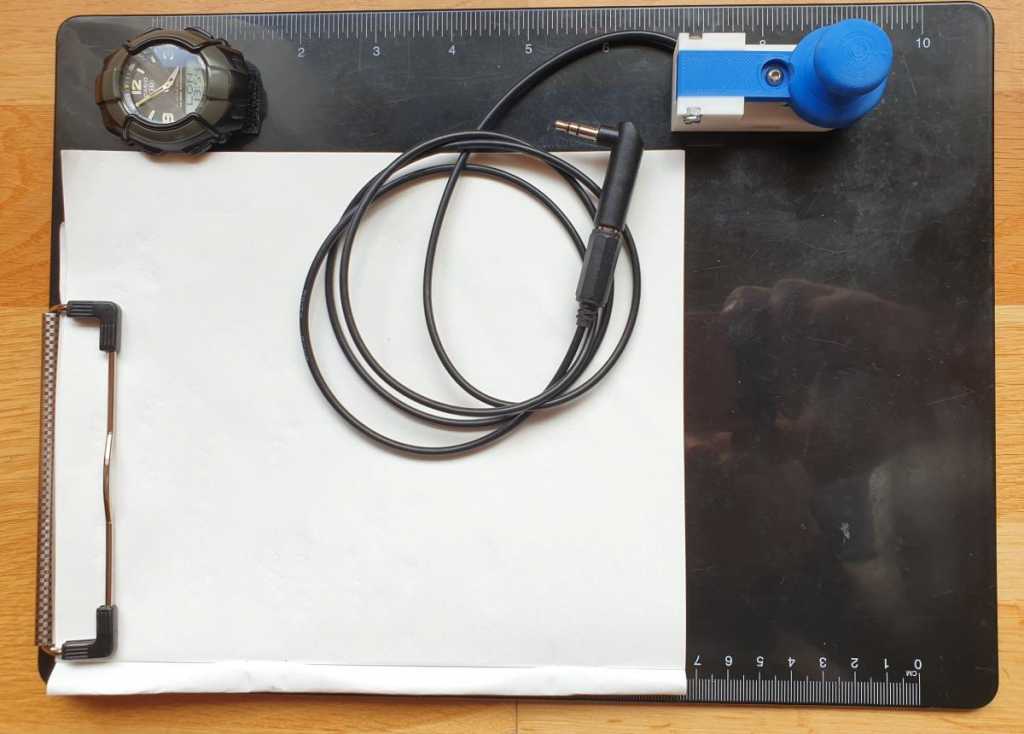

Решил освоить технологию 3Д печати для наших радиолюбительских поделок.
Первым проектом оказался полевой “клоподав” !
Прототип от LA4ZCA www.thingiverse.com/thing:3167343
Доработал рукоятку по моему вкусу, вместо пружины использовал пластиковую Z-скобу и один винт для оси. Ключ закреплен двумя винтами к планшету.
Фото прилагаю.
