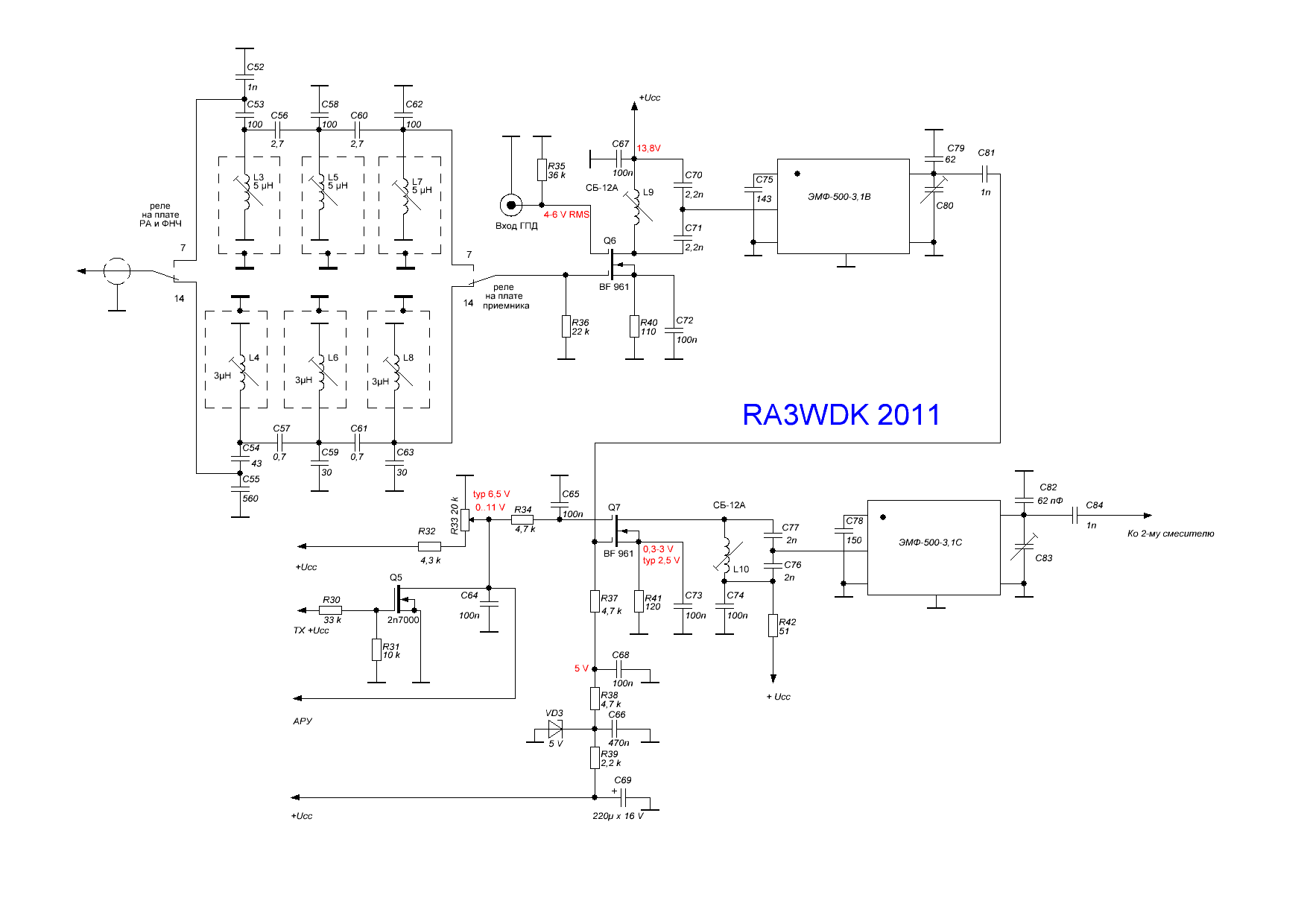

Трехконтурные полосовые фильтры на входе , далее смеситель , нагруженный на контур СБ-12А , емкостной делитель для согласования с ЭМФ.
Далее каскад ПЧ , с РРУ и АРУ , аналогичное согласование со вторым ЭМФ.

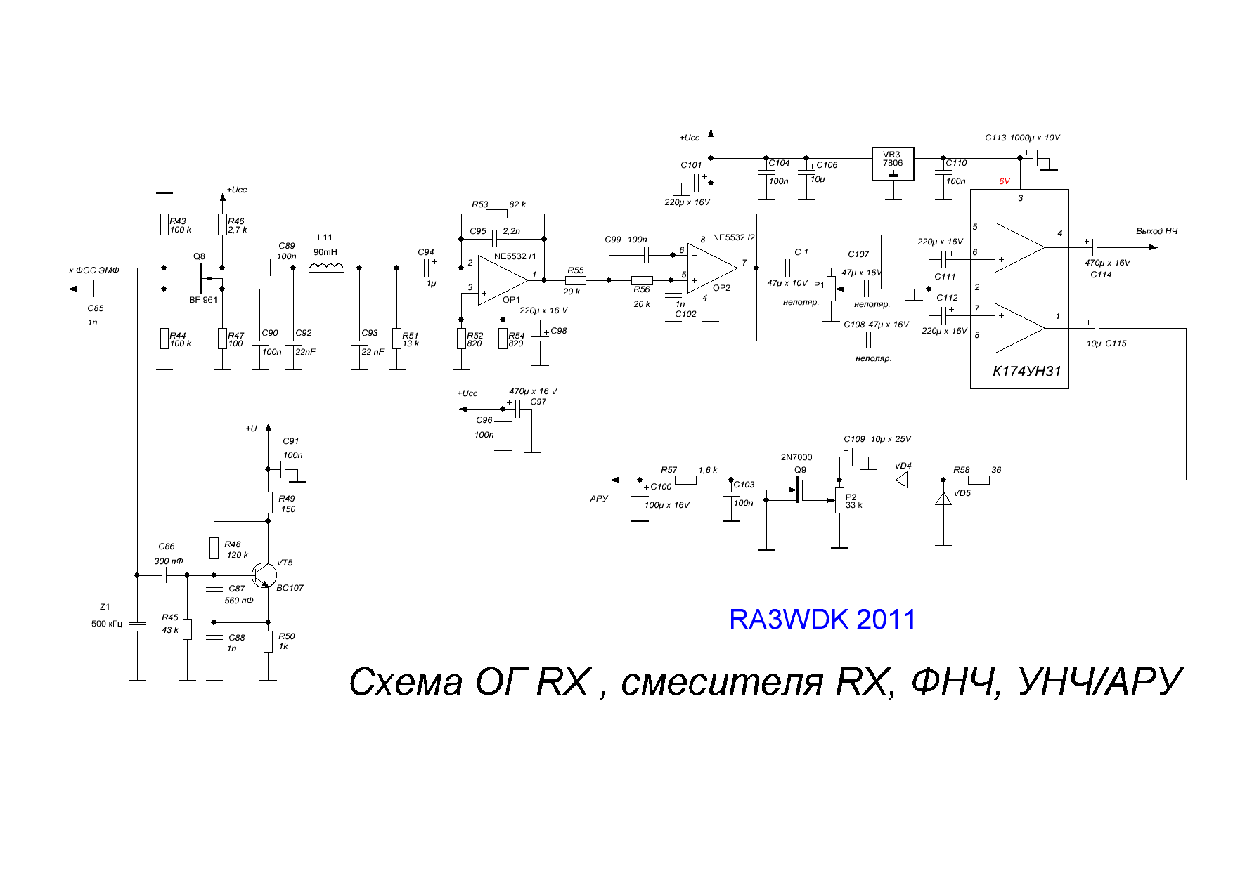

Смеситель после ЭМФ , все как у автора Сергея US5MSQ, приемника
www.cqham.ru/forum/showthread.php?t=16795
, далее ФНЧ на кольце и усилитель + ФНЧ на NE5532.
Далее усилитель на К174УН31 , половинка которой , работает , как усилитель АРУ, а другая половинка , как УНЧ.

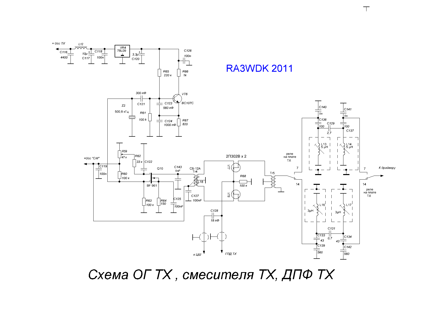

Передающая часть: Кварцевый генератор (как у автора) 500,8 кГц , (включается при передаче).
Далее усилитель-коммутатор на BF981 500 кГц , к нему подведена манипуляция. На выходе резонансный трансформатор на CБ-12А.
Смеситель на двух 2П302В (балансный, подача сигнала гетеродина в затворы), пассивный.
Полудуплекса нет, не предусмотрел.

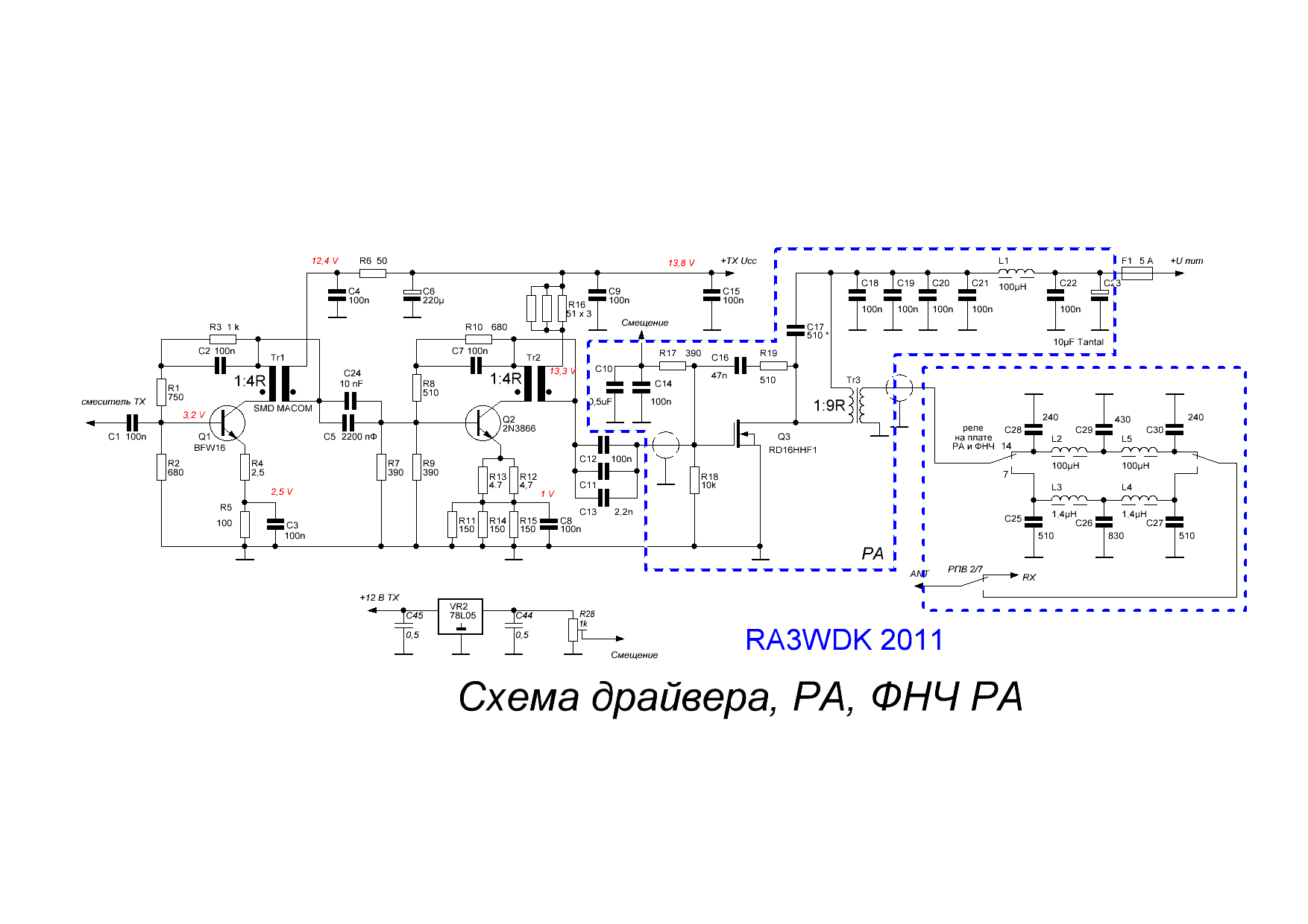

Двухконтурные ДПФ с емкостными делителями ( 120 пФ к 1500 пФ , для обеспечения высокой нагруженной добротности). Подавление "зеркалки" около 32-33 дб ( в трехконтурных получше - 39-42дб).
Далее два каскада по Рэду ,BFW-16 и 2N3866, 500 мВт на выходе.
(BFW -16 вынужденная мера, 2N3904 не нашел - впаял , то что выпаял из FM-301, но работает
в этом каскаде хорошо , и с запасом).

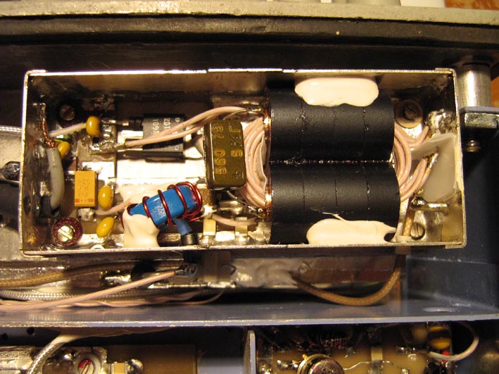

РА на RD16HHF1 , 10 Вт. ФНЧ 5-го порядка с обратной стороны РА.

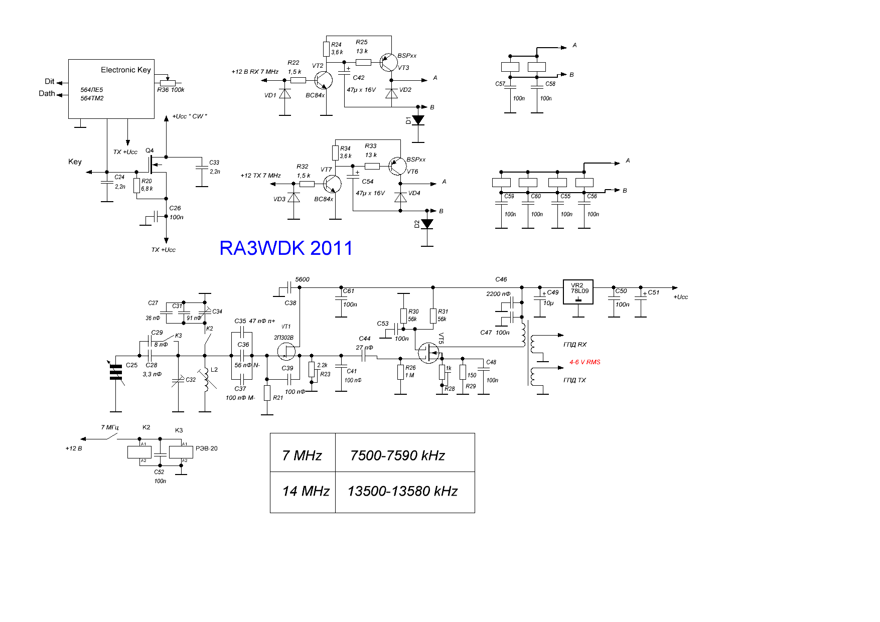

ГПД по своей схеме, трехточка на 2П302В , далее усилитель на BF961 , в стоке трансформатор - раздача на смеситель приема и передачи - 5 B RMS получилось напряжение гетеродина.
Стабильность удовлетворительная. Выбег частоты около 3 кГц при включении.
Потребление по приему 80 мА , ток покоя RD16HHF1 70 мА , 2 А потребление на передачу.
СW ключ собрал на 564ЛЕ5 и ТМ2, коммутация реле РЭС-49 с 27 В паспортом осуществляется форсирующим коммутатором с вольдобавкой на конденсаторе. Опять же - экономия энерегии.

По РА :
Собрал все свои кольца , помотрел - померял - одни ВЧ кольца остались.
Нашел 6 колец 16 мм 600 НН и 2 кольца 1000 НН, собрал бинокль , вторичка 3 витка (в 4 провода МГТФ 0,35). 3 кольца 600 НН + 1 1000 НН в каждое плечо бинокля.
КСВН получился 1,1 и 1,25 на 7 и 14 , завал на 25 МГц. Поставил компенсирующую емкость на первичную обмотку ( 560 пФ) КСВН 1,02 и 1,06 на 7 и 14. Завал начинается от 33 МГц ! РЭД во всем прав !

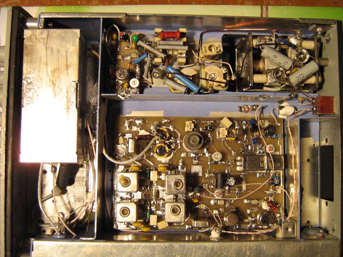

Фото конструкции
Еще раз благодарность Виталию EW6BA , за помощь в рисовании схем , я был эту неделю в очередном цейтноте и все равно бы не успел бы нарисовать.

Обьясните пожалуйста,зачем на 1-й затвор Q7 (приемника) подается 5В?
На его истоке 2,5В резистор 120 Ом это 20,8 мА вродьбы многовато :-o

Из интересного в конструкции :
1 УНЧ на нашей неплохой 174УН31 , на ней же усил. УРУ.
2 реле на 27 В
Больше ничего интересного в схеме нет, все уже в схемах давно примелькалось.
Недостатки :
1 нет полудуплекса , (боялся девиации)
2 не оптимален каскад ПЧ ( не по даташиту на BF961), но работает и регулируется в достаточной мере
3 двухконтурные полосовики в тракте ПЧ ( ставьте трехконтурные, как в плате RX) - не хватило места, но так , как работать только QRP , то 33 дб подавление зеркалки допустимо.
4 ГПД (не современно)
5 так , как сильно не экспериментировал - возможны неоптимальные номиналы резисторов в первых затворах полевиков первого, второго смесителя и УПЧ. Но работает аппарат неплохо и чувствительность получилась (меньше 0,2 мкВ) достаточной.
На диапазонах тишина , вещалок не обнаружено , этому поспособствовал частотный расклад (зеркалки в "пустых" участках 8 МГц и 13 Мгц).
По работе в эфире , нет такой узкой "трубы" как в моем IC-745 270Гц+250Гц , но в Pile-Up приходится работать "своим DSP".
Все ручки по УНЧ и УПЧ примерно на 10-12 часов , усиление тракта достаточное, уровни на выходе - хоть колонки подключай.
Выходной каскад имеет высокий КПД , режим С.
Я использую транзистор с высоким начальным током . Далее регулировка осуществляется на пологом участке транзистора.
Посмотрим, что получается : Uз1и получается 2-3 В (на истоке 2,5 В)
Uз2и меняется от -3 до +8 В.
Если посмотреть даташит - эти линии ВАХ транзистора выходят за пределы рекомендуемых,
тем не менее динамический диапазон, РРУ и АРУ отрабатывают хорошо.
Тем не менее , надо подумать над эти каскадом еще.
Есть два варианта - стабилитрон или диоды в исток и стабилизация напряжения на истоке.
Постоянное напряжение на 2ом затворе и регулировка по первому затвору.

Не помню где,но встречал инфо,что лучшая регулировочная характеристика получается при U з-и =0
и неоднократно так делал,все работало нормально.Резистор 1з-и и в истоке 3 кремневых диода,регулировка
обычная 0-6В по 2з.
А тут 20 мА...както не обычно :-o

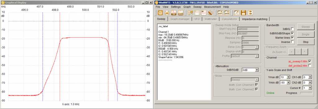

2к. ДПФ, два двухзатв. МОП транзисторы BF964 как смесители, между ними - ФЭМ-035-500-3,1 - "средний" (есть такой сейчас, буду искать других, если необходимо), НЧУ TDA2003, АРУ (НЧ дет., интегратор, рег. по RF вход). Хетеродин и BFO - на Si5351.
Вопрос: какая частота должна быть для BFO?
Я поставил в синтезатор "с грубой расчет":
500000 - 3100 / 2 = 498450 Hz, ефир звучит хорошо, но все же я решил спросить. :)
Может быть что-то написано где-то? (Для 3,1В и 3,1Н в прошлом я ставил всегда 500,000 kHz (кв. генератор), а "средний" не использовал до сих пор).

veso74
Веселин, BFO нужно ставить на уровне -20дБ относительно начала спада плоской вершины фильтра или на уровне -14дБ относительно границы нормированной полосы пропускания фильтра (ширина полосы пропускания ЭМФ нормируется по уровню -6дБ).На практике это примерно на 100Гц ниже нижней границы или на 100Гц выше верхней. Мои уши ошибку +-100Гц в сдвиге полосы ЭМФ не ловят.

veso74, приветствую! чем вы смотрели фильтр, выше фото?

...нужно ставить на уровне -20дБ относительно начала спада плоской вершины фильтра или на уровне -14дБ
Ето ясно в принципе, но не знаю какая частота соответствует (думаю, что по справочник ч. нормируется, напр. на 500-3,1В ч. есть).
А ЕМФ уже давно я отключил от прибора :).
...чем вы смотрели фильтр, выше фото
NWT500, 50 омной вход и выход NWT: через нискоимп. отводы ЕМФ.
