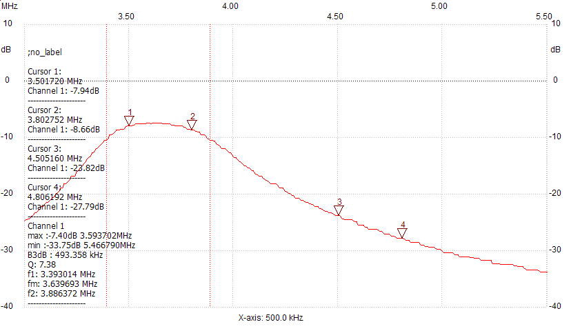

ДПФ у меня более "скромный" - 2 контура (готов был, из предыдущих экспериментов).
Катушки: маленькие, от японских приемников.
PY2OHH, Miguel, FILTRO PASSA BANDA BPF (BAND PASS FILTER)
py2ohh.w2c.com.br/trx/bpf/bpf.htm
Попробую другая конфигурация (с большим количеством LC), возможно: с готовыми дросселями.
Вариантов есть, приемник хорошо звучить, я не сдамся так легко. :P (транслейт)
Поменял VFO "снизу". Будем слушать ...
