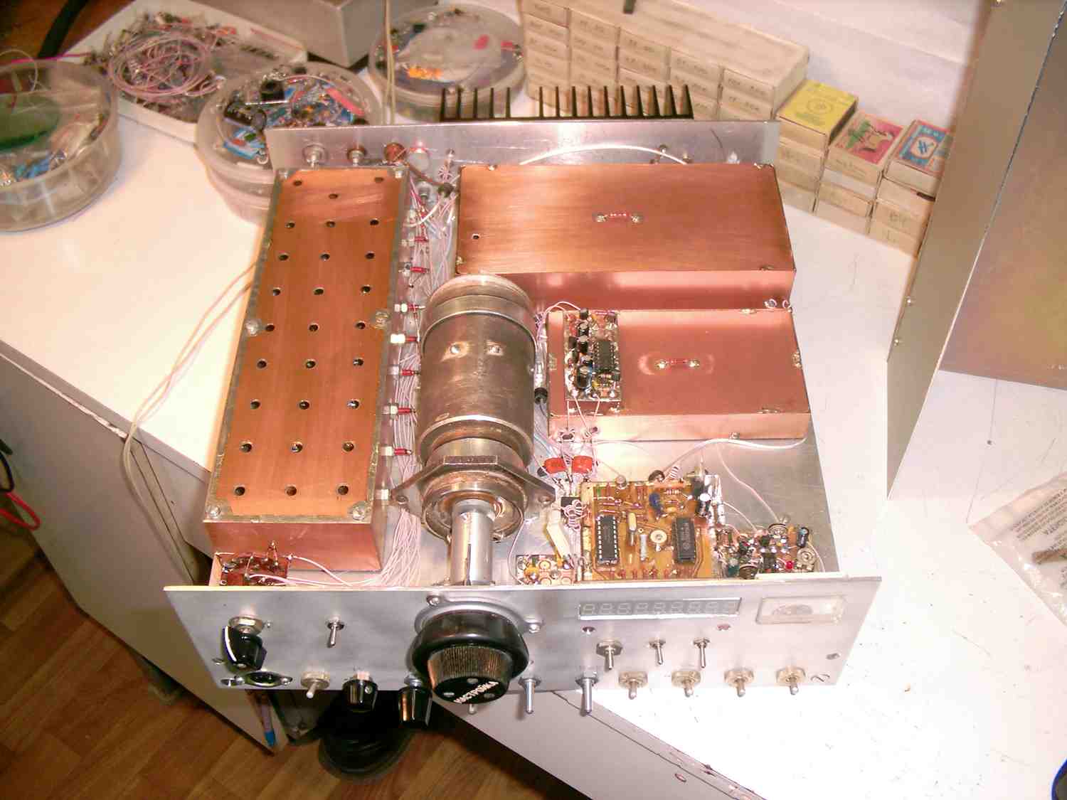

А это уже "большенький" аппарат.
Re: Самоделки, на которых мы работаем. 23 Сен 2009 18:51 #2201
Приёмник как в dm2005. Передающая часть "обыкновенная" . ГПД от р-107м, очень высокая стабильность частоты, даже FLL не потребовалось ставить, хотя есть плата. Что бы в самодельном такого достичь - надо много потрудиться. Малый начальный выбег частоты.
Хотя есть недостатки - сильный микрофонный эффект, особенно при малом делении частоты.
Но аппарат не чистый QRP - мощность до 40 ватт - два кт930б :-)

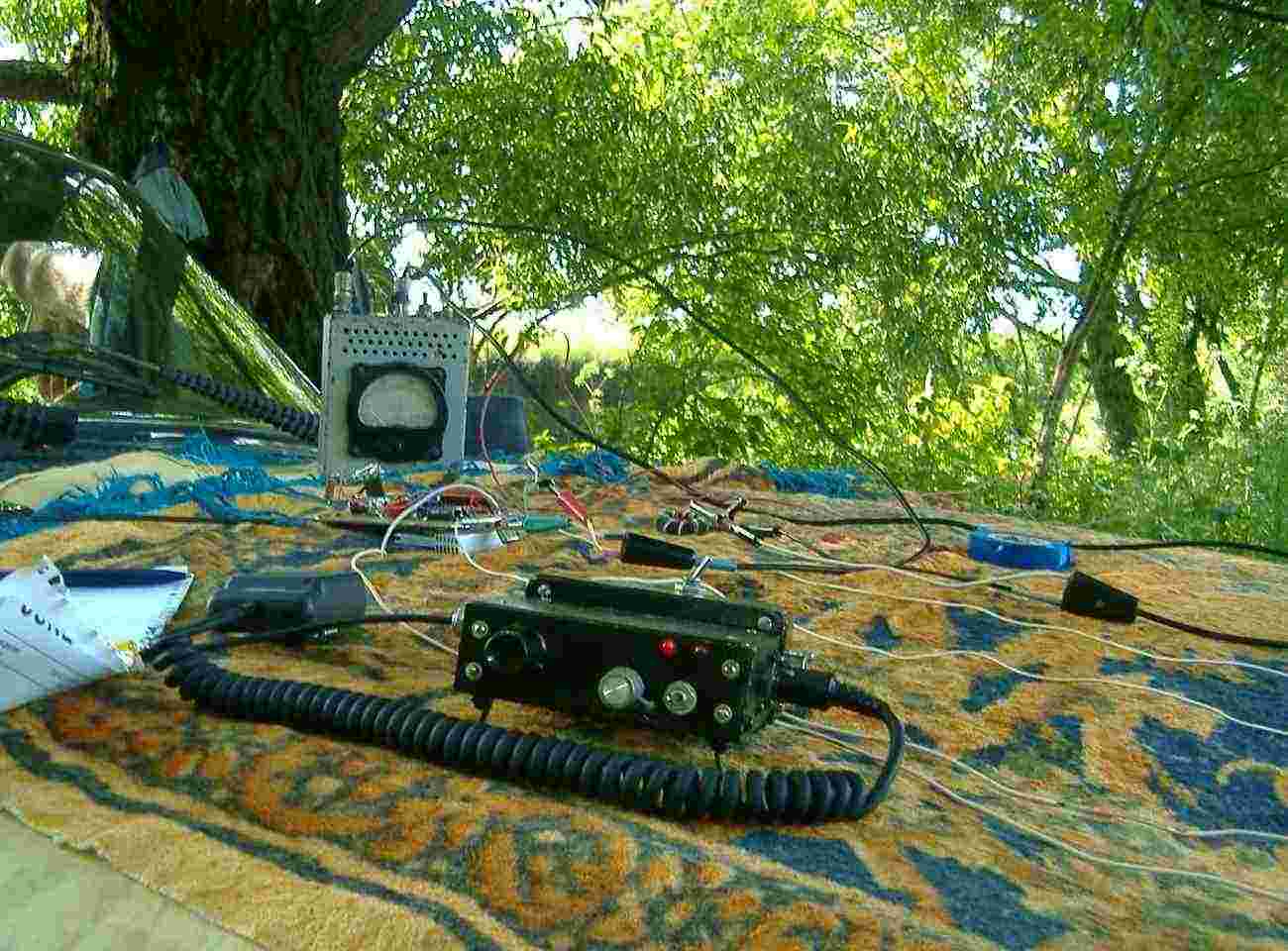

Вот уже пару лет во всех поездках со мной неизменно это двухдиапазонный трансивер,в шутку названный моим другом-ПОРТСИГАР.При питании 12 воль, мощность на сороковке-два и полтора ватта на двадцатке.В большинстве случаев работаю с усилителем на 2 irf-510,увеличивающим мощность в 10 раз,но QRP тоже не забываю...

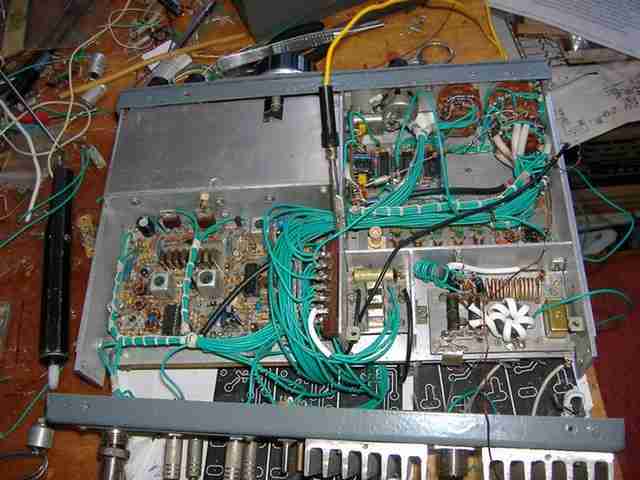

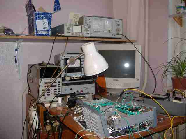

А вот то,что сейчас на рабочем столе.Задумывается как вседиапазонный трансивер на базе Брагинского MINI YES.В оконечном передатчика те же IRF.Мощность регулируемая, предположительно до 20 Ватт.Без оконечного каскада уже работает.С мощностью порядка дух ВТ.,провел наверное сотню QSO.Есть пока шероховатости,но предстоящая зима,думаю,все расставит по своим местам.Всем САМОДЕЛЬЩИКАМ удачи!!!

TO RZ3GX
Коллега!С такими радиаторами из QRP-стов отчисляют...НІ.
