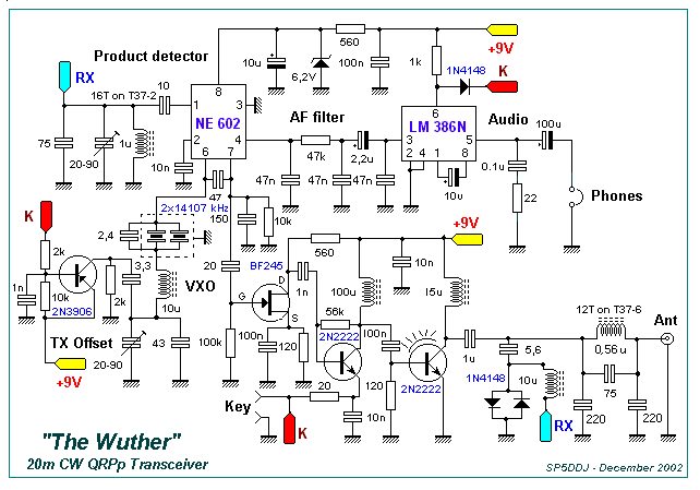

посмотри ето
www.qsl.net/sp5ddj/wuther.htm
Vasil

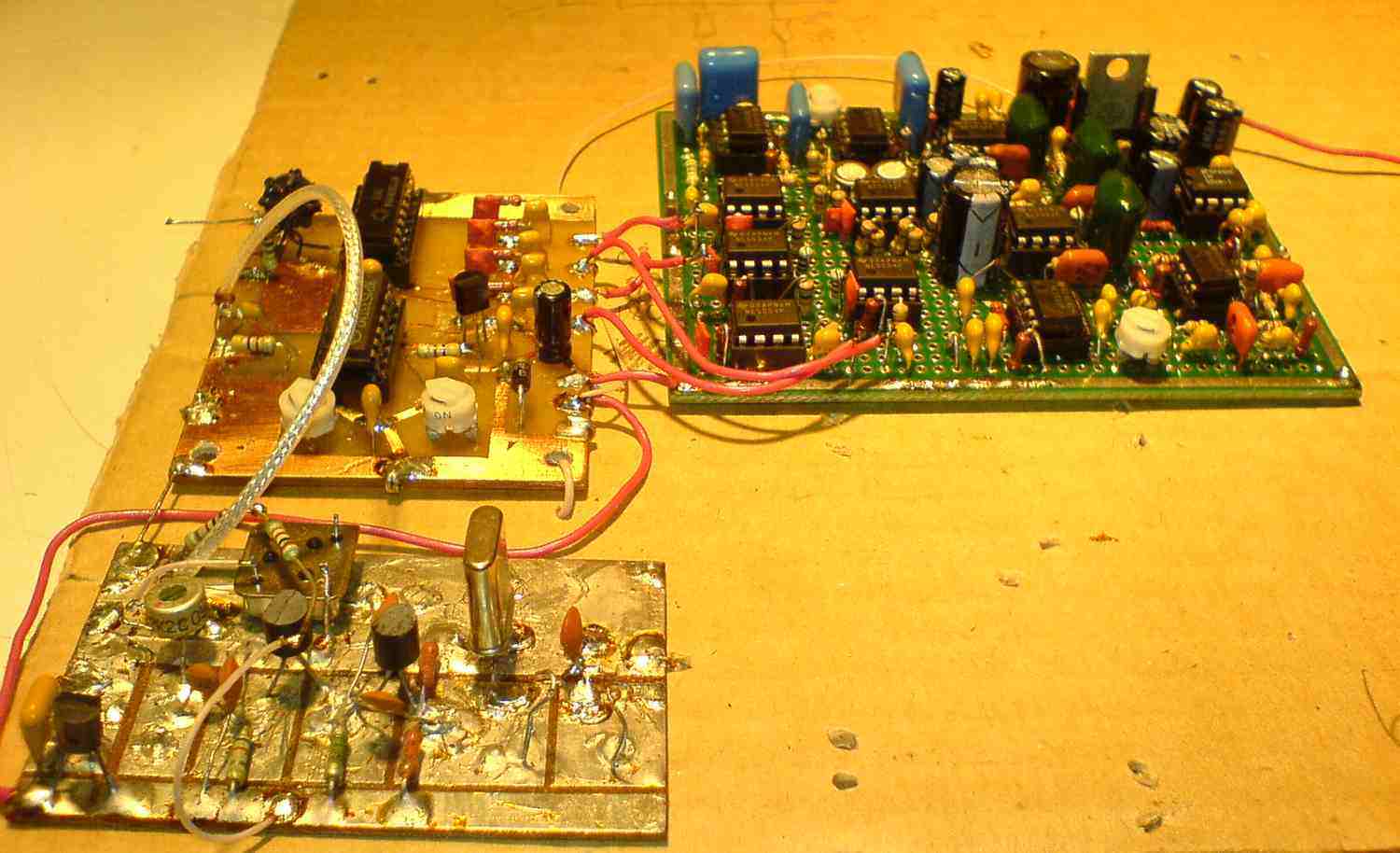

Вот допаял, настроил. Всё НЧ приёмника...
Но уже есть мысли коё-что переделать :-) .
Осталось испытать в деле - подключить к смесителю.

Подключил старый смеситель на кн8а, частота 45/4 мгц, слегка всё подстроил, подавление нерабочей полосы порядка 48дб, думаю при тщательной регулировке можно ещё увеличить немного."Телеграфный фазовращатель" мне нравится - прост! Сильные помехи на рабочем месте - дует телецентр(он недалеко), сидим достаточно высоко и уже начинаем попадать в диаграмму его антенн. "Кадровая" залетает и урчит.Специально ходил в другое, нижнее помежение с аккумулятором и ГСС, там всё чистоган, приятный нежный шумок, но чутьё слабовато. Хотя минимально различимый сигнал 0,2...0,3мкв, реальная чувствительность наверное хуже 1 мкв, увч надо однозначно с таким детектором.
На нч диапазоны пойдёт и так.
uu7jf
По применению малошумящих транзисторов на входе. Можно сделать ведь не дифф.вход, просто 0 и 90 град. С общей базой например схемку, ток подобрать под оптимальное согласование с детектором, а так как для этих фазовращателей надо чтоб было низкое выходное сопротивление предыдущего каскада, сделать эмиттерный повторитель.
Такая мысль...

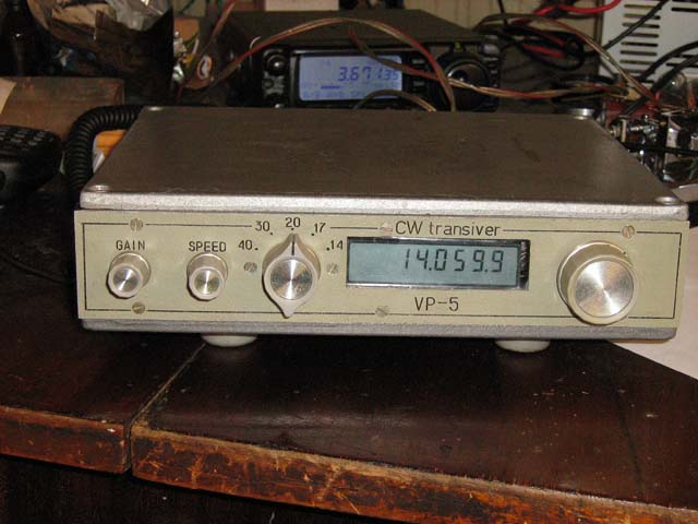

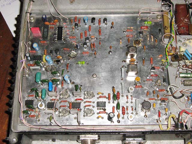

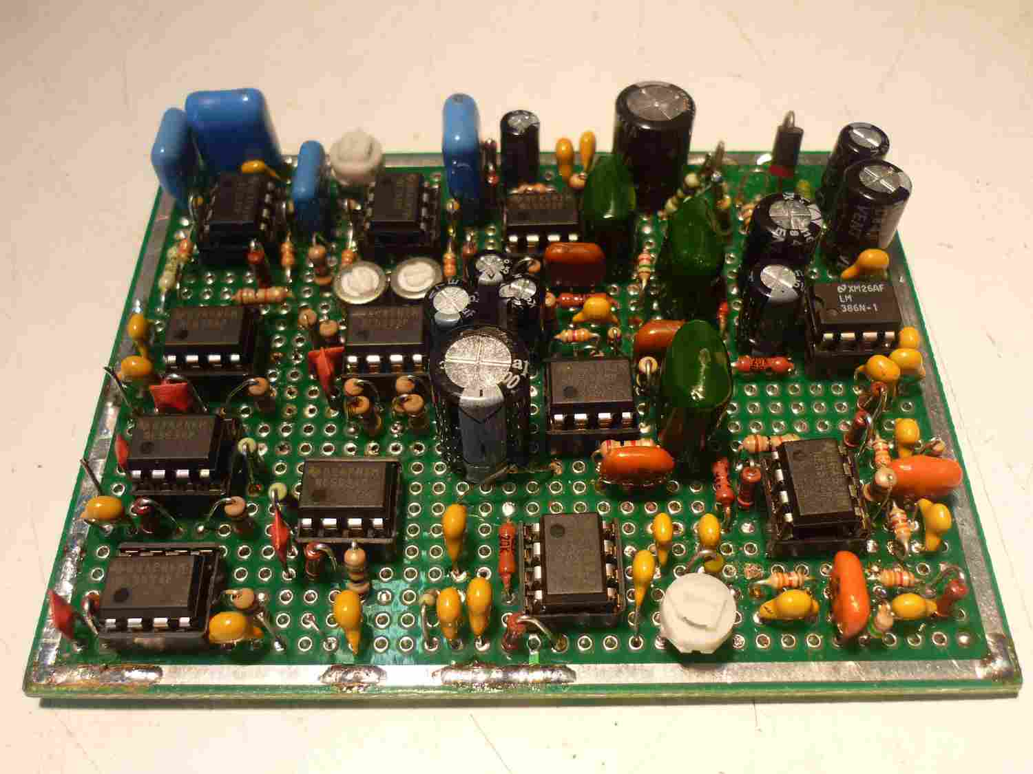

Глядя на изыски от UA4NU ,переделал основную плату своего VP-5.
Поставил взрослый НЧ фазовращатель.Две фазы и четыре точки подавления.
Подавление лучше 40дб,прием-просто праздник какой-то!!!
И...окончательный внешний вид.
