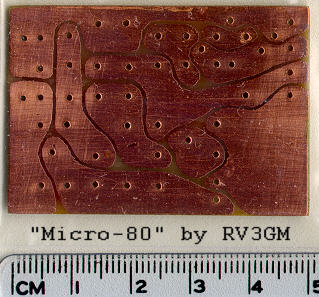

Вот сделаю Микро 80 по методе посмотрим
www.cqham.ru/micro80.htm
Вот вид платы с сайта Олега
Дело в том что у меня нет камеры для снимков
Но вот так уже сделал плату и залудил

все теперь надо искать детали
