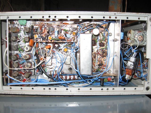

Если это тот самый трансивер, то выкладываю новогоднее фото 2007/2008 года ;-)

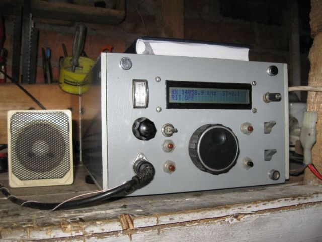

Приветствую, коллеги.
Вот самоделка, которая была задумана как digi аппарат. Использую для QRP CW из гаража.
PLL синтез на SAA1057, 1,8-28, 2W выходной. Схема - вариации на тему Росы.
72! Андрей, EW6GB

Re: Самоделки, на которых мы работаем. 06 Окт 2009 11:18 #2223
  • rz3gx
  • rz3gx аватар
Ну да,это и есть тот самый трансивер,только еще в стадии настройки.В законченном виде мало,что изменилось.

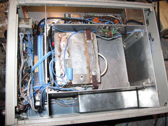

Re: Самоделки, на которых мы работаем. 07 Окт 2009 00:50 #2224
  • EW6GB
  • EW6GB аватар
  • Сообщений: 2
Внутри все более запущено, так как монтирую на пятаках. Вот боковой вид. Поставил довороты (АРУ и т.д.) бутербродом на стойках, поэтому основной платы толком и не видно. Там дизайн тот же :-)
На виде сверху - плата PLL и ГУНов (где светодиод горит), левее черная коробочка (где шлейфы) - контроллер на управление синтезом и ЖКИ, ниже ФНЧ и куча свободного места под УКВ трансвертер, который еще в перспективе.

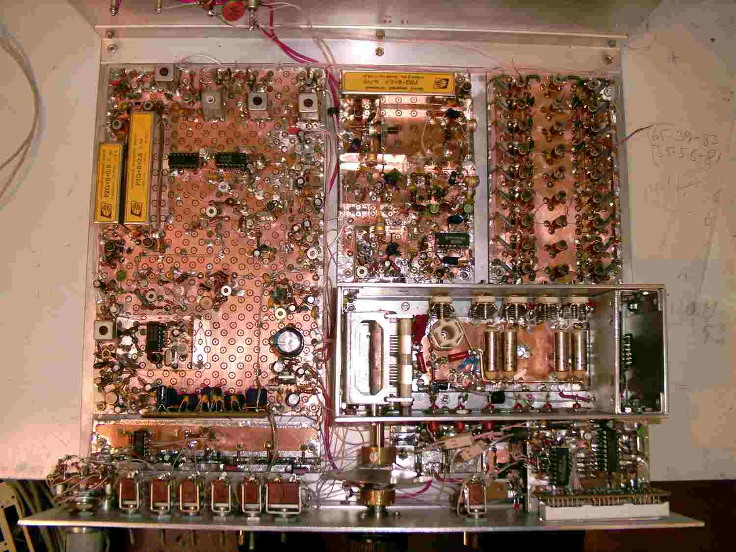

Ещё один макет в стадии сборки/наладки.
Сейчас в эксплуатации :-)
