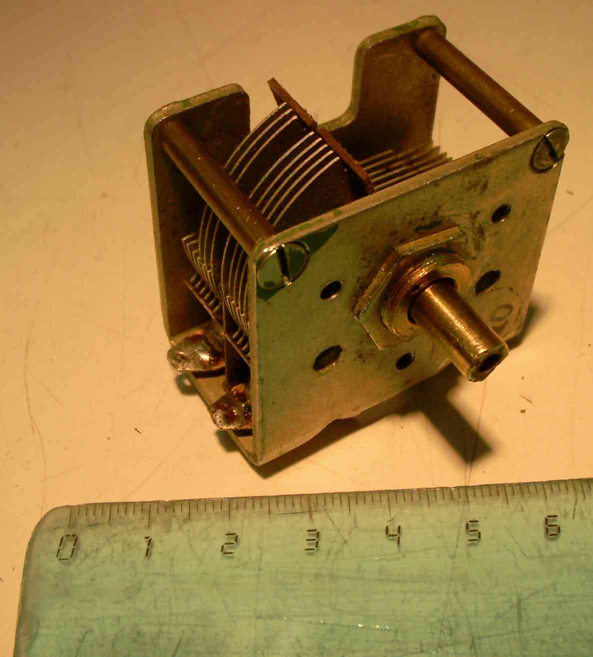

Исключительно в целях поддержки веточки :-)
Ищу вот такой конденсатор. Сильный износ подшипника. Стоит в стареньком дачном аппарате в гпд синтезатора :-) . Требуемая ёмкость 100 пф(используется три пластины ротора). Очень надо, жаль списывать аппаратик...
Настоящие синтезаторы и электронную настройку не предлагать :-D :-)
