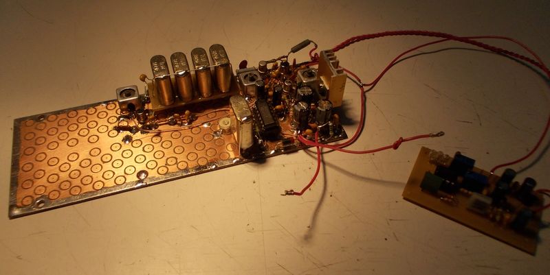

Макетирую приёмный тракт нового аппаратика. С конца - 2003, пассивный фнч RC(второй порядок), ключевой детектор в коллекторе кт368а(ОЭ), кп303е с резистивной нагрузкой, в затворе согласующий контур с подчисточным 4 крист.кварцевым фильтром, согласующий контур в коллекторе кт368а(ОБ)...
использую источник -5в(отдельная плата - синусоидальный генератор на лм386 с выпрямителем)для питания эмиттерных и истоковых цепей, короче по Дроздову.
В режиме максимального усиления уже сейчас с эмиттера 368-го "МДС" 40нВ , а впереди ещё много чего :), ещё каскад на малошумящем полевике , основной кварц.фильтр и тд :cheer: ...
Дымим пока ещё :lol:

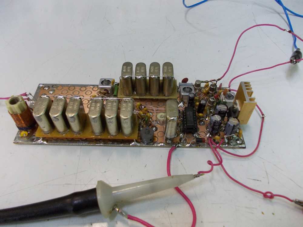

ПЧ приёмника сделано, работает, остались нюансы.
Далее планирую смеситель на 3125 с диплексором.
Re: Самоделки, на которых мы работаем. 11 Сен 2012 18:29 #12417
Евгений,а можно крупным планом,как контура на этой плате припаяны???
