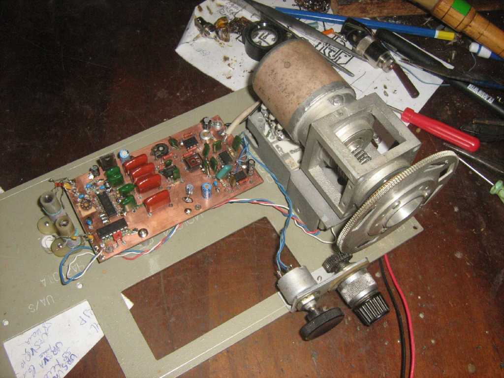

Вот они ,планы
Хотелось бы нормальное прямое преобразование.Но не с полифайзером,а по-проще
и с подавлением не 25дб,а по-больше :woohoo:
Это "сопливчик" такого приемника на 40-ку,ВЧФВ на тригерах и внутренней логике 74НС4052
фазы -две,частот подавления-две!Но тем не менее получилось удавить
нерабочую полосу в 85 раз(почти 40дб)В телеграфной полосе.
Если просто слушать и не знать про НЧФВ :) то работает вполне достойно.
Думаю применить синтезатор от пилигримма,там есть задаваемое смещение
частоты при передаче,то передатчик получается ващще простой: со свободного
выхода тригера ВЧФВ, берем рабочую частоту подаем,например,на 74АС02 и с неё в затвор
RD16 или тех же ВС170,по аналогии с ПФР-ом.
получается дешево и сердито... :whistle:
Самоделки, на которых мы работаем. 26 Фев 2013 11:30 #14548

Самоделки, на которых мы работаем. 26 Фев 2013 11:46 #14549
Да, музыка идёт на пользу :) , здОрово.
У меня тлеет идейка CW ТПП на 3 диапазона 7/10/14, даже стал присматриваться к ДДС :) . Хочется хорошее подавление и динамику...всё хочется :) .

Самоделки, на которых мы работаем. 26 Фев 2013 11:58 #14550
Ну во многодиапазонном ТПП,синтезатор,это то что надо.
Обеспечить сдвиг гетеродина при передаче,задача ещё та...
Городить гетеродин смесительного типа,тоже не просто,
особенно обеспечить его "чистоту".Так,что ВСЕ НА СИНТЕЗАТОРЫ!!!
А жизненные трудности...Все когда-то кончается :) :) :)
