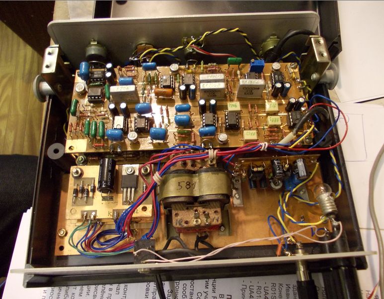

Просто фото нч фильтра Аркадия rn4naa, схема где-то потерялась...ну как обычно :) .
