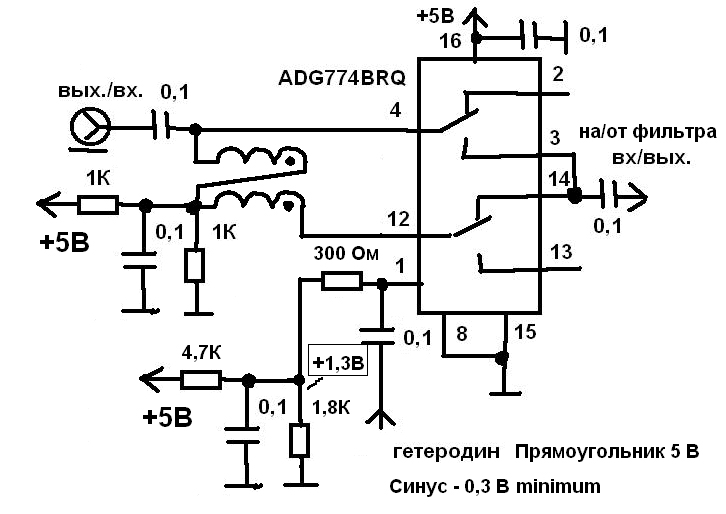

ua4nu пишет:
Ну и ещё в демодуляторе как просачивание будет подставы,
хотелось чтобы никак не было :)
Вот у этого демодулятора/модулятора просачивание подставы на уровне -70 дБ и ниже (на 10 МГц). Т.е. нет подставы совсем! Причем, без всякой балансировки. Использую такие смесители уже давно. Сейчас они наборают популярность. Только не все правильно используют эту микросхему - у нее есть свои секреты!
