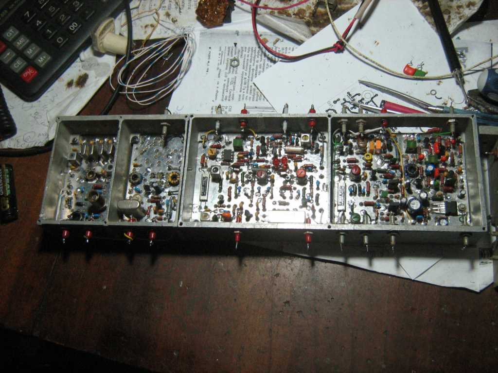

Самоделки, на которых мы работаем. 10 Янв 2014 21:58 #18184
  • rn4nu
  • rn4nu аватар
  • Сообщений: 61
Таки собрал аппарат.Только ушел в сторону от авторского варианта .Так сказать,провел трансиверизацию.Сделал телеграфный трансивер,правда настроил пока только фильтры.Плата смесителя сделана отдельно.Собрана на 8-ми 1n4148 с авто-смещением и накачкой от 74АС74.После смесителя поставил каскад на КТ939А по мотивам W7IUV,добавил фильтров и каскадов УПЧ.В УПЧ применил BFR93,в АРУ КТ3102.Посте детектора на SA612 поставил фильтр на NE5532,унч собрал на TDA2003.

Самоделки, на которых мы работаем. 10 Янв 2014 22:41 #18186
В этом есть что-то монументальное... :blink:
А по колличеству кварцевых фильтров,Вы решили РТ-8000 уделать... :woohoo:

Самоделки, на которых мы работаем. 10 Янв 2014 22:46 #18187
  • rn4nu
  • rn4nu аватар
  • Сообщений: 61
UT5LP пишет:
Никак нет :) Просто резонаторы не ахти...
Самоделки, на которых мы работаем. 10 Янв 2014 22:56 #18188
Александр,не первый раз вижу,у Вас дифмостовые фильтры с одинаковыми резонаторами...
Предполагаю,что Вы их разбраковываете и т.д.для телеграфной полосы,должно быть
нормально...Короче это интересно.Не поделитесь методикой?Особенно определением
Rвх/вых.
Самоделки, на которых мы работаем. 10 Янв 2014 23:07 #18189
  • rn4nu
  • rn4nu аватар
  • Сообщений: 61
Все предельно просто.Я эти фильтры не считал.Отобрал резонаторы так,чтоб частота у одной пары резонаторов отличалась от частоты второй пары резонаторов (в 4-х кристальном фильтре) на полосу пропускания.Разброс между резонаторами в каждой паре допустим до 50Гц.При каскадировании фильтров полоса немного сужается.Без согласования между собой можно соединить два 4-х кристальных фильтра.При более длинных *цепочках* ломалась АЧХ.Собирал также и без разноса частот между парами,то есть брал одинаковые по частоте резонаторы,а на входе и выходе фильтра,последовательно с резонаторами одной из пар,подключал конденсаторы.Этим путем еще проще получить требуемую ширину полосы пропускания.Экспериментировал тут с резонаторами на 8867кГц,в усеченном корпусе.Получить полосу более 1,2 кГц не удалось(да мне это и не к чему,ибо больше люблю CW),с не усеченными корпусами такого не наблюдалось.Видимо,разный резонансный интервал.Для просмотра АЧХ и отбора резонаторов использовал NWT-7.Да,фазирующие трансформаторы для фильтров мотал на колечках,изъятых из фильтров ФП2П-325-10700М-15.Там тоже стоят дифф.-мост. фильтры.Колечки размочил в ацетоне,чтоб разделить(они парные,склеены),обработал грани и намотал скрученным проводом 14 витков ПЭЛ-0,16.Можно корректировать вершину АЧХ ,подключив параллельно трансу подстроечный конденсатор,но я не стал этого делать,потому что и без конденсатора нормально вышло.АЧХ симметричная.Параллельно входу и выходу можно подключать резонаторы для увеличения крутизны скатов.Прекрасно грузятся без дополнительного согласования на 50 Ом(у NWT-7 вроде и вход и выход 50-омный).
Самоделки, на которых мы работаем. 10 Янв 2014 23:08 #18190
  • rn4nu
  • rn4nu аватар
  • Сообщений: 61
Забыл сказать,пары резонаторов в случае 4-х кристального фильтра расположены по диагонали.
Самоделки, на которых мы работаем. 10 Янв 2014 23:11 #18191
Вот спасибо,хорошо...
И последниий вопрос: У четырехкристальной ячейки,скока затухание получается
в полосе прозрачности?
