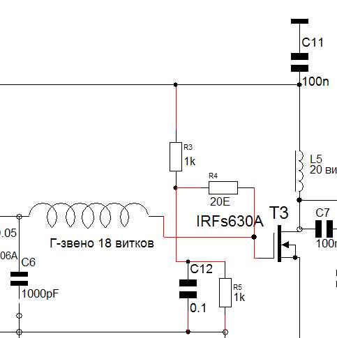

Но там не получится из-за того,что плата нерасчитана под такие доработки
В принципе работает и так
Я вообще делал режим для полевика в классе С
А тут получается класс АВ я так понимаю....
В принципе это как я понял для 500-й серии...

Спасибо Валерий продублировал.Все точно.
Так как у Вас нарисовано до класса С далеко.Канал начинает открываться при напряжении около 3 В.
Т.Е. до такой амплитуды раскачки полевик вообще сигнала ""не видит"" ,а при раскачке более этого уровня
транзистор начинает открываться на пиках сюсюноиды и соответственно усиливать.транзистор открыт не пол-
периода а гораздо меньшее время (только на вершинке) поэтому угол отсечки не 90 а меньше и это не С ,а
где-то D или E.Чтобы получить именно С нужно подать смещение такой величины при котором транзистор
вот-вот начнет открываться.Т.Е.меряем ток стока ,постепенно увеличиваем смещение пока не появится ток
через транзистор.Затем чуть возвращаемся назад.
Дроссель в Вашей схеме нежелателен еще потому,что при работе на случайную антену(для QRP типичный
случай)может возбудится,а при его крутизне 2 А/В точно полетит. Поставте вместо него
резистор где-то 430 ом если упадет мощность,увеличте до 1к.

Спасибо за рассказ!
Но я ничего не буду переделывать
Все работает 90% нормально
Откуда у Вас такие данные про 90 или скоко градусов
У меня телеграфный передатчик и для этого все норма
Да согласен для ССБ надо будет смещение....
Ну так это и есть класс АВ или А к сожалению...
Если есть смещение то и класс С никак не может быть
сюсюноиды
Вот именно сюсюноиды :-?
Ничего не полетит для чего и стабилитроны и стоят ну работал случайно не ту антенну и ничего...
Может для 500-й серии нуда ладно ...
лучшее враг хорошего ...;-)
Спасибо!
:-x

Я не могу понять что я от этого выиграю?
Сигнал нормальный
А какие резисторы по мощности и что катушку надо включать через емкость или напрямую как на схеме?
Что весь этот делитель паралельно ВЧ сигналу с катушки
Меня пока устраивает работа схемы
еще раз спасибо!
Почему-то никто раньше мне об этом не говорил, когда я спрашивал в рефлекторе
а как сделал сразу то не так и это не так
Кстати а зачем держать транзистор в окрытом состоянии без ВЧ сигнала (3 В)?
Это же не ССБ
Плата уже собрана и как теперь все это делать
Пусть и работает в Д или Е классе
Это же телеграф 0 и 1

Так что вот так схема получается
Емкость нужна поле 18 витков Г-звена или нет
Какой резистор менять R3?

лучше сделать подстроечным R 5 - тогда в случае поворота его движка в крайнее положение
не сгорит выходной транзистор, в отличие от R 3.
По поводу ёмкости после 18 витковой катушки - вопрос интересный.... Если добиться ею последовательного резонанса в диапазоне (годится только в однодиапазонном варианте), то получите неплохой дополнительный фильтр!
Настроить очень просто - поставьте переменник и по увеличению отдаваемой мощности
определите сколько пик нужно... Должен быть чёткий максимум.
