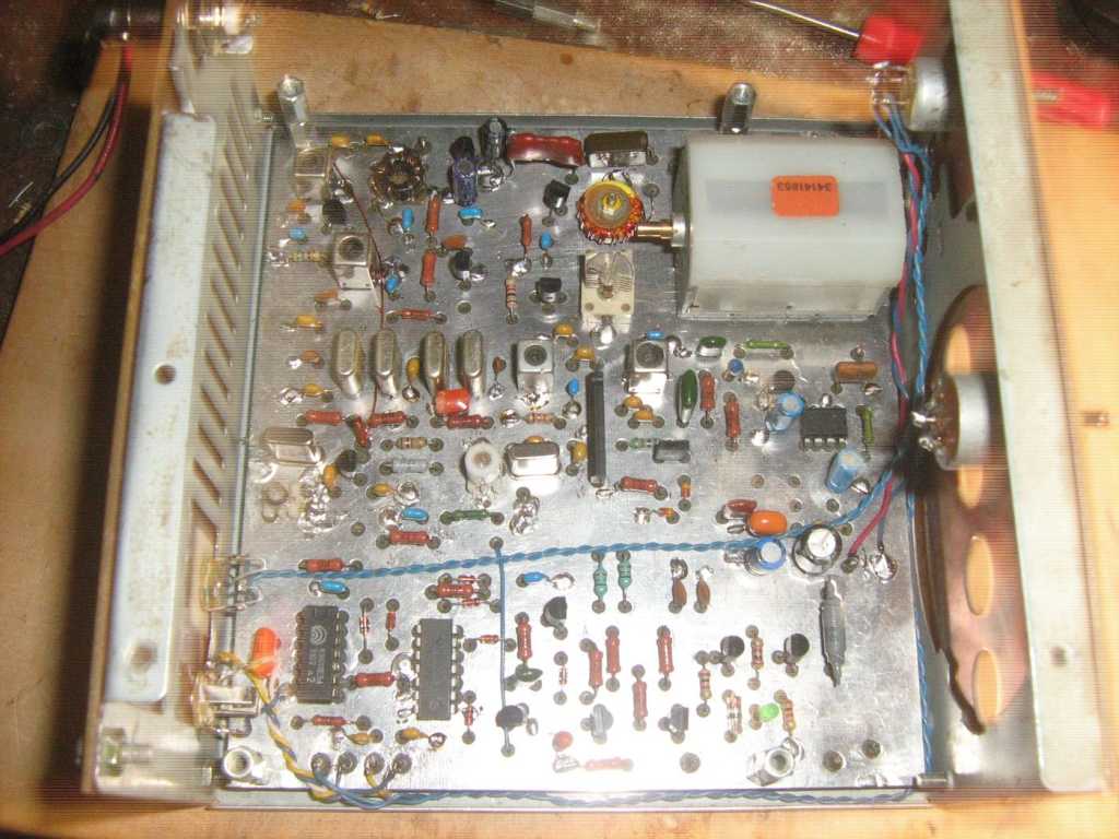

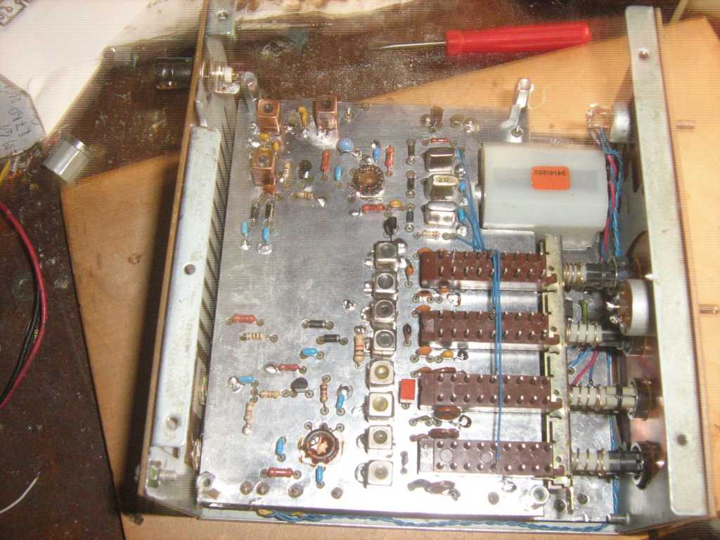

"Победа-80" собственной персоны
Самоделки, на которых мы работаем. 10 Янв 2015 23:11 #22562
  • radio12
  • radio12 аватар
  • Сообщений: 47
Плату вообще иголкой циганской ковырял :) ,сверл не было под рукой.Приемник Норма,но чутья не хватает на комнатную.а вот на наружную замечательно работает!Вот если ему на полевом УВЧ пристегнуть,я думаю и на комнатную будет что надо :woohoo:Корпус использован от Железнодорожного реле.Лицевая панель-это крышка от какого то прибора советского,вырезал кусочек.

Уважаемые коллеги.Подходит к концу постройка нового аппарата,при разработке которого ставилась задача минимального энергопотребления,для автономной работы.Однако не смотря на низкое потребление,он должен нормально принимать любительские станции В ЛЮБОЕ ВРЕМЯ!
Т.Е.иметь какую-никакую динамику.
Эксперименты с популярными,ныне,микросхемами,типа SA612(602),LA1185 и др.были плачевными.
На полноразмерную антенну,во второй половине дня,приемник начинал петь о красоте поднебесной...Такое впечатление,что китайцы туда поместили "секретные закладки" для приема вещания из Китая :S,и как не крути ручку,все равно слышно только их.
Пришлось сочинить приемник по-взрослее.
Трансивер не содержит чего-то экзотического,имеет хорошую стабильность частоты,причем она одинакова на всех диапазонах!На 80м у него одно преобразование,на остальных-два.
В данный момент он работает на четырех диапазонах: 80,40,30 и 20 метров СW.
Содержит автоматический ключ и СW VOX.При приеме"кушает"70мА.Чувствительность 0,5 мкВ
для лучшей динамики,УВЧ нет.
Число диапазонов и сами диапазоны,можно изменить,под свои предпочтения и имеющиеся резонаторы ;) .
Все платы делаются лазерно-утюжной технологией.Содержит,только два SMD элемента в смесителях,с расстоянием между выводами 1мм.(SOT23-6).Даже с моими +3,5D на носу,припаял свободно!
Как видно,он сделан в корпусе от компутерного БП.
А теперь вопрос к почтенной публике: стОит,ли делать более подробное описание,со схемами,платами и т.д.Это,кому-то интересно?

4 кварца это фильтр?палсекамовские?
Самоделки, на которых мы работаем. 11 Янв 2015 19:21 #22580
Тут стоят на 9 советские.Но можно применить и PAL-овские(чуть сдвинется диапазон перестройки ГПД),причем на плате фильтр,специально,растянут.При желании,туда можно поставить и 6-ти и 8-и резонаторный.
