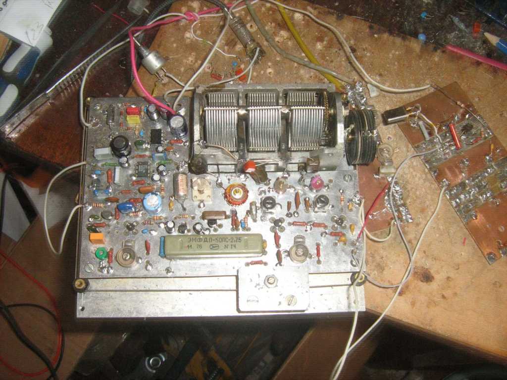

А у меня,сегодня выдался свободный день.В закромах наткнулся на валявшийся недострой.
Это приемник Беленецкого с конвертором,того же автора.По своему сделан УНЧ и АРУ.
Фильтр по первой ПЧ перестраеваемый.
Включил паяло и запустил по-быстренькому ...Оказывается классно работает!

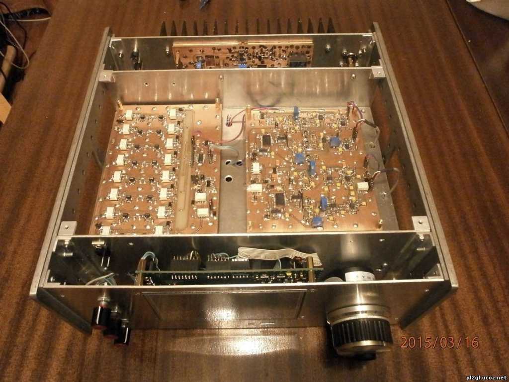

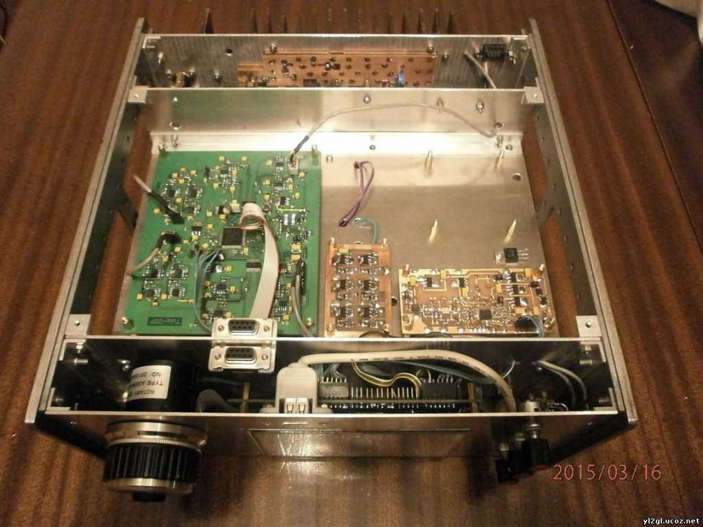

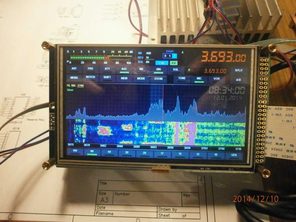

Если кто-нибудь мечтает о супер-пупер трансивере и умеет собирать аппаратуру на SMD деталях, умеет программировать контроллеры, то порекомендовал бы собрать новую разработку российских коллег RX9CIM и R6DAN, трансивер Тюльпан-DSP - не пожалеете!
Сравнивал с навороченным ICOM-7600 - в Тюльпане-DSP избирательность по соседнему каналу лучше 1.1 (в ICOM коэффициент прямоугольности SSB DSP фильтров - 1.6!!! :unsure: ), разрешение панорамы - выше! Трансивер имеет 5 дюймовый цветной дисплей с тачскрином, на него выводится панорама с обзором 36 кГц или 48 кГц, водопад. Все диапазоны и все виды модуляции, отличный сервис. Печатные платы можно заказать, когда соберётся достаточное количество желающих у коллег на форуме cqham.ru, все комплектующие можно найти на ru.aliexpress.com
По крайней мере, их стоимость в 12 раз ниже стоимости нового трансивера IC-7600!
Вот здесь есть немного информации о постройке этого прекрасного аппарата.

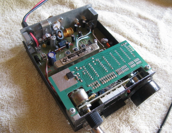

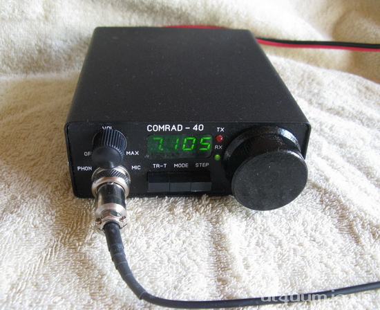

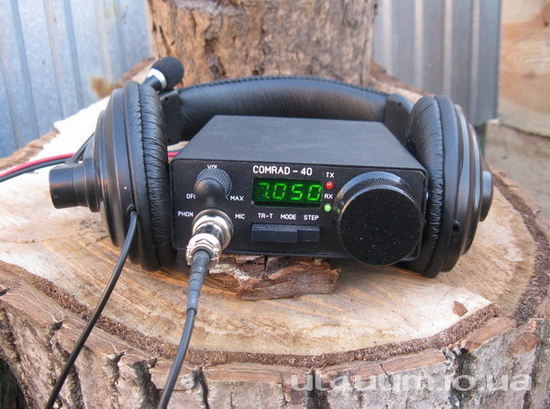

Ну тогда и я вставлю свои "5 копеек".
На полевые выезды беру трансивер Comrad-40, по сути самоделка, разработанная и собранная замечательным человеком Александром UR5RQV.
Он собирает аппаратики на практически любой диапазон. Мой на 7МГц, с SSB и CW.

Да, конечно, в DipTrance рисунки плат выложены в теме (ближе к концу) Трансивер "Тюльпан-DSP" на cqham.ru Игорем UT3QI.
Подключайтесь к проекту - пока из всего, что я слышал и видел, даже из импортных, это самый продвинутый трансивер!
Доволен как слон! :)
Если будете заказывать платы, то дайте информацию на cqham.ru, чтобы набрать нужное количество желающих - ваши вам выйдут дешевле при увеличении количества плат в заказе.
Желающих много, даже поляки заинтересовались, после публикации информации на сайте их самодельщиков! Ищут платы: sp-hm.pl/thread-2339.html
Сейчас имею на выходе около 20 Вт при 12 В питания, при увеличении напряжения питания оконечного каскада (на полевой 120Вт сборке SD56120M) до 24...27 В ожидается получение мощности до 100 Вт. При подаче 16 вольт на оконечник получал 30 Вт. Пока нет блока питания с напряжением более 16 В на ток до 10 А. Провёл много связей на всех диапазонах, все корреспонденты отмечают хорошее качество звучания трансивера.
Здесь, помимо компрессора, даже ревербератор есть и пятиполосный эквалайзер на передачу. Есть встроенные измеритель КСВ и температуры радиатора оконечного каскада.
