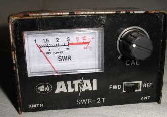

я определил тип своего КСВ метра
КСВ метр типа
SWR-2T METAL CABINET SWR METER ...
www.www.premiere-electronics.net/store/swr2.html
Но дело в том ,что у меня 75Ом выход, а он меряет на 50Ом
Поэтому и при эквиваленте 75Ом он показывает 1.4 -1.5, т.е надо
умножать на 0.71
На антенне 2.3-2.4 что для 40м для W3DZZ нормально, да еще ведь надо
умножить на 0.71 или я не прав

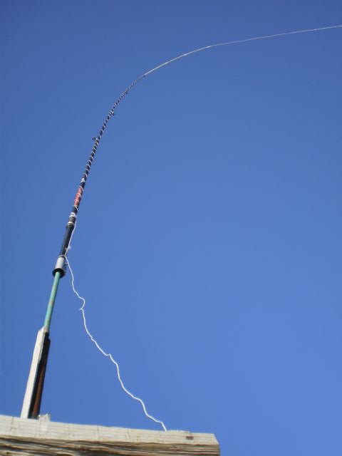

В преддверии cqwwcw09 слепил несколько самоделок.
Длина провода, намотанного на удочке - 18м, еще 6м в горизонтальном ответвлении. Метров 9 провода уместилось на самом последнем звене удочки виток к витку, правда конец от этого стал тяжелым, наверно долго не простоит на ветрах.

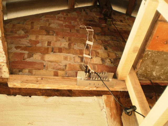

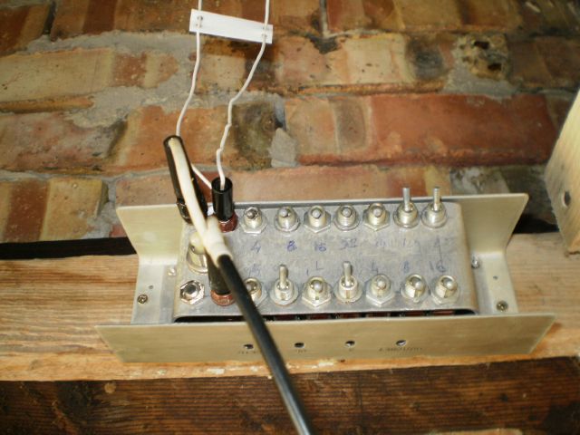

СУ под крышей, к нему пару метров открытой линии от антенны и противовесов на крыше. LC СУ, 7 ступеней емкости - 4,8,16,32,64,128,256(итого 512пф максимум), 7 ступеней индуктивности - 0.25, 0.5, 1, 2, 4, 8, 16(итого 32мкГн максимум). Дополнительный тумблер перебрасывает емкость к стороне антенны либо трансивера, обеспечивая высокоомное или низкоомное согласование. Настроив и записав один раз положение тумблеров для каждого диапазона, лекго в дальнейшем коммутировать диапазоны, но на чердак прийдется бегать :).

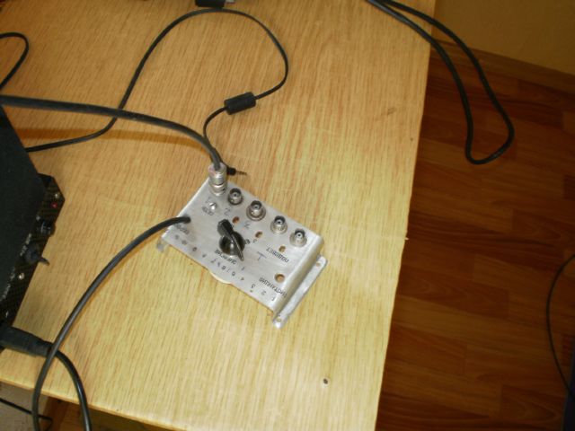

И простейший антенный коммутатор, правда пока нечего коммутировать кроме приемной ферритовой антеннки.

Теперь по поводу вертикала
Тоже хотел сделать спиральную антенну на 40м. Только бамбук 4 м и потолще
Короче вы запитали её симметричной линией и потом на тюнер пустили да?
На рисунке не видно противовесов
