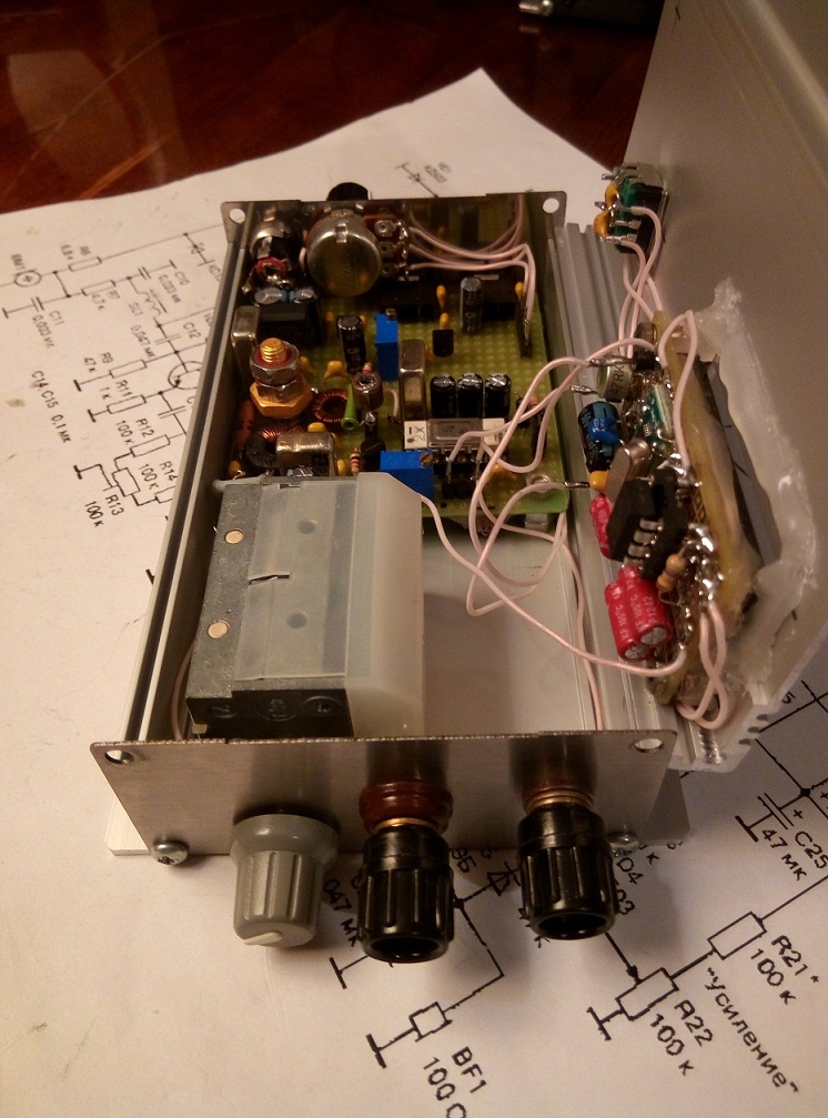

Привожу недавно собранные конструкции...

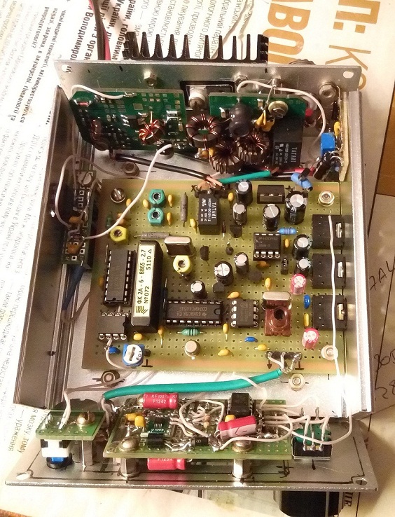

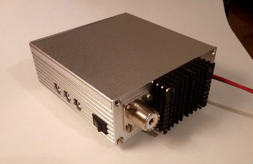

Версия трансивера STEP (Разработка Сергея Беленецкого US5MSQ).
Вариант диапазона 3,5 МГц, мощность 3 Ватта.

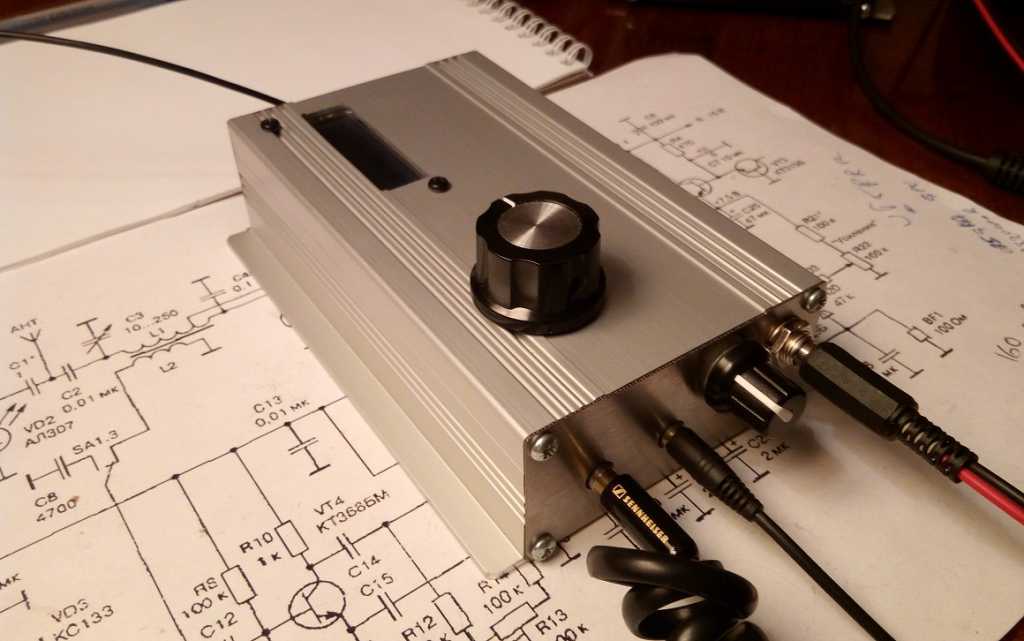

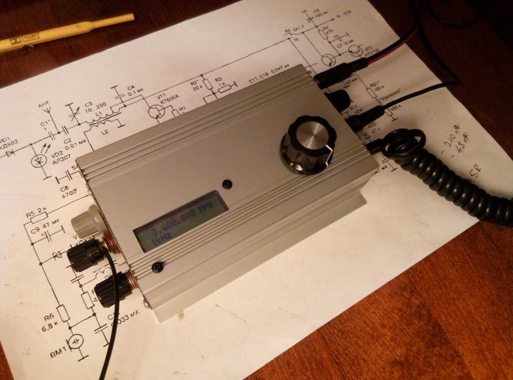

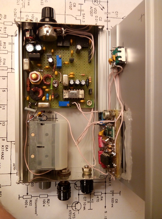

А вот реализация публикации в журналах Простой DSB радиостанции на К174ХА2. Для проведения местных связей и участия в круглых столах на 160м. Отвечают без проблем и качество, не смотря на DSB формирование, отмечают как хорошее или отличное.
Эфир на К174ХА2 с прямым преобразованием слушать в удовольствие! Использование синтезатора и Г-образного согласования входной части позволяет слушать непрерывно частоты от 1,9 до 7 МГц. Выходной каскад на КТ904, раскачивает его 2N3904 (изменения от оригинальной схемы).

Это ХА2 у вас в керамике на последних двух фото?

Да, всё верно. Керамическая с наилучшими параметрами.

Керамическая была в наличии "с тех времен"...
А сейчас нужно искать по барахолкам/радиорынкам. Можно также применить зарубежные аналоги.

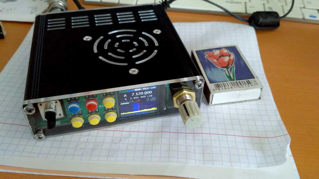

К сезону в поля собрал еще один трансивер ))).

Трансиверок, "бомба"!

Хоть пару слов чиркните что внутри!

Ну этот аппарат как бы продолжение того что делал до этого, публиковал тут (на оледе).
Плата основная 4х слойная.
Контроллер stm32f407 кодек cs4272, выход однотактный на rd16hhf1.
Все кв диапазоны, модуляции ssb, cw (электронный ключ), am.
Экран 1,3" ips 240х240пик.
Дополнительную инфо можете посмотреть у меня на блоге ut5qbc.blogspot.com/
