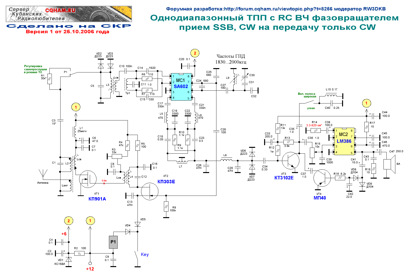

Re: Я строю RA3AAE на 160м 28 Дек 2009 13:59 #2554
НиколайUU5JHQ,ниже уже писли по этому ТПП.
Данный аппарат работает!НО.
И ка уже писАлось-уделить особое внимание настройке фазовращателя!
И сейчас на дворе далеко не 80 года.И если ВЫ живете в городе,в ФНЧ будет лучще если
Вы примените четырех звеньевой фильтр.ОписАнный в той же книге.
А помех в городе хватает.

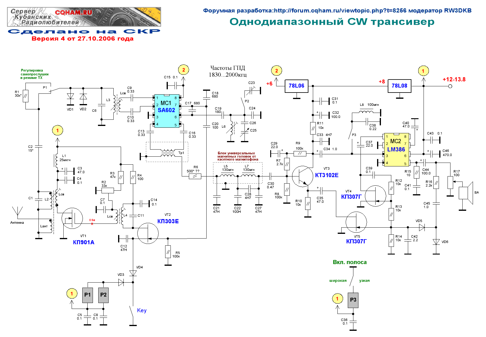

Re: Я строю RA3AAE на 160м 28 Дек 2009 14:04 #2556
  • R0JF
  • R0JF аватар
  • Сообщений: 877
Николай, простите, что так и не высказался по теме.
Собирал и я этот трансивер в 85-86 годах. Работает. Из недостатков - все-таки несущая давится не слишком хорошо и внешний усилитель к нему лучше не подключать. Из изменений - в те годы были пробемы с кольцами 2000НН, поэтому у меня фильтр перед УНЧ был слелан из воспроизводящей головки кассетного магнитофона. Да и кучу витков мотать не пришлось. Чувствительность действительно высоковата, но у нас 160 метров и в те годы не слишком загруженный был, так что не мешало. Ну и УМ сейчас проще сделать на транзисторах (отпадет необходимость высокого напряжения БП, да и слампаи напряженно). Телеграф (если надо) вводится элементарно - хороший генератор 700Гц вместо микрофонника.
Еще раз извините.
72!
Re: Я строю RA3AAE на 160м 28 Дек 2009 14:28 #2557
Согласен с RA0JF.
Подавить несущую-применяем другой фозовращатель.
Чувствительность великовата-добавляем аттенюатор.
На дворе даже век другой и помех добавилось!Переделываем ФНЧ,добавляем даже простой
фильтр с регулируемой полосой пропускания.
Вместо УМ на лампе-пусть УМ на КП901.
В итоге получается совсем другой аппарат!
Re: Я строю RA3AAE на 160м 28 Дек 2009 14:39 #2558
Или вот.Извините с SSB - НЕТ
Re: Я строю RA3AAE на 160м 28 Дек 2009 15:05 #2559
  • rk4fb
  • rk4fb аватар
To RW4NX Пожалуйста не делайте вложений, если данные схемы опубликованы на другом сайте, просто вставьте ссылку. Это хороший тон - ссылка на родственный ресурс.
