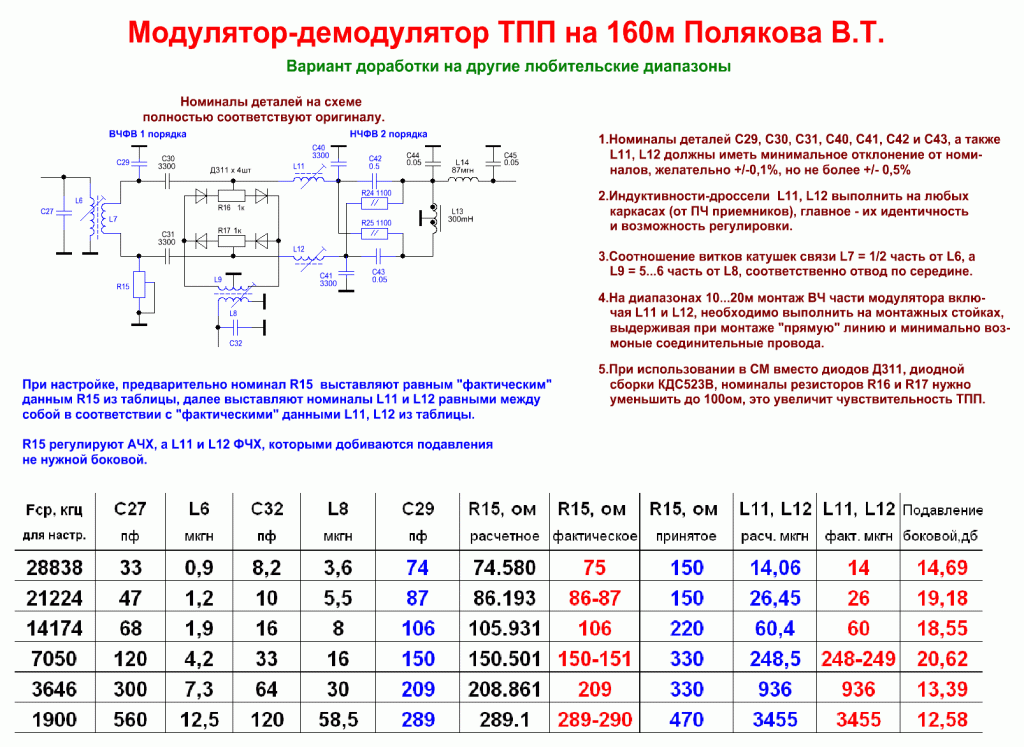

Не помню, откуда скачал эту картинку и насколько корректны на ней данные, но пусть и тут будет.

Ищите на сикухаме посты Юрия Морозова. Это его картинку вы выложили.
www.cqham.ru/forum/showthread.php?35305-...E5%F2%F0%EE%E2/page4
www.cqham.ru/forum/showthread.php?5300-%...60%EC%E5%F2%F0%EE%E2
