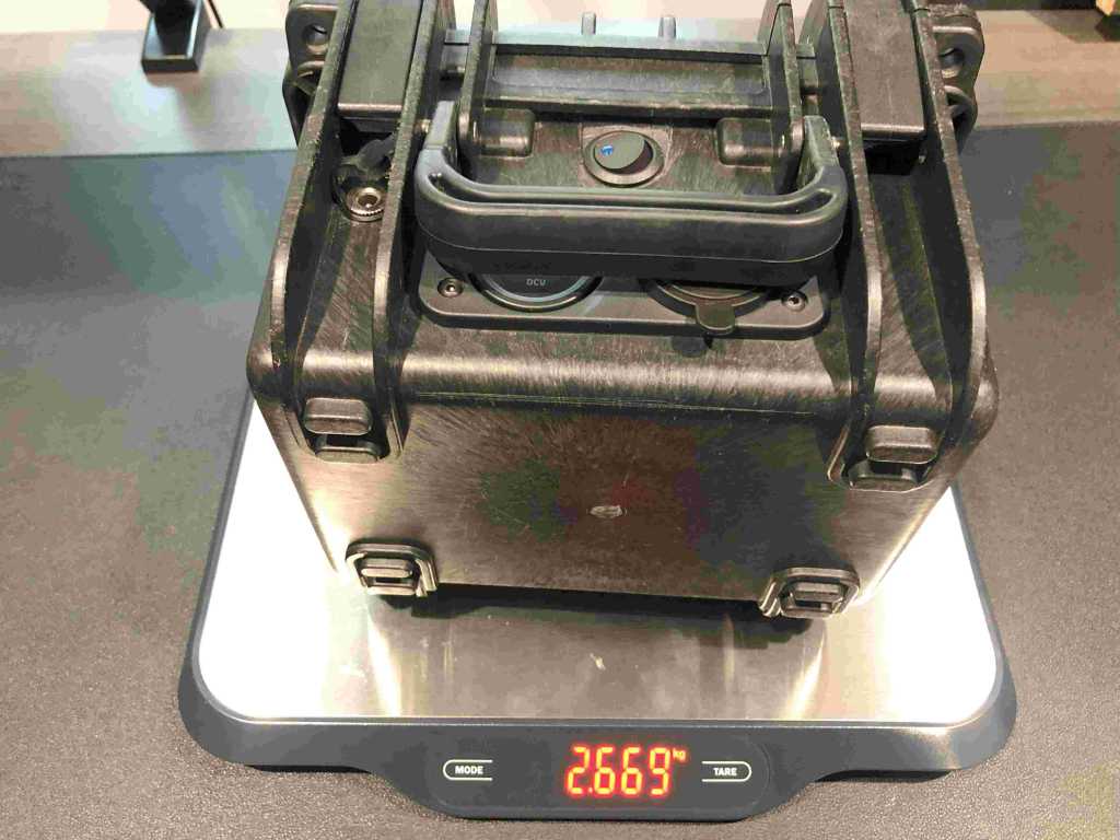

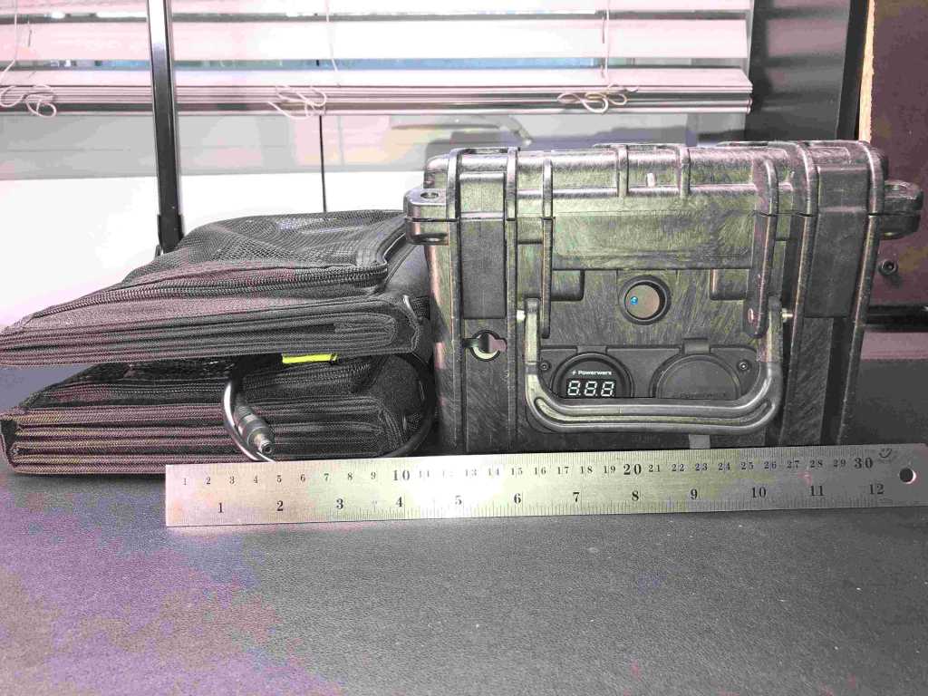

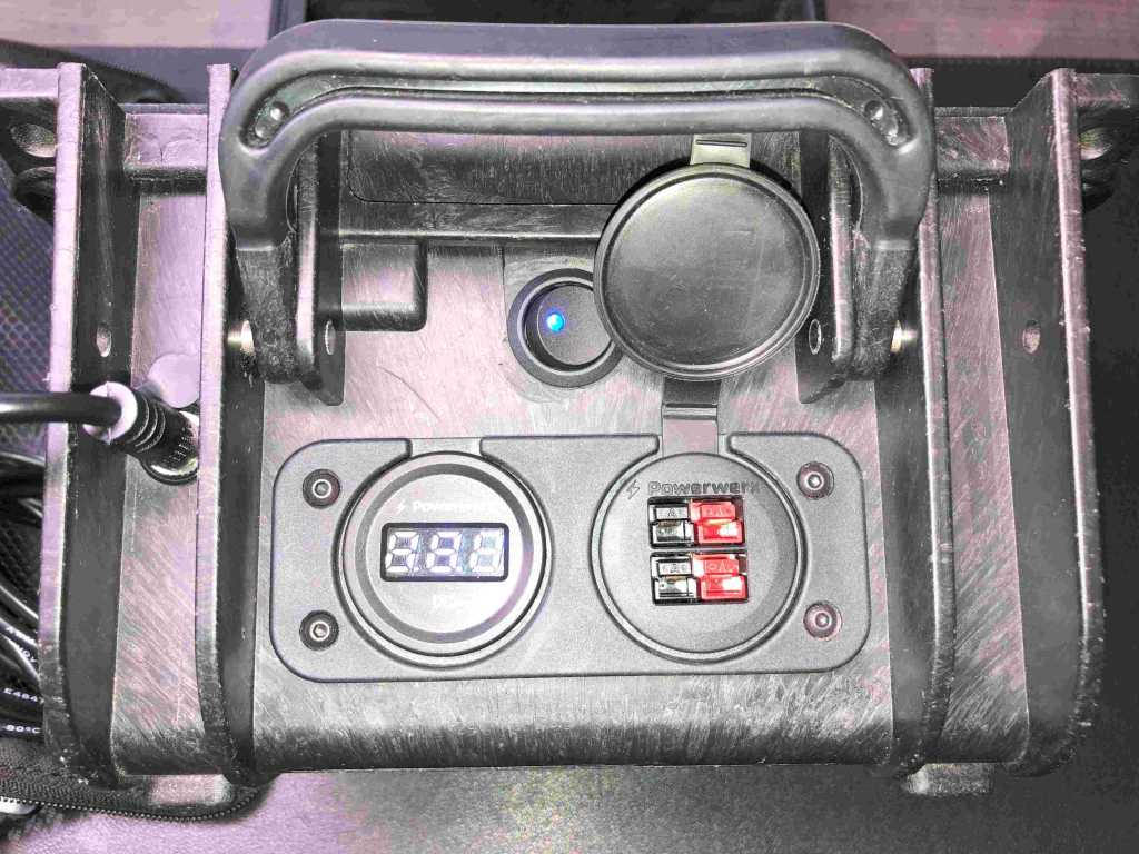

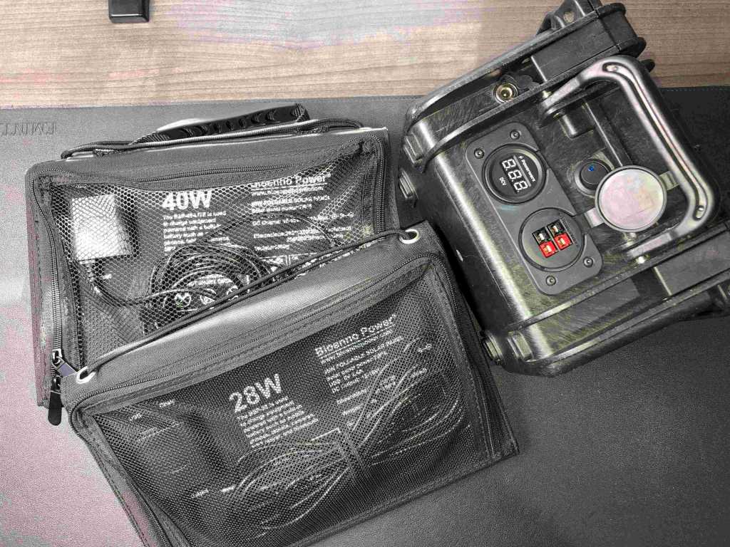

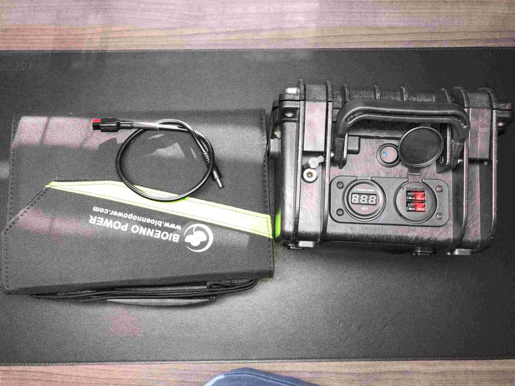

Мои 2 цента в тему )))

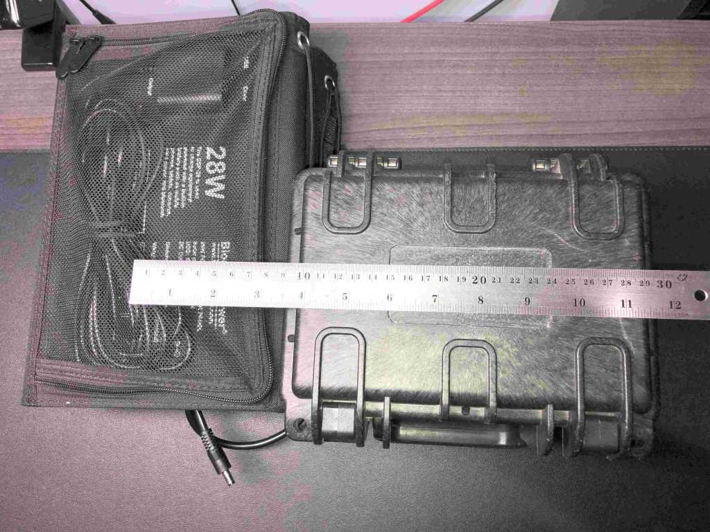

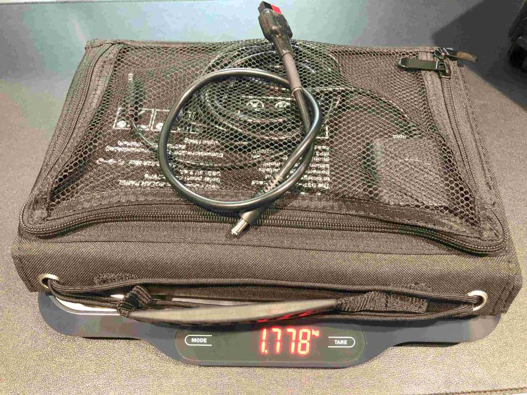

12Ah LiFePO4 Battery
Intelligent 10A MPPT Solar Charge Controller, 10 Amp 12 Volt Solar Panel Regulator
28 Watt Foldable Solar Panel - Output Maximum Current: 2.1A
40 Watt Foldable Solar Panel - Output Maximum Current: 2.4A
Для увеличения тока зарядки,могу соединить солн. панельки в цепочку.
Alex (ex R3DPM)
