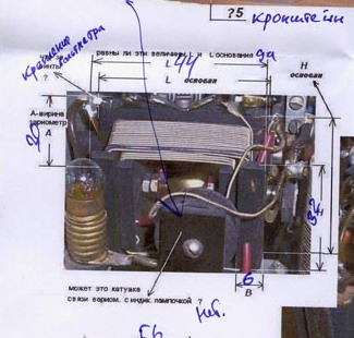

Если фото более подробные,чем те которые есть на сайтах,я думаю НЕпомешают.
Из всех материалов,какие есть у меня,размер вариометра 44х44х22.
У меня так получилось.

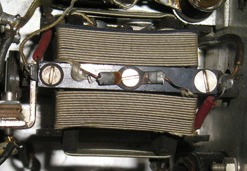

Хотелось бы взглянуть на вариометр. Наверное, самый сложный узел у рации.
73! Виктор RUQRP#197

Re: Сувенир-имитация р/ст "Север" 08 Фев 2011 01:14 #3013
Сижу и надфилями пилякаю!Нашкальник вояю!
В переди десерт - вариометр!Всё делается по фото,так что...
Это часть фото.Как сделаю вариометр,приведу чертежи в нормальный вид и выложу
на обозрение.
Re: Сувенир-имитация р/ст "Север" 08 Фев 2011 02:01 #3014
Хорошо видно,что провод одножильный.Есть похожий вариометр от паравозной р/станции,
кажется ЖР-4,там литцендрат с несметным количеством жил.
Re: Сувенир-имитация р/ст "Север" 08 Фев 2011 02:28 #3015
Уж у ентого размеры,мааааленькие уж больно 44х32х20!

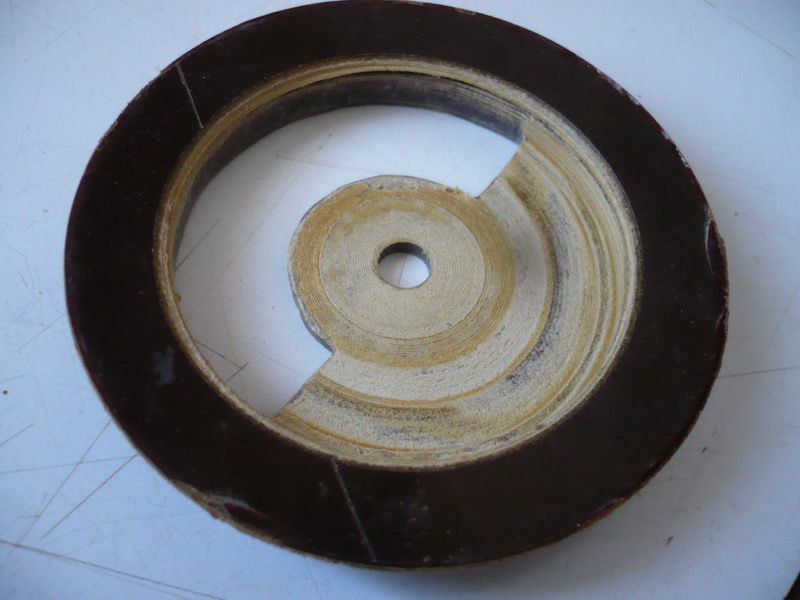

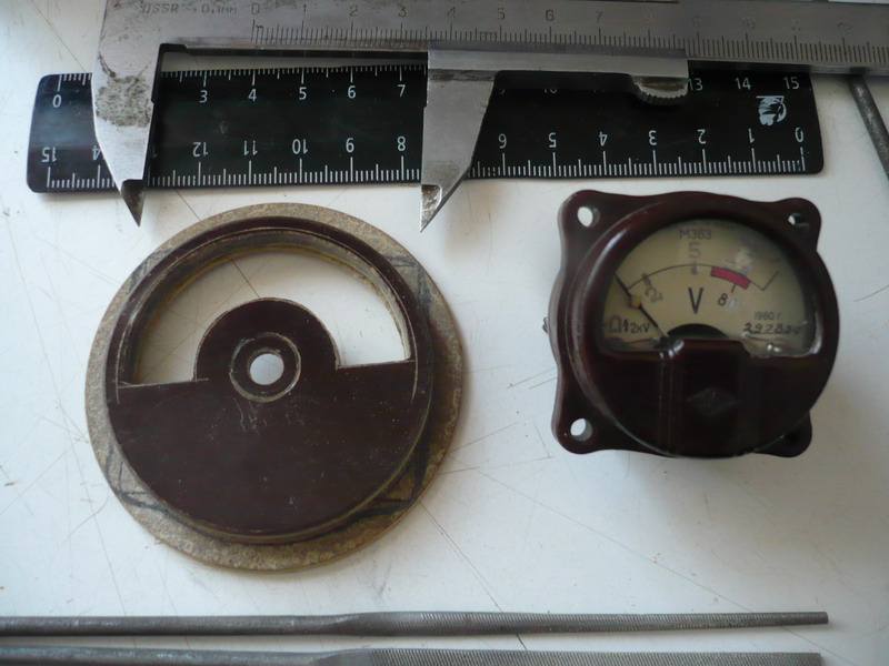

Re: Сувенир-имитация р/ст "Север" 08 Фев 2011 14:32 #3016
Вот такой пока "полуфабрикат" получился.Рядом М63 - для сравнения.
Повторюсь,немного НЕугадал с материалом.Очень тяжело обробатывается,но что было под рукой.
Выбор невелик! ;-)
Сегодня-завтра думаю доделаю.Времени бы поболе! :-D
