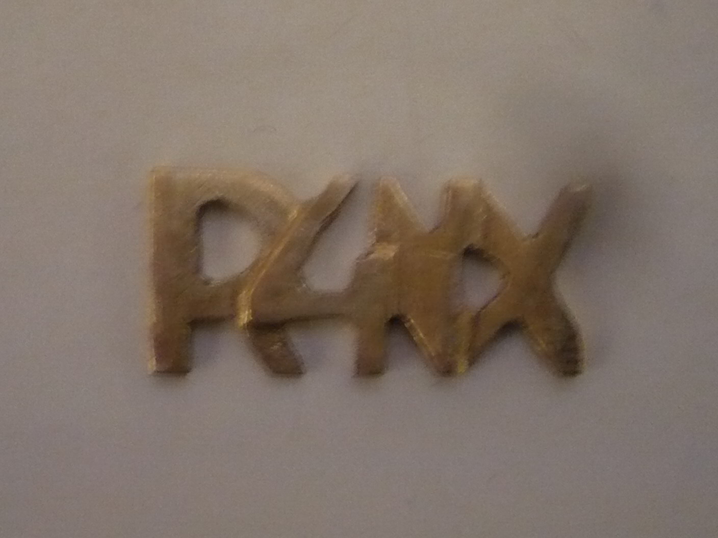

Смейтесь,смейтесь! :-D
Вот между делом ... ;-)

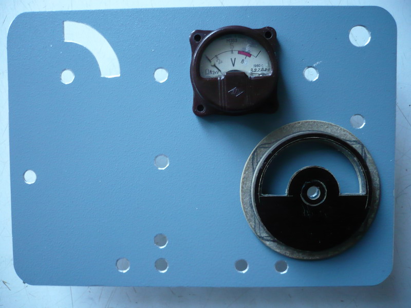

Вот такая вот получается передняя панель.
Нескольких отверстий пока НЕхватает.
Работы конечно,начать-да закончить! :-D
