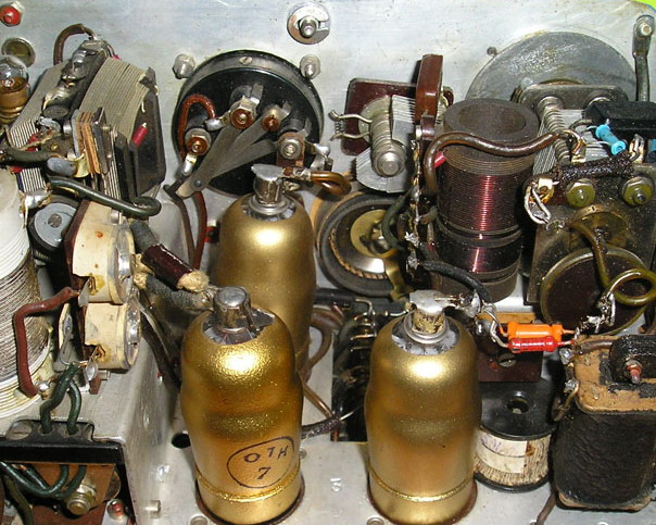

Настр.приёмника С4,а С12-??
У меня вааще такое впячетление что L2,L5,L6 - на одном каркасе намотаны.

Похоже С4 и С21 стоят в подвале под вариометром.

Так С4-С21 на одной оси - разобрались.Он под вариометром.
С12 - пусть будет "волна"! :-)
Но на фото ТРИ КПЕ видно.Немогу найдти третий КПЕ на схеме.

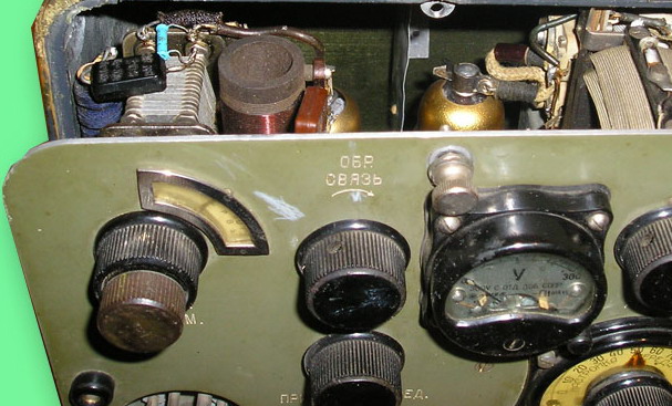

Олег,а посмотрите другие фото... что стоит за этой ручкой-обр.связь???
Может это какая-то модификация.В принципе обр.связь может регулироваться КПЕ,но в данной
схеме все не так и одного КПЕ не хватает(по колличеству).
Посмотрел спецификацию в брошюре командира-связиста,там ,тоже одного КПЕ
не хватает .

На вото 123 - чётко видно КПЕ.
Нижнее вото.

Посмотрел фото-запутался ещё больше! :-D
На фото ЧЕТЫРЕ подстроечных конденцатора!А на схеме их ДВА! :-o
Два - под вариометром и два рядом с вариометром! :-)
