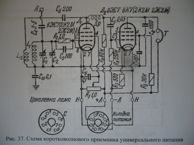

Получил ответ :-( Другой инфо,что та у них на сайте,нет.
Есть вот такая схемка .КАК К НЕЙ приляпить выходной каскад на 6П9?
Сделать примерно как в "Севере"?
Реально ли это?

Re: Сувенир-имитация р/ст "Север" 12 Фев 2011 13:20 #3072
  • rn9auf
  • rn9auf аватар
  • Сообщений: 38
  • Репутация: 1
Я вообщем-то абсолютно не спец. Но когда экспериментировал с регенераторами была мысль использовать регенераторный каскад в качестве задающего генератора на передачу. Но от мыслей до дела у меня путь очень не близкий :-) Не пробовал. Короче...
Может попробовать сделать так:
выход у Л2 сделать как у Севера. В режиме передачи у Л1 сделать макс. связь (заставить генерить ее), а вход Л2 включать в гнездо антенны. Ну или намотать еще катушку поверх L1 для отбора сигнала на Л2.
Таким образом на одну лампу меньше, возможно с потерей каких либо качеств.
Что скажете? Возможно ли такое?

Re: Сувенир-имитация р/ст "Север" 12 Фев 2011 15:26 #3074
Бодрое утро!
Вот в этой схеме можно регулировать обр.связь с помощью КПЕ,на схеме это С5.Не смотрите,что номинал
великоват(по сравнению с фото Севера) катушку обр связи можно делать больше.
А теперь смотрите:L1 на схеме это L5 в Севере,L2-это L6 в Севере.Осталось еще одно-дроссель
в цепи анода и всё.Все это можно сделать и в Севере.Оба варианта равнозначны.
Re: Сувенир-имитация р/ст "Север" 12 Фев 2011 17:34 #3075
Т.Е вместо каскада на Л2 в "Севере" делаем как на Л1 по приведённой схеме?
И через ёмкость с перекл.с Л1(север) на упр.сетку Л1?И дальше с анода,через ёмкость на 6П9?
Я правильно понял?
Re: Сувенир-имитация р/ст "Север" 12 Фев 2011 19:37 #3076
Ну,да. С4 на схеме это С11 в Севере,С6 на схеме это С18 в Севере.Только стОит ли???
Эти способы ,абсолютно,равнозначны. Не лучше и не хуже...
Куда проще,оставить как есть,а в ту дырочку,вместо КПЕ вставить резистор R7
в сетевом варианте 51К(возле Л2).
Пол дня блудил по всевозможным ссылкам и на 99,9%уверен,что это разные модификации.
Где-то даже встретил вопрос по R7 мы не одни :-)
Вот та катушка,возле КПЕ это две части L5 и между ними L6
