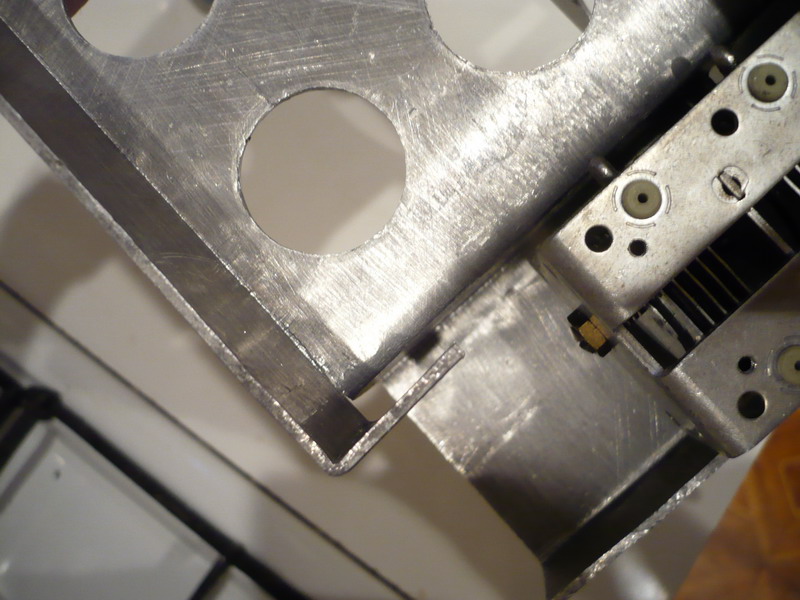

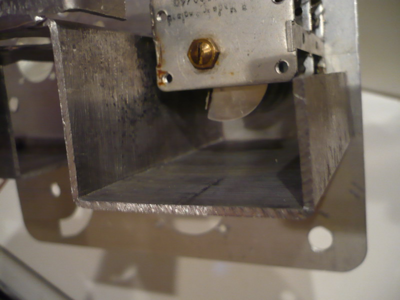

Олег, здОрово получается! Кстати шасси к лицевой панели действительно крепится заклепками. Когда я в музее обратил на это внимание Громова - он не понял, т.к. считал что все на болтиках. У меня вопрос. Какой толщины материал шасси и лицевой панели у Вас? Пробовал делать шасси из АМГ 2 мм - лопается на месте сгиба. Может быть надо 1,5 мм? На фото толщина лицевой панели и толщина шасси одинаковая, но если делать лицо 1,5 мм, то тонковато будет. Просится 2 мм, но для шасси многовато. И каково у вас расстояние от края лицевой панели до края шасси. По расчетам должно быть 6 мм ровно.
Да нет, что Вы... Надо просто греть перед гибом...

Можно, конечно, попробовать погреть, но у меня в цеху нет горячей гибки. И по расчетам вроде шасси 1,5 мм. Все размеры пляшут вокруг 1,5 мм. Из 2-ки поучается очень жесткое шасси - не хочется отказываться тоже. Завтра пойду к технологам сдаваться! :-D

Про заклёпки знаю,есть и в наличии!На сегодняшний день пока все крупные детальки не поставлю клепать не приступлю!Сегодня чтоб поставить один КПЕ разобрал собрал раз наверно пять! :-D
Так что до заклёпок пока далеко.
Передняя панель толшиной 1мм.Шасси 2мм.По краям получилось по 4мм.
Допустил несколько ошибок.
1-неучел толшину металла,это самая главная ошибка.
2-надо было ширше(ширее?)делать резаком запилы перед загибом.
Оптимальный вариант делать шасси 1-1,5мм.
У меня АМГ 2мм.НИЧЕГО НЕгрел,просто брал и гнул! :-D
А тепрь попорядку.На металле в развёрнутом виде начертил всё шасси.
Пробил отверстия под лампы.Три отверстия - три удара молотком! ;-)
Что нужно пропилил ножовкой.В месте сгиба резаком прорезал примерно на треть толшины канавки.
Чтоб при згибе улы канавок встретились,а НЕрозошлись.
Заготовка зажимается между двух мет.брусков(в моем случае 20х20)Затем в тиски.И ПЛАВНО начинаем
загибать.Лучше при помоши куска толстой фанеры.И как можно плавнее.Только НЕпомогать молотком
в самом начале - треснет сразу.У кого нет опыта,лучще потренироваться на кусочках.Неполучится первый раз,
получится второй.
И про заклёпки,в двух местах заклепать дома на кухне немного проблематично!
Это место чуть выше разьёма питания.(у меня тут две заклёпки!)
И между заклёпками и в шасси(у передне панели)похоже доложна быть щель.У меня шкала настройки приёмника
НЕвлазит.А если опустить шасси вниз - передняя панель узка будет! :-D :-(
Вот как у меня получились углы.А шасси 2мм ТОЛСТО.
А не надо горячую гибку, греем над газом или газовой горелкой, потом пусть остынет, потом гнём, через сутки структура "отпущенного" металла восстанавливается...
