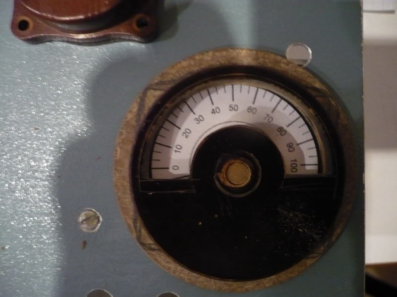

Вот может кому пригодится.Шкалы к "СЕВЕРУ",размеры соответствуют.
А может кому и для другого чего нибудь! :-D
А вот так на панели.(исправленного нашкальника нет под рукой)

Олег,а какой програмулиной эти шкалы открываются?
Re: Сувенир-имитация р/ст "Север" 15 Фев 2011 03:44 #3100
Упаковано РАР.7Z -нехотит прикреплять. :-(
Нарисованы в Корале.

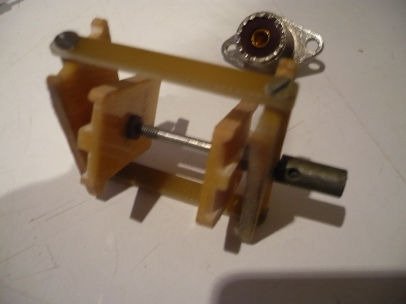

Re: Сувенир-имитация р/ст "Север" 15 Фев 2011 14:53 #3104
Для себя - сделать внешне похожую.С размерами вариометра вроде определился.
И мне вот интересны размеры каркасов L2,L5,L9.Зная размеры-выточу на станке.
Под вопросм - как изготовлена L1(размеры)
Даже делая на лампах 6К4 и 6П9(в моём случае)вопросов НЕменьше.
А пока,занимаясь вариометром,материал больше летит в ведро!Как же они его делали?
Разьём питания-пока беспонятия как сделать,хотя бы похожий на оригинал.

Re: Сувенир-имитация р/ст "Север" 15 Фев 2011 18:22 #3106
Сергей,я понимаю,что если только допустим 40м - вариометр НЕнужен.
Пусть внешне походит.Внутренности будут отличаться от оригинала однозначно.
Но вот если НЕбудет присутствовать вариометр,а тем более лампы,это уже...
Одним словом если делать,то делать с вариометром.Выташил станцию из корпуса,а он там стоит и в работе принимает участие!Перевернул,а детальки из прекрасного далёка!
Конечно проще поставить детальки аля ХХI век, мне так чёй-то НЕинтересно.
А пока очередная порция заготовок в ведро! ;-) Какойже они технологией пользовались!? :-о
Всёрвно сделаю!
Re: Сувенир-имитация р/ст "Север" 16 Фев 2011 00:30 #3107
Всётаки вариометр сделал! :-D
Завтра намотаю виточки и его на своё место.
