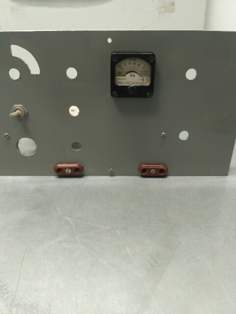

эскиз шасси р.ст.Север
Спасибо за подсказку и с новым годом

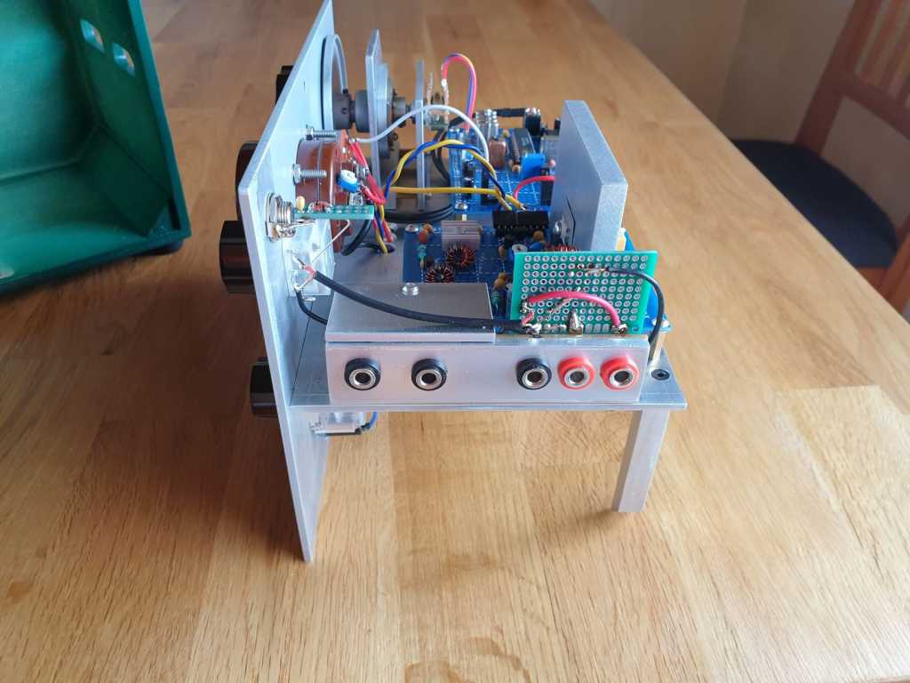

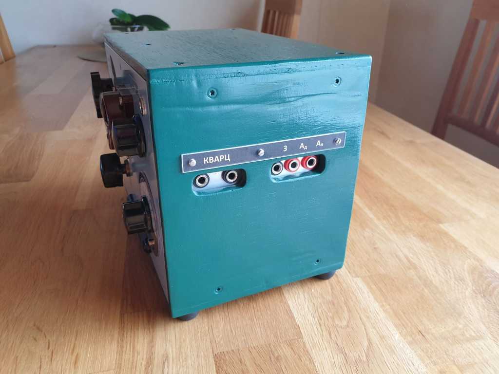

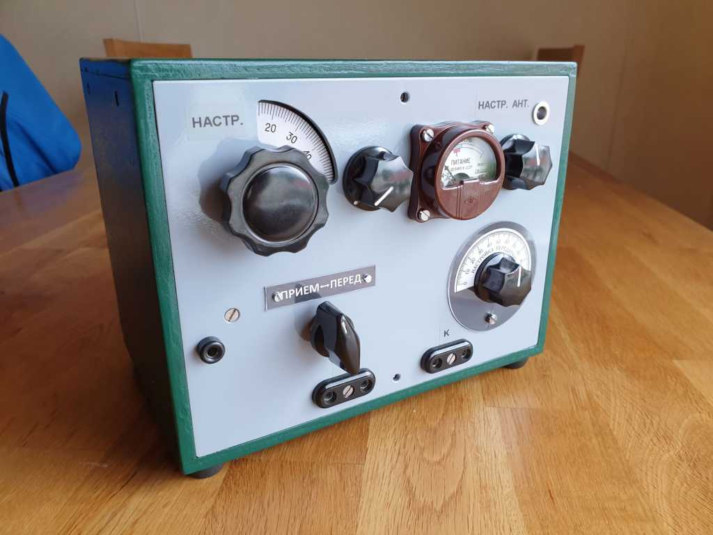

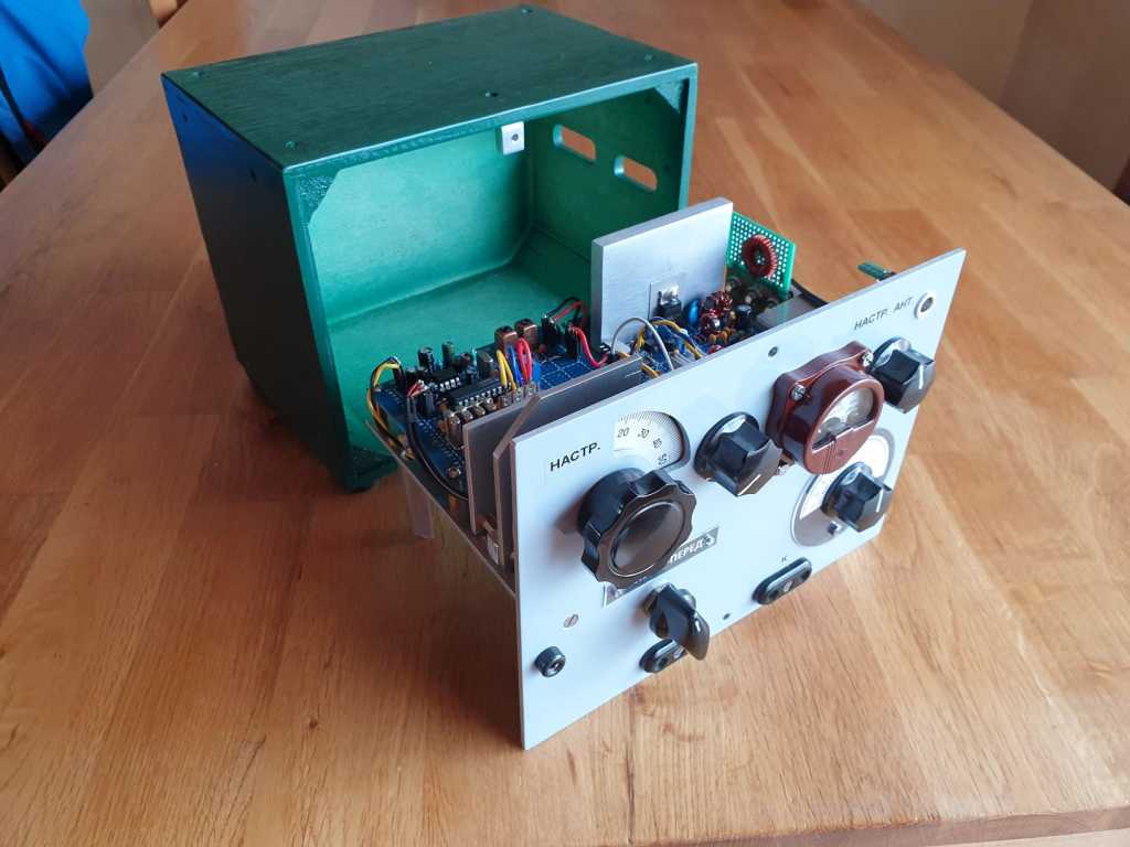

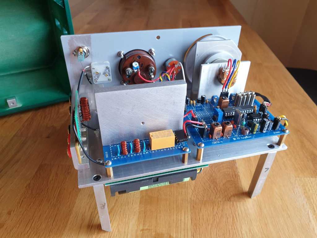

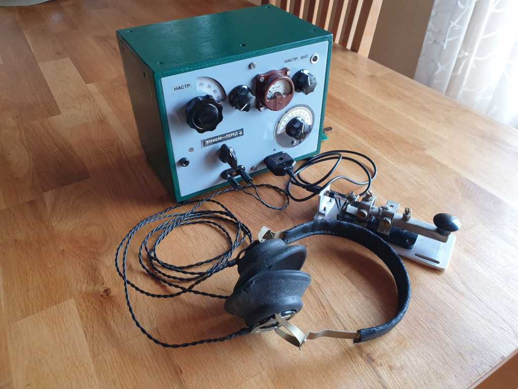

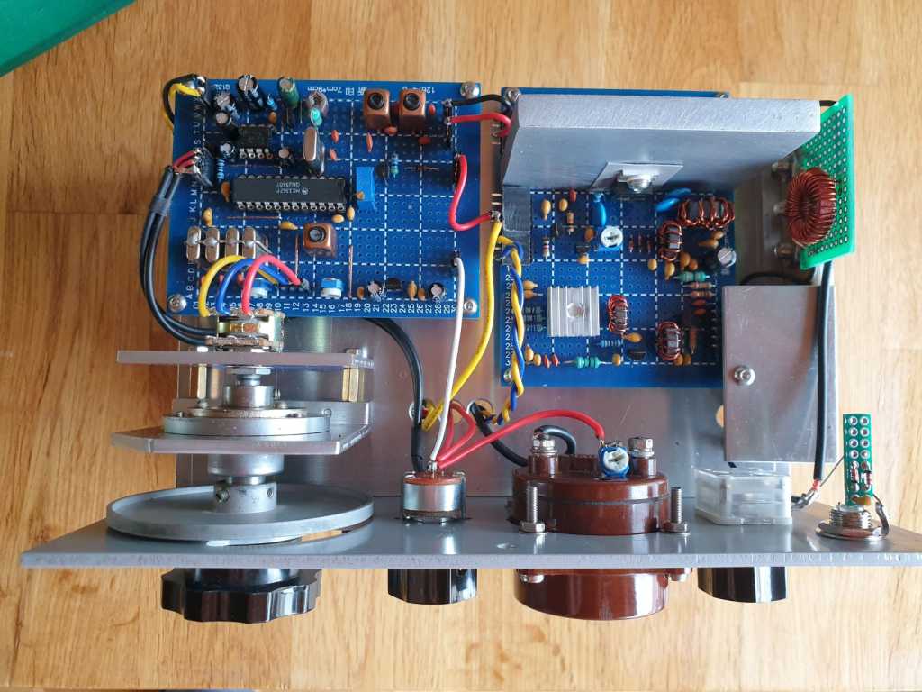

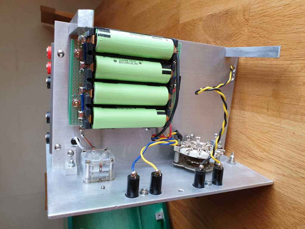

В продолжение темы, кому интересно.
Вариант не претендующий на полную реплику, но вполне рабочий.
Проведено 4 связи на ходовых испытаниях, можно идти в партизаны !
Схематика отдельного передатчика и приемника , 40 метров, 5...8 Вт.
Антенна луч или диполь.
Схему и фото прилагаю.
