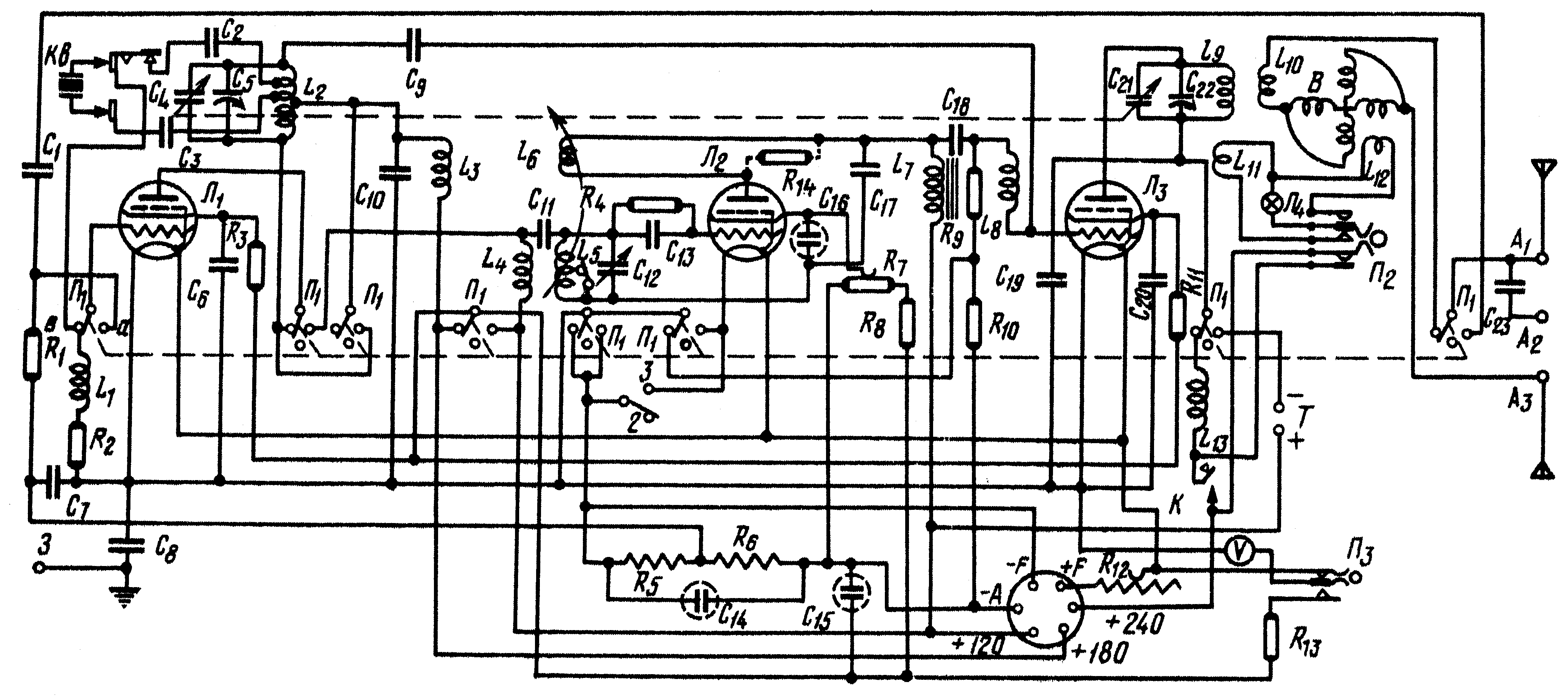

Схема и таблицы номиналов есть в выложенных у нас на сайте материалах "В помощь командиру связисту" 1942 года. У меня схема есть отдельно, чуть крупнее:

Родная схема "СЕВЕРА" есть,и давно.
Вот енту бы схемку,да подкорректировать под лампы 2Ж27Л и 2П29Л.
Может что-то модернизировать,сделать под конкретно один диапазон(например 40м)
Можно конечно и "паразита"воткнуть,но нехотелось бы.
И как вариант под лампы типа 6Ж4;6П9.
А типа 6П15П или др.думаю НЕстоит - шарм будет НЕтот.
Кто на полупроводниках пожелает - выбор ОГРОМЕН.
Но вся прелесть будет в том,чтоб именно на лампах.
