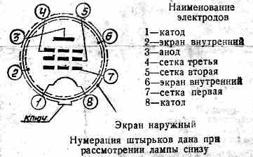

Олег ,на 2П4М ни чего не нашел,нада хотя бы цоколевку.Завтра схожу к товарищу,может у него чего есть.
Re: Сувенир-имитация р/ст "Север" 06 Фев 2011 01:34 #2996
Вот цокалёвка 2Ж27Л и 2К2М
