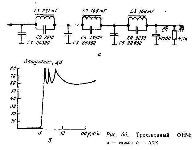

Привет всем!
Вот попалась магнитная головка от японской автомагнитолы
russian.alibaba.com/product-cgs/audio-ma...c-head-50310933.html
Как считаете для фильтра пойдет?
Re: Начал строить приемник Полякова 12 Май 2011 03:34 #3385
  • rk4fb
  • rk4fb аватар
пойдет, куда она денется, у них у всех индуктивность в пределах 80-120мГн
Re: Начал строить приемник Полякова 12 Май 2011 16:42 #3386
  • yl2gl
  • yl2gl аватар
  • Сообщений: 412
  • Репутация: 9
Никогда не видел проблем намотать челноком катушку на НЧ ферритовом кольце (200...300 витков) - благо эти кольца (2000НН,НМ) широко распостранены (16...20 мм диаметром).
Спаиваешь по длине 5...6 см две проволочки 0.5...0.8 мм, концы их загибаешь-разгибаешь по форме челнока и в получившуюся конструкцию наматываешь обмоточный провод (например ПЭВ 0.1). Ну и продеваешь этот челнок в ферритовое колечко 200...300 раз, наматывая катушку. Можно такой НЧ фильтр сделать для ППП - закачаешься! Повторял ФНЧ из книжечки Полякова В. "Радиолюбителям о технике прямого преобразования", намотав таким образом колечки - затухание -60 дБ за полосой пропускания получалось без проблем! Это значение затухания не хуже, чем у шести кристального кварцевого фильтра!
Конденсаторы с такими номиналами, как на схеме, делал из обыкновенных КМ (плоские, красные, от бытовой аппаратуры), стачивая или откусывая бокорезами часть конденсатора, контролируя ёмкость прибором E7-8.
Таким же прибором контролировал и индуктивность намотанных колец.
Сейчас не проблема сделать подобный E7-8, но простой приборчик для измерения индуктивности-ёмкости на PIC контроллере:
yl2gl.ucoz.net/news/konstrukcija_prostog...lja_lc/2011-01-09-62
73! Валерий YL2GL
