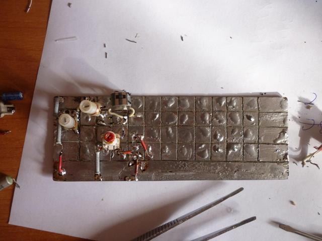

Приемник потихонечку собираю, за остальными деталями надо будет сьездить на рынок.
Вместо дросселя ФНЧ поставил магнитную головку от магниофона, диоды КД514 подобрал близкими по сопротивлению.
Вот что пока получилось :-)

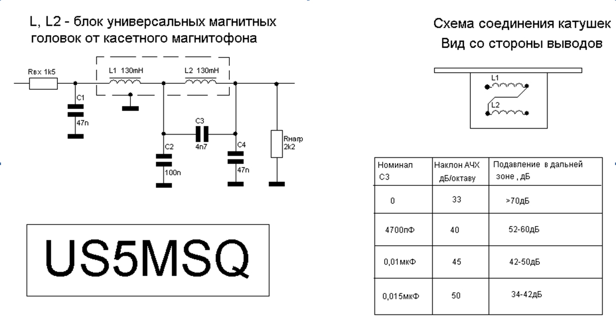

Искандэр, просто поставить обмотку головки вместо дросселя это как забивать гвозди мелкоскопом ;-)! Надо из нее фильтр делать - всех делов на четыре конденсатора. Но эффект весьма ощутимый!!!

Андрей спасибо за схему. Только в моей магнитной головке два вывода, может в ней только одна катушка? Или же надо две головки?
Re: Начал строить приемник Полякова 01 Июн 2011 22:44 #3401
Оп-с-с-с... Найти монофоническую гловку это надо постараться ;-). Или это не универсальная а стиралка? Лучше на развалах в хламе поискать стереофоническую от любого плейера. Если покупать в лом, то обязательно измерьте индуктивность Вашей "головы"(она может кардинально оличаться от 130 mГн) и сделайте обычный П-образный ФНЧ, он гораздо лучше Г-образки. Расчет есть в любой книжке Тимофеича. Если нет никакого измерителя L, подсказываю как померять на шару ;-). Ищете у продавцов китайский тестер с измерителем индуктивности. "А ну ка дай я проверю как он меряет, у меня калиброванная индкуктивность есть! Не, врет, явно завышает(занижает), пойду другой поищу(но значение запомнить) :-P . А лучше прикупить платку "Макеевского" измерителя FCL. Она и в России широко продается и стоит очень недорого. Если хоть чуток паяете, то цены ей нет! Частота гетеродина, ДПФ-ы на кольцах, подбор кондюков для полифайзера, мощные самодельные дросселя для цепей питания выходного каскада ТПП - все делается моментально и сразу наглядно видно. А в индуктивностях из-за комп. моделирования уже давно не пишут "скока витков и на каком сердечнике", просто ставят значение в микро(милли) генри и все...

Сергей, даже в пишущих плеерах головы на стирание нет, там постоянный магнит перед универсалкой стоит. Два вывода это моно головки от старой японской техники - магнитол типа Нэйшнл Панасоник и пр. Или от старых наших кассетников типа Весна. Это были вполне солидные аппараты, в них и стирающая головка применялась. Я такого хлама уже давно не видел. У нас на "развалах" у дедов кучи обломков от Маяков, первых кассетных плееров копеечных - в них нормальные стереоголовки стоят. Деды выкручивают их по две-три гривны, и я такие ФНЧ во все свои "большие" импортные аппараты "доцифрового уровня" при тюнинге всегда ставил на входе УНЧ - начисто убивает всю гадость после звукового смесителя. Кондеры ставлю немного отличных номиналов: 0.1 - 0.2(2х0.1) - 0.1 и на точку бесконечного подавления 0.047. Бомба! В 857-м только поленился место искать, когда боролся с возбудом(см. тему по доработкам ФТ-857 в нашем форуме). Ограничился кондером на входе ТДА, который просто подрезает верха и делает небольшой горб на частоте 600-800 гц для телеграфа. Но правильно было бы и туда поставить такой ФНЧ. Вот буду менять микросхему УНЧ на LA4425(совершенно не склонная к возбудам, без навески, малошумящая и с низким Кг), то поставлю головку рядом с ней, вместо обвязки от ТДА-2003. Срез при таких емкостях где-то 2,2-2,4 кГц, но он достаточно "мягкий", поэтому для ССБ и CW(подзвон обрезать) самое то, как и для резких "служебных" сигналов ФМ болтушек.

Магнитная головка у меня от пишущего магнитофона. Нашел еще один магнитофон у него вроде головка с четыремя выводами, нужно будет вскрыть посмотреть.
