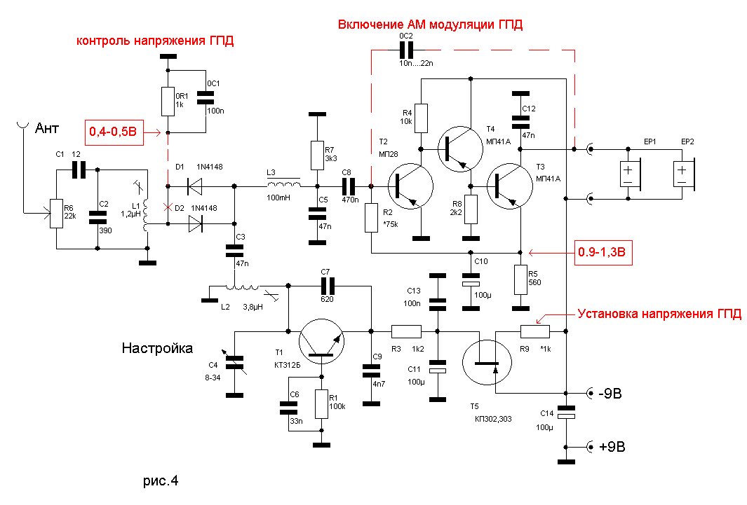

ut5nm пишет:
Искандэр, просто поставить обмотку головки вместо дросселя это как забивать гвозди мелкоскопом ;-)! Надо из нее фильтр делать - всех делов на четыре конденсатора. Но эффект весьма ощутимый!!!
Нашел МГ от магнитофона "Весна" там оказалось три вывода
Включил как у Вас на схеме и чувствительность поднялась еще
Пока на этом остановился. У нас помех в городе хватает
Вот только что записал звуковой файл с новым ФНЧ 2-го порядка ...
Андрей вот этот конденсатор С3 пока не ставил тем более там есть вариант в табличке и без него
