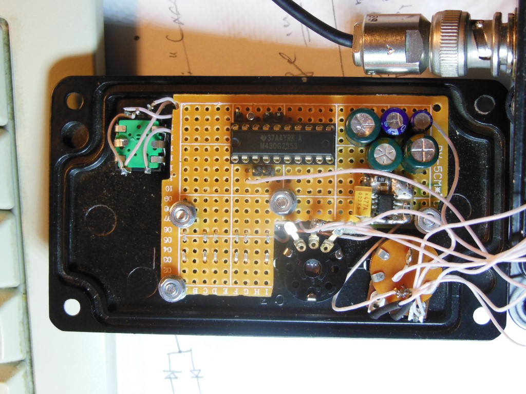

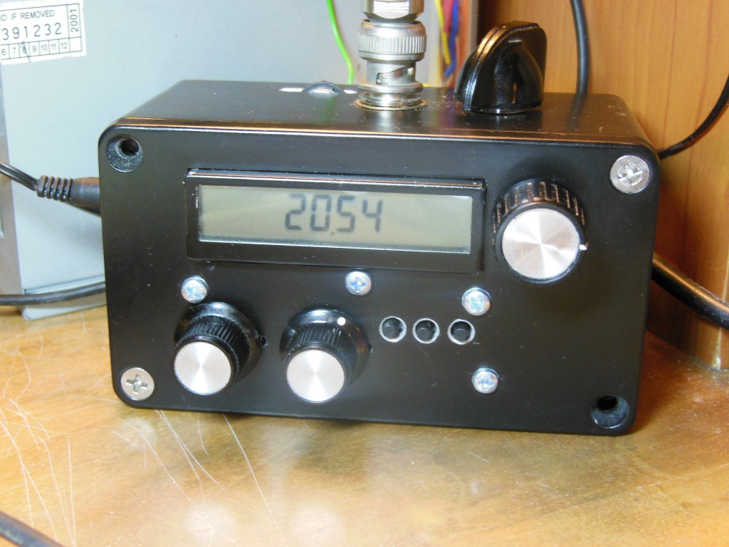

Борис, это не то чтобы прям отдельная шкала, это просто индикатор (www.chipdip.ru/product/mt-10t7-7t/). Он потребляет всего 30 мкА, ибо в ЖК сегментном, без подсветки потреблять особо и нечему.
Он управляется микроконтроллером (6 ног пришлось ему отдать на управление, при том что микроконроллер 20-ножный в DIP-корпусе - MSP430G2553). МК выполняет все функции управления - считает частоту, выдаёт через ШИМ управляющее напряжение на варикапы.
Да, фильтрация по питанию - это была специальная песня. Даже две песни: одна - фильтрация (сглаживание) ШИМ-сигнала. Дело в том, что ШИМ пришлось делать на очень низкой частоте - около 100 Гц, из-за особенности применения таймеров в МК. Чтобы ГПД не модулировал на этой частоте, пришлось делать трёхзвенный RC-фильтр. С одной стороны, постоянная времени получилась такой, что регулировка частоты получается совсем не мгновенной (порядка полсекунды частота устанавливается после поворота энкодера). С другой стороны, на слух это даже забавно - частота меняется не скачками, а плавно, хотя энкодером частоту меняю с шагом 1000 Гц (или 100 Гц, если нажата кнопка энкодера).

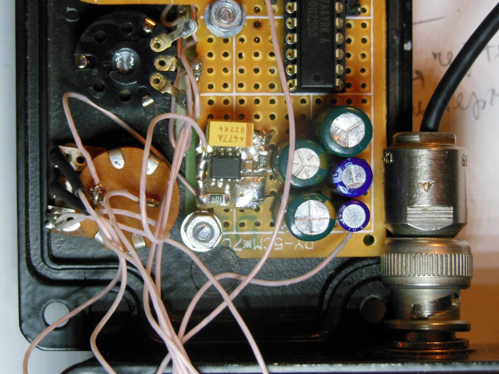

Вторая песня - аналогично первой: если у нас по цепочке от МК идёт ШИМ-сигнал ~100 Гц, то он же идёт и по питанию. Там пришлось тоже поставить три фильтрующих конденсатора - 470, 1000 и 1500 мкФ, и 50 Ом сопротивление. Вот эти конденсаторы стоят кучкой на цифровой плате:
Питание цифровой части у меня вообще не очень простое. Микроконтроллеры MSP430 питаются трёхвольтовым питанием (не больше 3,6 В). А Li-Ion аккумулятор даёт больше. Приходится применять низкопотребляющий стабилизатор напряжения на 3,4 В (LP2951 - вот он на маленькой платке в SMD-исполнении):
